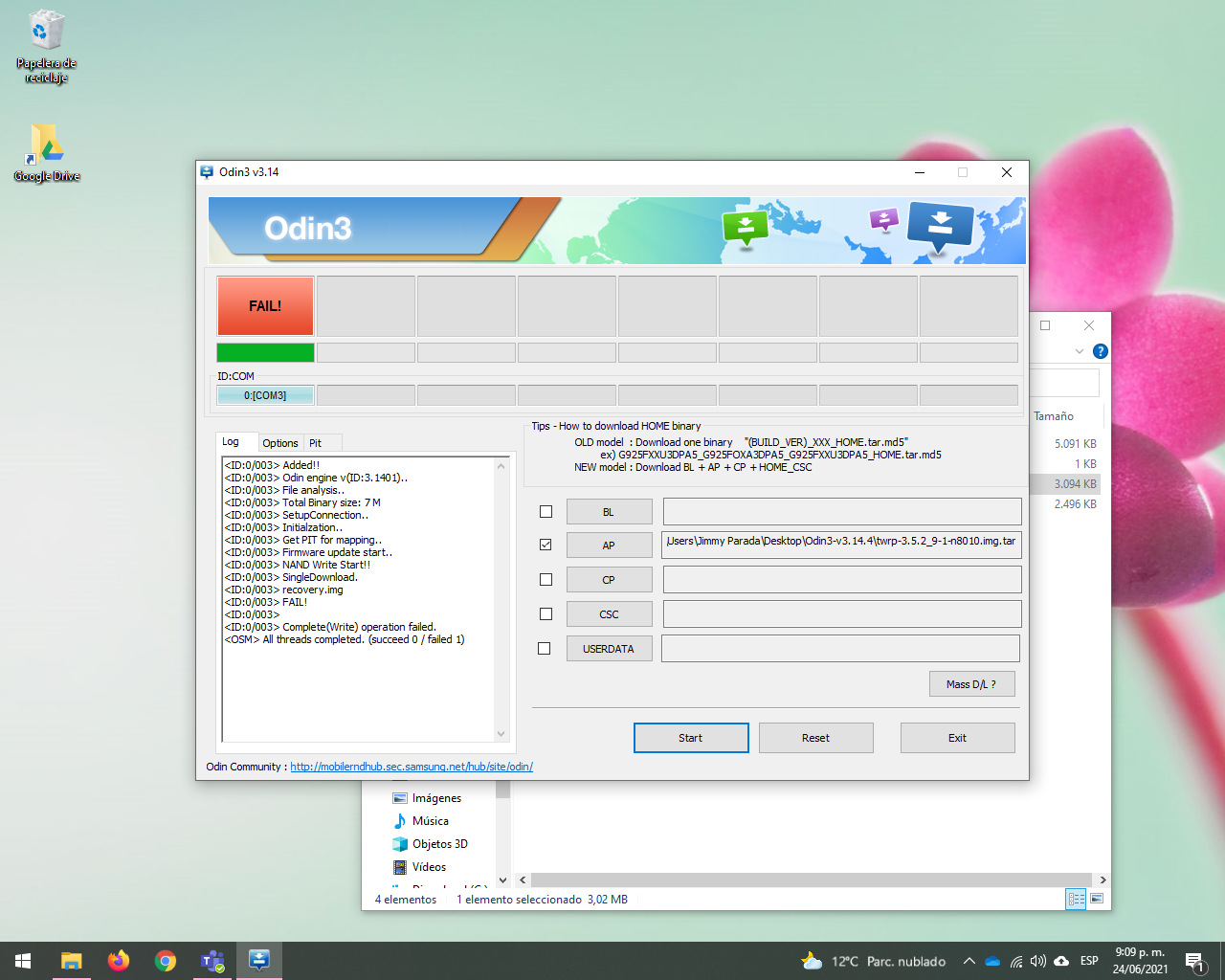

Hallo @ html6405, vor ein paar Tagen habe ich die neueste Version von Lineage auf meinem gt-n8010-Tablet installiert, alles war in Ordnung, aber von einem Moment zum anderen wurde das Tablet neu gestartet und blieb im Bootloop Wiederherstellung es zeigte nur Das ursprüngliche Image und es ging direkt zum Lineage-Bootloop, ich habe versucht, die Wiederherstellung erneut zu installieren, aber die Wahrheit funktioniert nicht, ich habe es mit der gleichen Version versucht, mit der letzten und ich kann es nicht tun, wenn Ich benutze odin in exit fail, wenn ich die Wiederherstellung installiere.img, ich weiß wirklich nicht, was ich tun soll, ich wollte dich fragen, ob es etwas zu tun gibt oder ich mich auf jeden Fall daran gewöhnen sollte, dass es nicht geht mehr arbeiten. Ich habe alles versucht, was ich im Netz gesucht habe, aber ich habe nichts erreicht, im Moment geht es genauso weiter.
Wenn Odin auch auch Beispiel mit der Stockrom failed, dann kann dies leider auf eine defekte eMMC hinweisen.
Somit müsste der Speicher getausch werden.

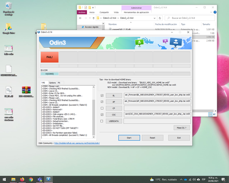

hallo @ html6405 Dies ist der Fehler, der im Odin angezeigt wird. Ich weiß nicht, ob es etwas zu tun hat, aber das USB-Debugging war nicht aktiv, als dies mit dem Tablet passierte. Ich habe schon versucht, das Stockrom zu installieren, aber es funktioniert nicht.
@jfparadas bitte versuche Odin 3.10, neuere Versionen sind nicht alle kompatibel.
Wenn es dann nicht klappt, deutet dies auf eine defekte eMMC hin.

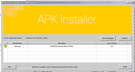

Auch hier nach Anleitung vorgegangen, „Modem.tar“ mit Odin flashen => hat nicht funktioniert, also entpacken und die modem.bin mittels adb in den Hauptspeicher kopieren. Bei der Eingabe „su“ erhalte ich die Meldung „inaccessible or not found“!
ADB ist auf dem Rechner, bin-Datei auf der externen Karte, USB_Debugging aktiviert! Bin mir nicht sicher ob das Tablett Root Rechte hat! Mein Verdacht, keine Verbindung zum Tablett, obwohl laut ADB-Driver-Installer der Treiber installiert ist.
Der Befehl „adb devices“ bringt folgende Meldung:
Hat jemand eine Idee was hier falsch läuft? Bzw. wie ich auf dem Tablett Root Rechte einrichten kann?
Gruß.
Wolfgang

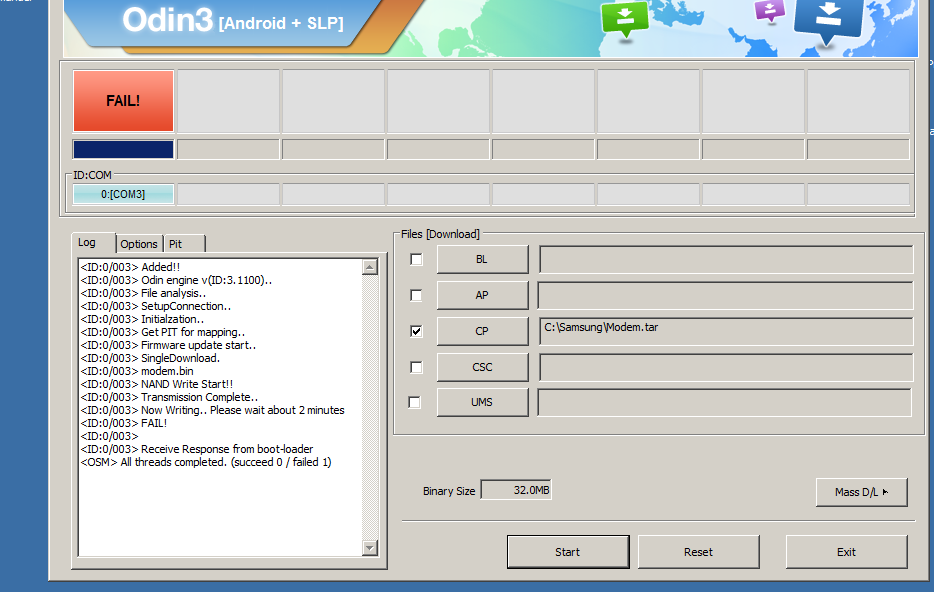

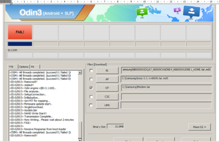

@html6405
Habe die aktuellste STOCK-ROM (KitKat), welche ich finden konnte, mittels Odin drauf gespielt.
-> danach wieder „lineage-18.1-20210818-HTML6405-n8000.zip“ und „open_gapps-arm-11.0-pico-20210819.zip“
-> Gerät läuft mit "Android-Version 11" super bis auf "keine SIM Karte"
->danach „Modem.tar“ mit Odin => Ergebnis wieder „Fail“
Beim ersten Hochfahren des Tabletts hat das System kurzzeitig die SIM Karte erkannt und:
-> nach dem Pin gefragt
-> konnte diesen zeitlich bloß halb eingeben
-> mittendrin schwarzes Display
-> dann kurzzeitig eine Meldung zu der Telefon APP (war zu schnell)
=> Gerät meldet "keine SIM Karte"
Vorschläge was ich noch machen kann?
Gruß.
