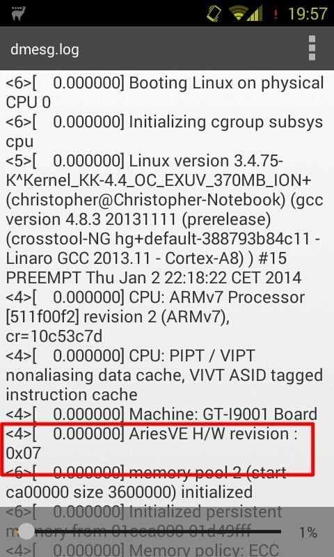

Hm, also dann installier dir ne CM10.x PMEM version.
Danach installiere die SySlog-App.
Führe dann einen Reboot aus und gehe dann mit einem FileExplorer in der internen SD-Card in das neu erstellte Verzeichnis "Syslog".
Dort öffnest du das file dmesg.log und schaust mal nach der HW-revision.
Es gab mal vor einigen Monaten debugging-Aktivitäten wo man Einfluß von der HW-vermutet hat. Damals wurde ein recht umständlicher Weg über Terminal vorgeschlagen. Mein o.g. Weg ist deutlich bequemer.
Poste dann mal was für ne Board-Variante du hast.
Ich finde die Infos nicht in der Datei. Vielleicht findest du die Infos.
Ich habe sie nur in .txt umgenannt.
  • dmesg.txt
nee die info kommt auch nur einmalig beim start - hast du nicht rebootet? Das Logfile läuft ab Zeitindex 40.xxx los die HW-Version kommt nur im Zeitindex 0.000 also direkt nach reboot.
Nach reboot ist keine Datei im Ordner. Ich habe in den App "Take Log" gedrückt und dann die Datei genommen.
öhm war dmesg.log angehakt? Bei mir hats im o.g. Bsp so funktioniert o_O
Bei mir gibt es nur die folgenden Möglichkeiten:
--> Kernel Log
--> Last Kernel Log
--> Main Log
--> Modem Log
Und kann ich "Take Log" drücken und die Log Dateien werden erstellt.
das gibts doch nicht. Ja klar die vier haken (evtl. ist "last_kernel" ausgegraut). Und das ergibt nachher max. 5 logfiles im Syslog-Verzeichnis.
Hast du Rootrechte erteilt? Ich glaube die werden gebraucht, damit er an die Kernellogs kommt.
Alternativ kannst du ja auch die Terminal-Methode aus dem damaligen Thread versuchen.
Auch da muß erst per "su" das Terminal in den Root-modus gebracht werden. Das könnte daher das problem gewesen sein, dass bei dir keine Logs abgelegt waren.
Die Logs sind standard und werden wie eine Art Ringspeicher laufend überschrieben. Und die HW-Revision wird nur einmalig direkt nach Start ausgegeben.
