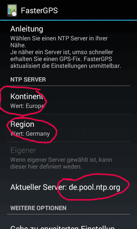

Hat von euch auch wer Probleme mit GPS?
Meine Freundin geht regelmäßig laufen und möchte mit Runtastic aufzeichnen, allerdings gibts oft einfach keinen GPS fix und dementsprechend kommen wirre Aufzeichnungen bei raus..
Das Gelände ist in der Regel unter freiem Himmel, ab und an aber auch Wald.
Sie verwendet momentan die Snapshot-M8.

Also GPS funktioniert mittlerweile, allerdings kommt jetzt regelmäßig eine andere Kuriosität zu Tage.
Zeitweise verschwindet einfach der "Umschalt button" in der statusleiste um auf die schnellzugriff Kacheln umzuschalten. Nach einem Neustart ist er wieder da. Wann bzw wie er verschwindet lässt sich nicht reproduzieren..
Ist sowas schonmal vorgekommen? Gibts nen fix hierfür?
