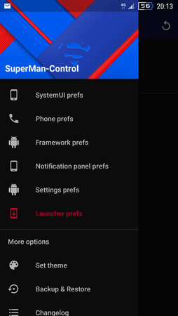

Hallo Gemeinde.
Weiß jemand wie ich die Uhr oben in die Mitte bekomme?
SuperMan-Control in den Apps
Danke, aber wo finde ich die Apps?

occ schrieb:
Hallo Gemeinde.
Mit 3minitclock,falls bei aroma Installation gewählt hast. Danach sollte app 3minitclock zu sehen sein, draf gehen und die uhr in center, left oder right stellen.
