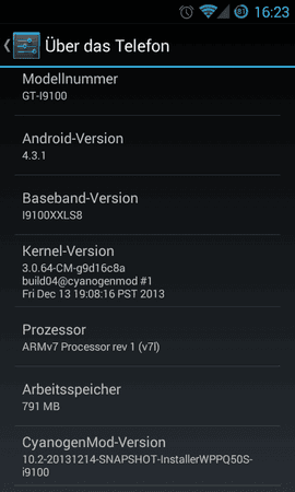

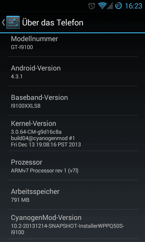

Derzeit wird durch den Installer CM 10.2 (Android 4.3.1 alias JellyBean) installiert und die zu installierende Version kann nicht manuell selektiert werden um die offenen Fragen hier mal zu beantworten.
Was ich mich aber verwundert das aktuell (Stand 11.04.2014) die Version "10.2-20131214-SNAPSHOT-InstallerWPPQ50S-i9100" installiert wird.
Diese kann ich auf der offiziellen Download Seite nicht ausmachen:
CyanogenMod Downloads
:confused2:
Dementsprechend ist wohl auch davon auszugehen das die CM11 Snapshots wohl noch sehr unausgereift sind!?
Vielleicht kann hier noch mal jemand Licht ins dunkle bringen bzgl. "Triangele Away" habe mir damit schon ne BootLoop eingefangen und musste alles komplett neu aufsetzen und mit USB JIG klapt das zurücksetzen des Counters vermutlich wegen dem Bootloader nicht.
