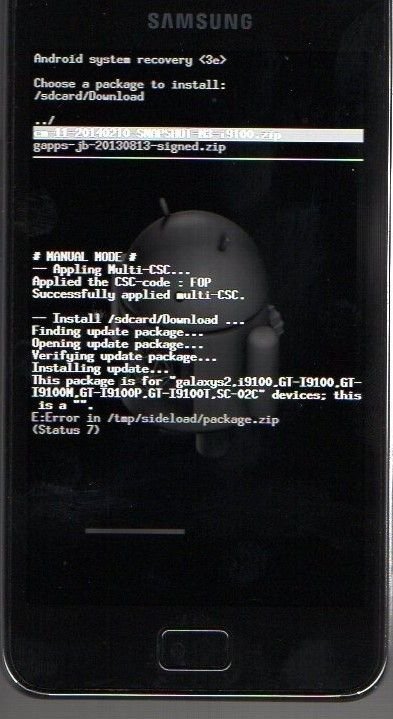

1. Flashe CM10.2.zip vom internen Speicher, kommt gleich der fehler.....
2. Flashe Gappy.zip vom internen Speicher

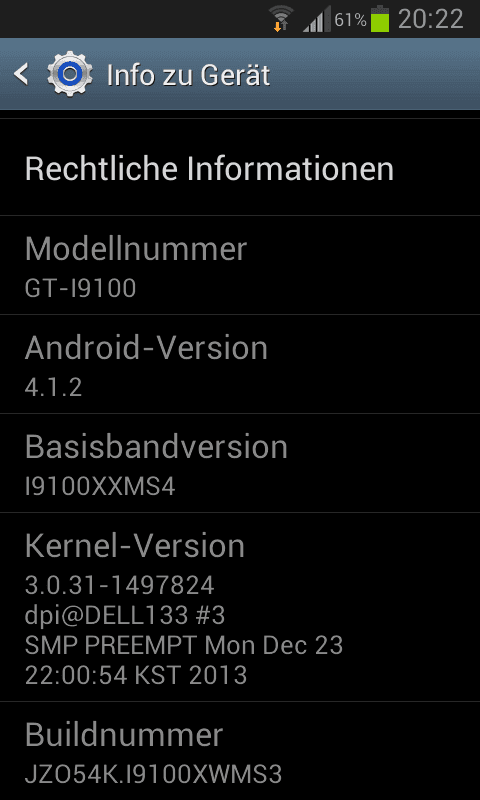

siehe Bild, es geht einfach nicht Fehler (E: Error in /tmp/sideload/package.zip (Status 7)
Fehler... .............................Info zum Gerät, nach dem Flashen.....

Ich habe mir das Bild näher angeschaut.
Dort sehe ich die CM11 Snapshot von heute zusammen mit GApps für JB. Diese werden nicht funktionieren mit Kitkat.
Hast du vor dir die CM11 Snapshot von heute zu flashen?
Wenn ja, dann erstens nur über eine kitkat-kompatible CWM based Recovery und zweitens nur mit den KK-GApps.

@trombi
Das auf Deinen Screenshots ist nicht CWM, sondern die (Stock-) 3e-Recovery; mit dieser kannst Du keine Custom-ROM flashen. In der 3e-Recovery flashst Du die Philz-Kernel.zip, schaltest Dein Gerät aus und bootest dann mittels Affengriff erneut in die (nun CWM-) Recovery.
