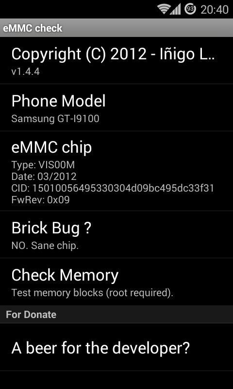

Habe ich den Super-Brick-Chip?

Meines scheint laut dem Testprogramm den Chip zu haben. Was macht das aus?
Kann das Probleme machen?

@momoflash
So wie es aussieht hast du diesen Brick Bug nicht!Glückwunsch!
