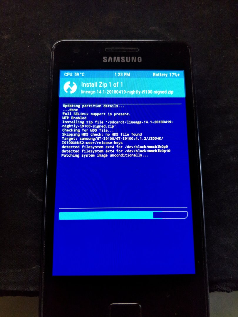

bei mir stoppt die Installation von Lineage OS einfach in der Mitte... hab schon öfters restarted... es ging aber trotzdem nicht... könnt ihr mir helfen?
mfg

Nachdem du auch schon im PIT- Thread gepostet hast, dass du scheinbar deine Partitionen zerschossen hast, aber weder hier das überhaupt erwähnst, noch dort überhaupt auch nur ein Minimum an Informationen lieferst, was du genau gemacht hast, welche Fehler konkret gemeldet werden, mit welcher Recovery du arbeitest, etc.pp wird das zum endlos Frage-Antwort Ping Pong Spiel.
Also liefer doch im eigenen Interesse erst mal paar Fakten, die das verkürzen.
Danke
Es kommt kein fehler, es stockt immer bei circa 3/4 bei TWRP, mehrere versionen habe ich versucht. Geht immer genausoweit.
Manchmal kann das Recovery nicht das System mounten, manchmal geht es, bringt mir aber auch nichts.
Das mit den partitionen habe ich feschaffr in dem ich ihn philz Touch Recovery einfach noch Mal die interne sdcard Partitioniert habe, seit dem werden mir 7,39gb Speicher am PC angezeigt, sollte passen habe ja eine pitfile mit 6GB Data ausgewählt.
Das geht nicht weiter, wie man auf den Foto sieht...
Geflasht wird mit der twrp 3.0.2-1.
Bitte um Hilfe... Repartition mit 6gb Data ist schon drauf...

Neuer Nickname, aber wie schon vorhergesagt wird das zum Ping Pong hier.
Ein PIT File enthält mehr als nur die Werte einer einzigen Partition! Auch wenn du schon 2x erwähnst das sie 6gb hat (vermute mal stark für Data) so ist wirklich jedes Detail erwähnenswert. Also: was für ein PIT File genau, was hat du alles im Anschluss mit welchem FS formatiert, oder nach was für einer Anleitung bist du vorgegangen?
Ich kann mir schon mehrere Fehler denken in die du rein gelaufen bist, aber lass dir bitte nicht alles aus der Nase ziehen.
Am besten liest du auch noch den OP für die sicherere Methode hier denn da wird schon einiges erklärt. Flash das dort verlinkte Skript ansonsten mal um sicher zu gehen.
(Ich würde nämlich wetten, dass dein PIT für System zu kleine Werte hat)
