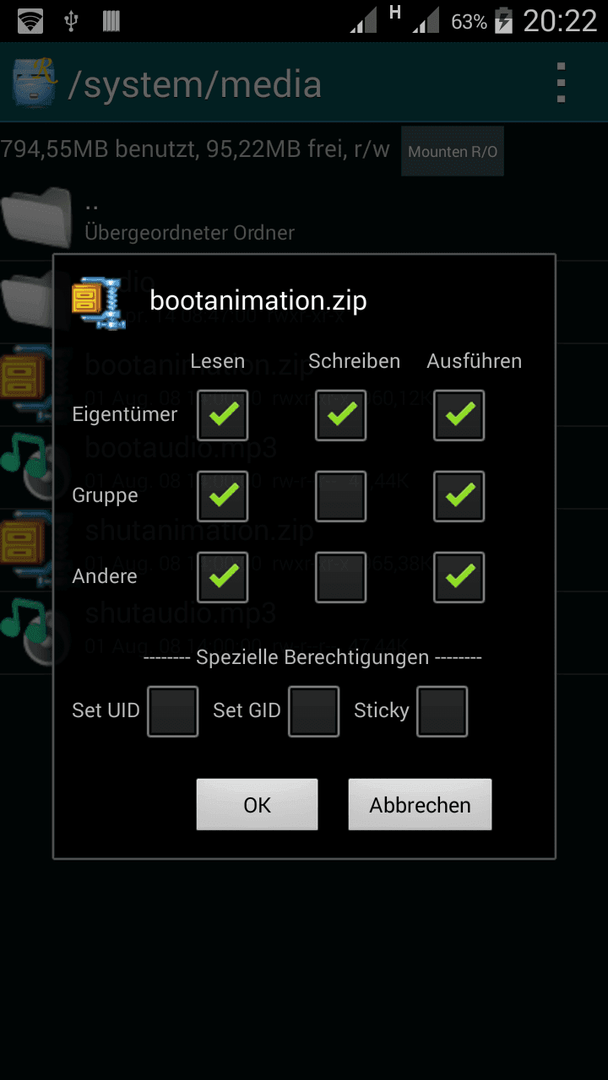

Ich stell dir meine unten online . Einfach gegen die vorhandenen im system/media austauschen. Wenn was nicht laufen sollte die Berechtigungen so wie im Bild vergeben und Neustarten.
lg Andy

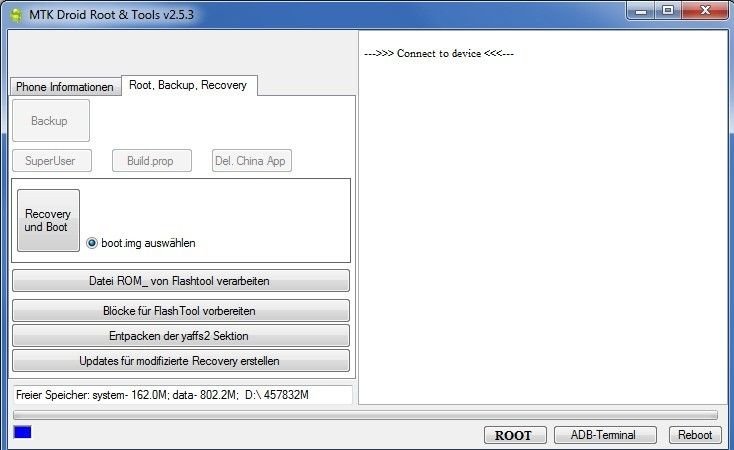

Den Eintrag unter Punkt 10 habe ich bei mir schon mal wieder nicht...
siehe Anhang.

OK. Dann ganz langsam.
Welche Firmware hast Du derzeit auf dem Gerät?
Die Firmware ist die SMART-E5_V1.0_V01_2014-10-14_16:28:56, habe ich heute
frisch installiert.
Dann nimm die beiden Images hier:
  • E5_boot_patched_141219-214058.zip
  • E5_recovery_141219-214058.zip
Ok, die Dateien habe ich geladen und ausgepackt. Jetzt müssen diese beiden Dateien auf das E5 mit dem SP Flash Tool, das ist mir klar. Aber wie genau geht das?
Kannst sie in boot.img und recovery.img umbenennen und in das Verzeichnis Deiner Firmware kopieren. (Originale sichern!)
Nun normal flashen. (Kannst alle Haken außer bei boot und recovery entfernen)
So, hat alles geklappt. Lt. Anleitung auf der erste Seite müsste ich jetzt ins Recovery booten und dan SuperSU installieren. Wenn ich ins Recovery booten will (Volume up und Power-Taste), ist für ca. 3 Minuten ein liegender Android mit offener Klappe und roten Dreieck zu sehen (Notifikation-LED blinkt dabei blau). Dann startet das Handy neu und bootet wieder ganz normal, install zip kann ich dort leider nicht zwischendurch auwählen.
Wenn alles geklappt hat, siehst Du kein auf dem Rücken liegendes Männchen.
Aber wenn das Boot.img richtig geflasht wurde, sollte in den MTK DT nun das Quadrat grün sein - dann kannst Du es damit rooten. (Gerät normal starten.)
Auch wenn die Frage blöd klingen mag, normal booten geht, und wie roote ich dann?
Super SU aus dem PlayStore laden oder wie sonst?
Durch klick auf den Button Root im MTK DT.
Manchmal glaube ich, bei mir ist alles anders, als es normal sein sein sollte. Den Button "Root" gibt es in den MTK DT jetzt nicht mehr...
