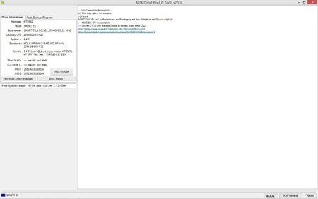

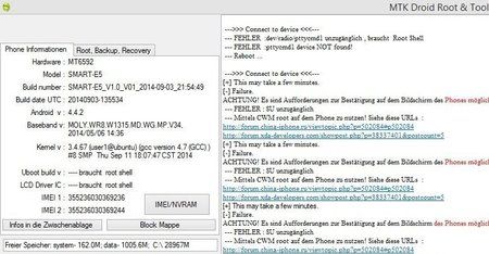

Smart-E5V1.0 V01 2014 09 03 21:54
Smart-E5_V1.0_V01
Smart-E5_V1.0
Geh doch einfach die Punkte 1-24 nacheinander durch auf Seite1 im 1. Beitrag , dann erübrigen sich alle anderen Fragen.

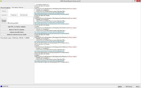

1. USB Speicher = egal (deshalb wurde es nicht erwähnt - ich nutze eher MTP)
Ich würde wie folgt vorgehen: Boot-img und Recovery.img hier aus dem Thread (oder dem anderen existierenden Threads (E5 / E5S)) entnehmen.
Per SPFT auf das Telefon flashen und dann per Recovery nur die SuperSu.zip installieren.
Fertig.
Sollte nun etwas unklar sein, so findet man hier eine detaillierte Anleitung zum SPFT (mit vielen Bildern) von Ora.

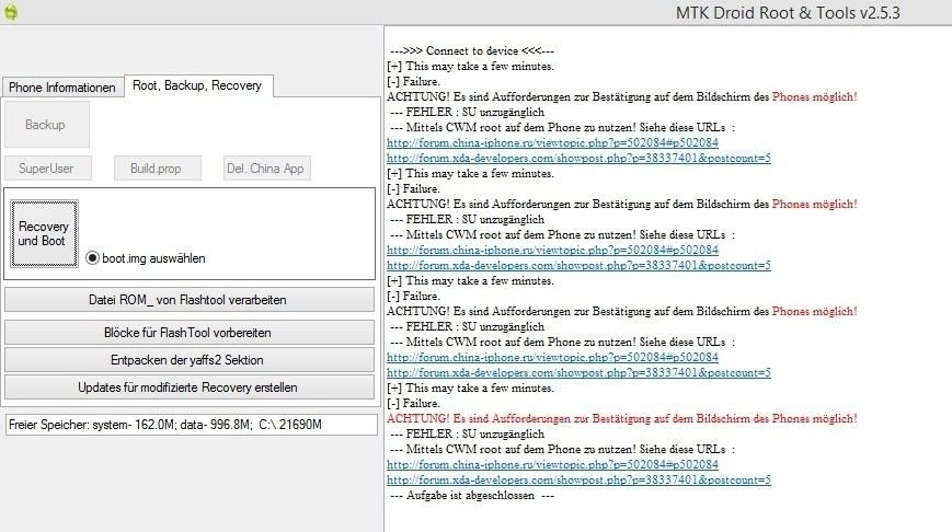

Root-Shell steht das irgendwo zum Anklicken oder was ist damit gemeint ?
10. Bei "boot.img im Phone verwenden" Haken setzen. ----------- ist schon gesetzt !
11. Dann automatische CWM erstellung mit "Ja" bestätigen. -------------- der Punkt ist nicht da !

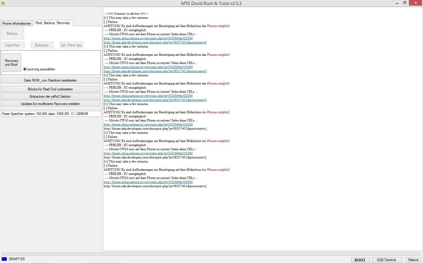

Solange niemand z.B. zu meinen mitgeteilten Fotos meine Fehler erkennt und Artikuliert , Kommentiert ..
,braucht man auch nicht weiter drüber zu reden .
es gibt ja in diesen Thread die Aussage , das es mit diesen Screeshot,
halt nicht geht und man was anderes Probieren soll .:huh:
mehr kann man dann halt dann nicht tun ,
obwohl es natürlich besser wäre zu wissen , warum etwas so ist,
um das Problem zu umgehen .
aber solange es nicht Artikuliert wird ,
weil es niemand weis,
oder jemand der es weis , keinen Bock hat .
IST ES HALT WIE ES IST :cool2:
Den PC Neustarten und anderes USB Kabel anderen USB Port Usb Treiber neu installieren ,
kann helfen.
mfg
Du liest leider nicht, was man Dir schreibt.
Das, was Du versuchst, funktioniert dann, wenn Du schon eine SU binary auf dem Gerät hast.
Genau das willst Du aber erreichen - also geht es so nicht.
Deshalb schrieb ich "Hast Du ein grünes Quadrat? Nein?"
Genau darauf bist Du nicht eingegangen und genau der Teil fehlt bei Deinem Bild, da Du den unteren Bereich immer abschneidest.
Zudem schreibt Dir das Tool auch genau das hin!
Hier hat niemand keinen Bock zu helfen - aber Du kannst wohl nicht erwarten, daß man immer wieder das selbe schreibt, nur weil Du es ignorierst?!
Ich hatte Dir einen entsprechenden Link gegeben .- da hat Ora es wirklich schrittweise mit vielen Bildern erklärt.
Aber Du willst diese Anleitung ja offenbar nicht lesen und damit Deine Fehler selbst sehen.

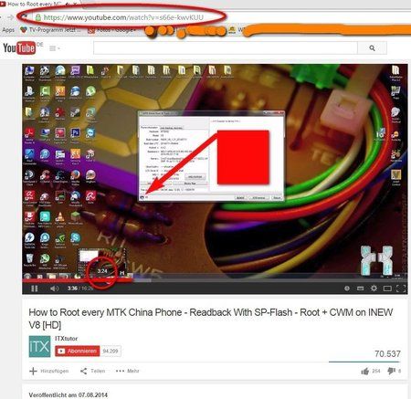

wenn man von grünen oder roten Quadraten spricht :confused2:
und man das worum es geht nicht googeln kann ,
oder ein Screenshot hat ,
wo das grüne oder rote Quadrat zu sehen ist ? bzw
wo ???
dann Scheitert man schon daran !
Und wenn bei Root für Neulinge ,
das rooten nur mit der Su Biniray geht ,
die aber nur geht wenn es schon gerootet ist.
oh !
das das dann ja garnicht gehen kann :cursing:
das ist aber Toll !!! :smile:
mfg :thumbsup:
https://www.google.de/search?q=grün...i57.1247j0j9&sourceid=chrome&es_sm=0&ie=UTF-8
