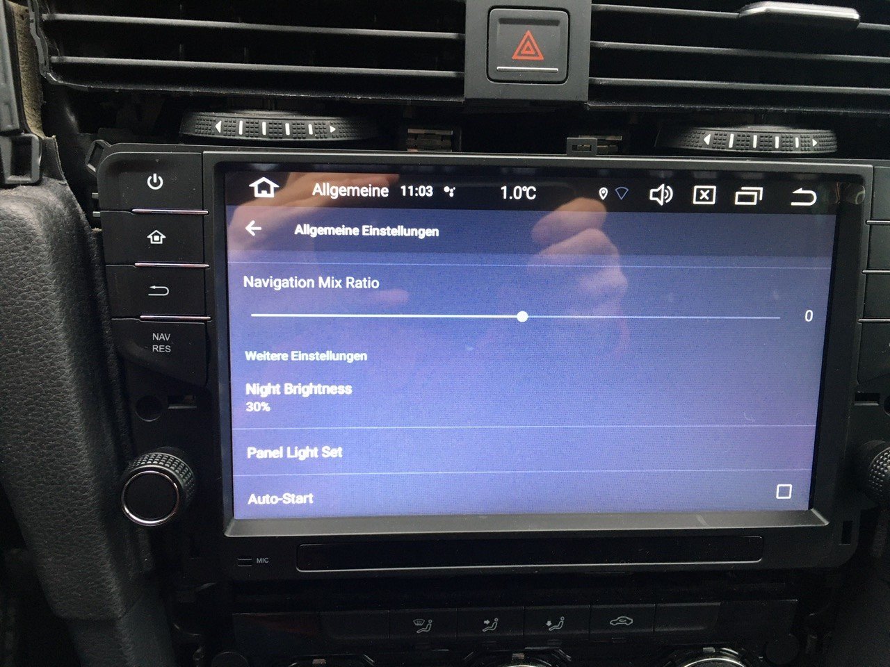

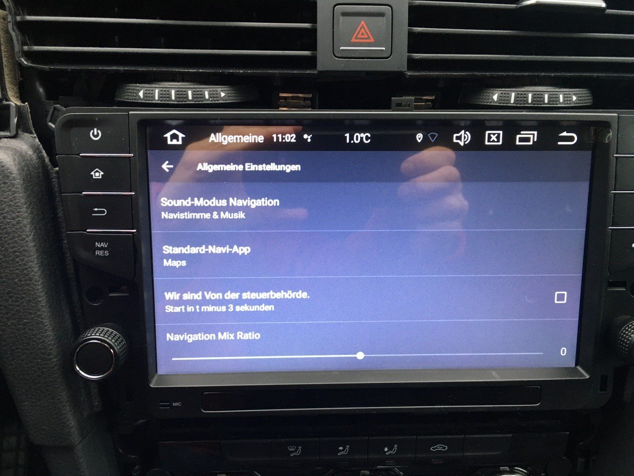

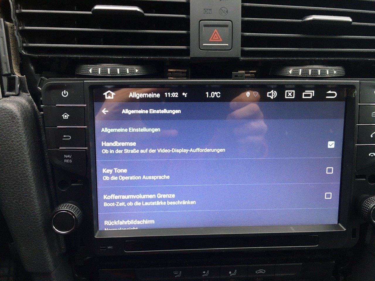

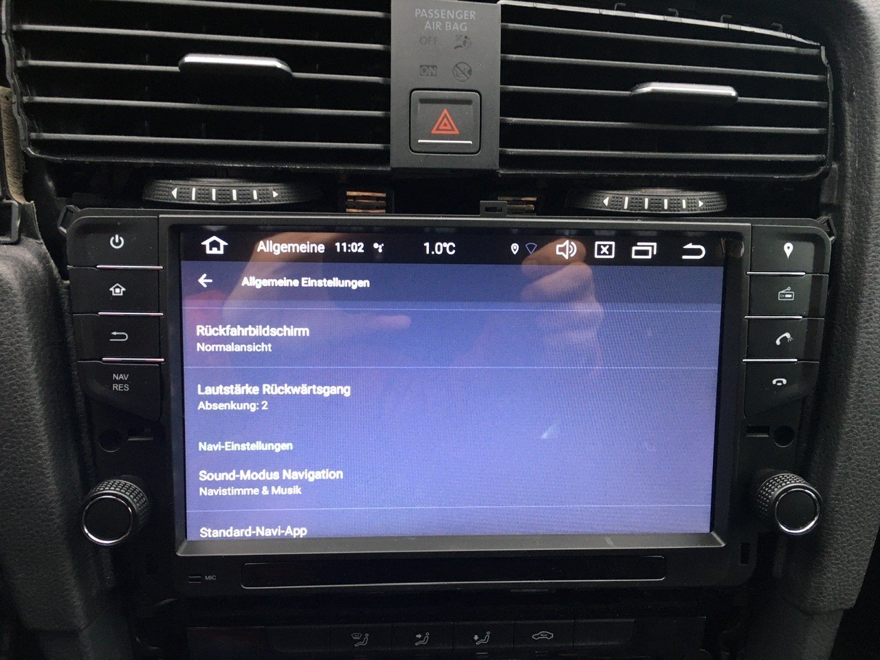

Hallo Horst. Den ersten Punkt konnte ich einstellen. Welchen Punkt in den allgemeinen Einstellungen meinst du? Bei mir gibt es den nicht. Oder meinst du in den Werkseinstellungen Base Settings?

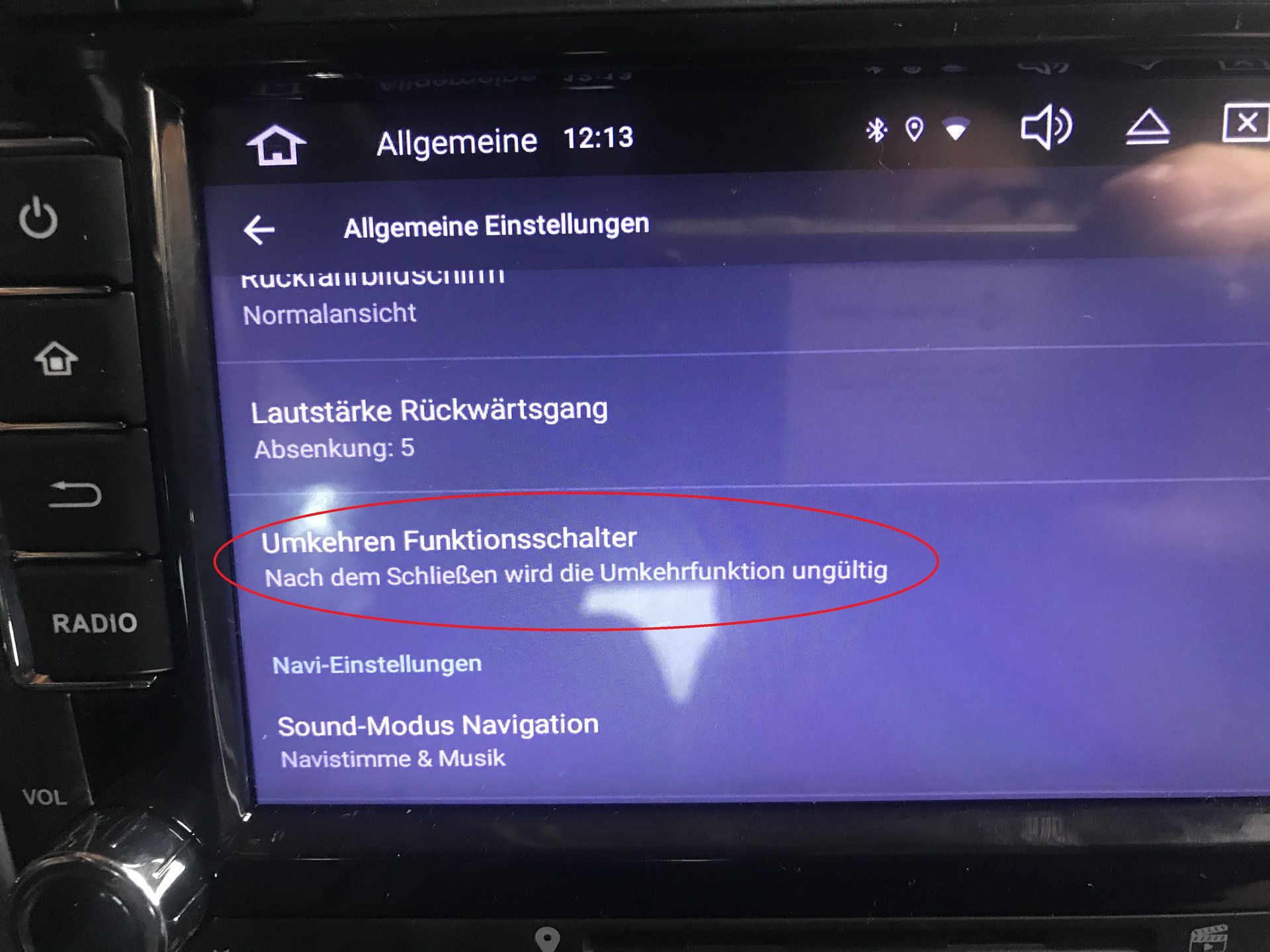

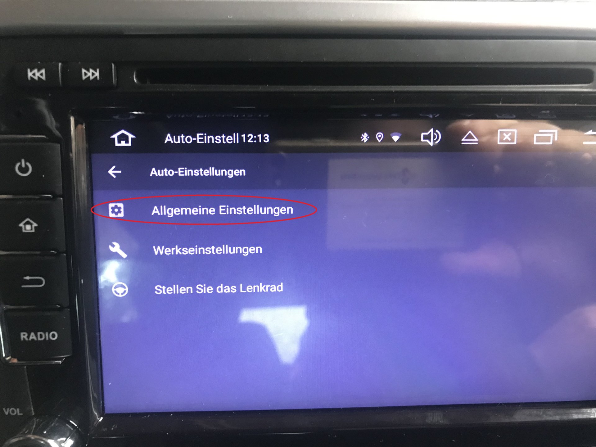

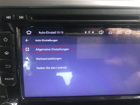

zu Punkt 2:
nicht bei den Base settings, sondern raus aus dem Werkseinstellungen.
GGf wirst du vorher gefragt ob das System neu booten soll, ... ja soll es ,
Dann im Menü Einstellungen, Allgemeine Einstellungen,
anbei 2 Bilder, Menüsprache: "Deutsch"
Ich versuche dir das Erklär Video bzw. den link dazu hier übers Forum in einer privaten Unterhaltung zu senden.
Viel Erfolg
Horst

Hallo Horst. Danke für deine Nachrichten. Diesen Punkt scheint es bei mir leider nicht zu geben

Hallo, nach "meinem erfolgreichen Einstellen" habe ich diesen Menüpunkt nun auch nicht mehr in den Allgemeinen Einstellungen.
Probiere doch noch mal ein bischen in den Werkseinstellungen rum.
Oder du setzt einmal das ganze Gerät zurück und schaust dann.
Alternativ wende dich doch nochmal an deinen Verkäufer.
Nach einigem hin und her hat meine Anfrage, zumindest für mich, bei Erisin.de ja auch zum Erfolg geführt.
Horst

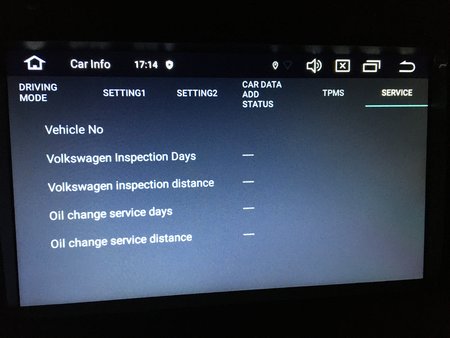

Hallo zusammen, ein kurzes Update von mir. Ich habe vorgestern ein neues Gerät zugeschickt bekommen. Angeschlossen und ausprobiert. Das Gerät zischt auch auf Stufe 0 aus den Lautsprechern. Wenn ich alle Apps schließe das Gerät kurz ausschalte und dann wieder ein (vermutlich wird nur der Bildschirm mit dem Power Knopf ausgeschaltet) ist kein zischen zu hören. Wenn ich jedoch eine App starte, egal welche, fängt das zischen an. So lange, bis ich das ganze Prozedere wiederhole. Ich weiß nicht woran das liegen kann? Hat einer eine Idee?

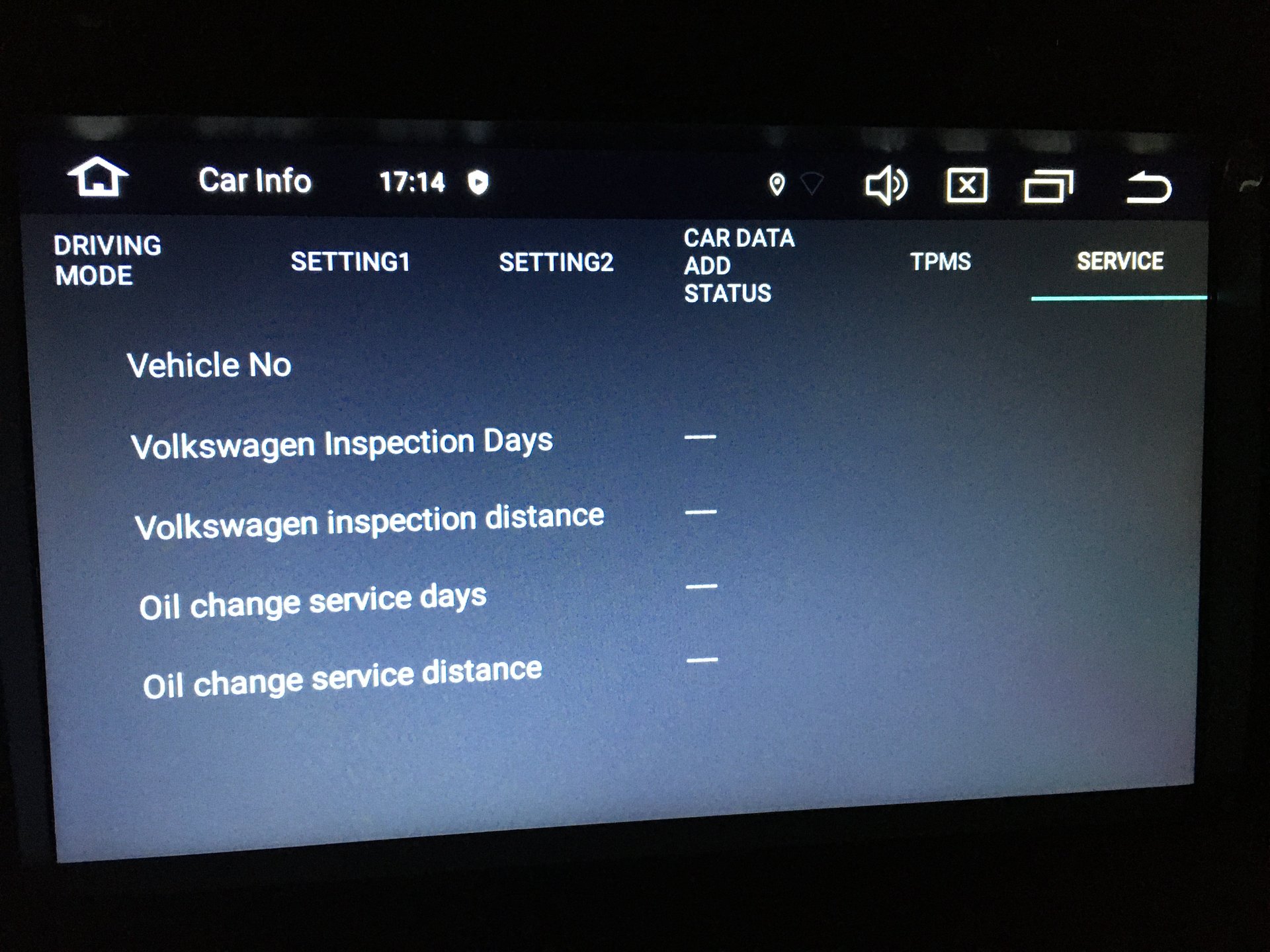

Die zweite Sache die mich stört ist, dass keine Infos zum Inspektionsintervall, Ölwechsel in den Car Einstellungen angezeigt werden. Den richtigen Canbus habe ich ausgewählt, da Klima und PDC funktionieren.
Gruß chill3po
@chill3po
Auch wenn es den alper stören sollte, dass ich antworte... Ich mach es einfach... 🤭
Der Powerknopf schaltet immer nur den Screen aus, nicht mehr und nicht weniger.
Das Zischen kommt somit definitiv von der Bildschirm-Steuerung und deutet auf eine schlechte Abschirmung hin. Lösung ist mir keine bekannt... und da hilft auch kein Custom-ROM gegen.
Das mit den Anzeigen in den Car-Einstellungen muss dich nicht wundern. Die CAN-Adapter können nicht alle Daten anzeigen. Das Problem wirst du bei allen Aftermarket-Radios haben und wirst du mit leben müssen... Alternativ das OEM wieder einbauen, auch wenn dir die Antwort nicht gefallen sollte.
