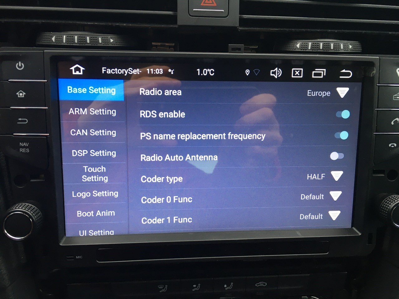

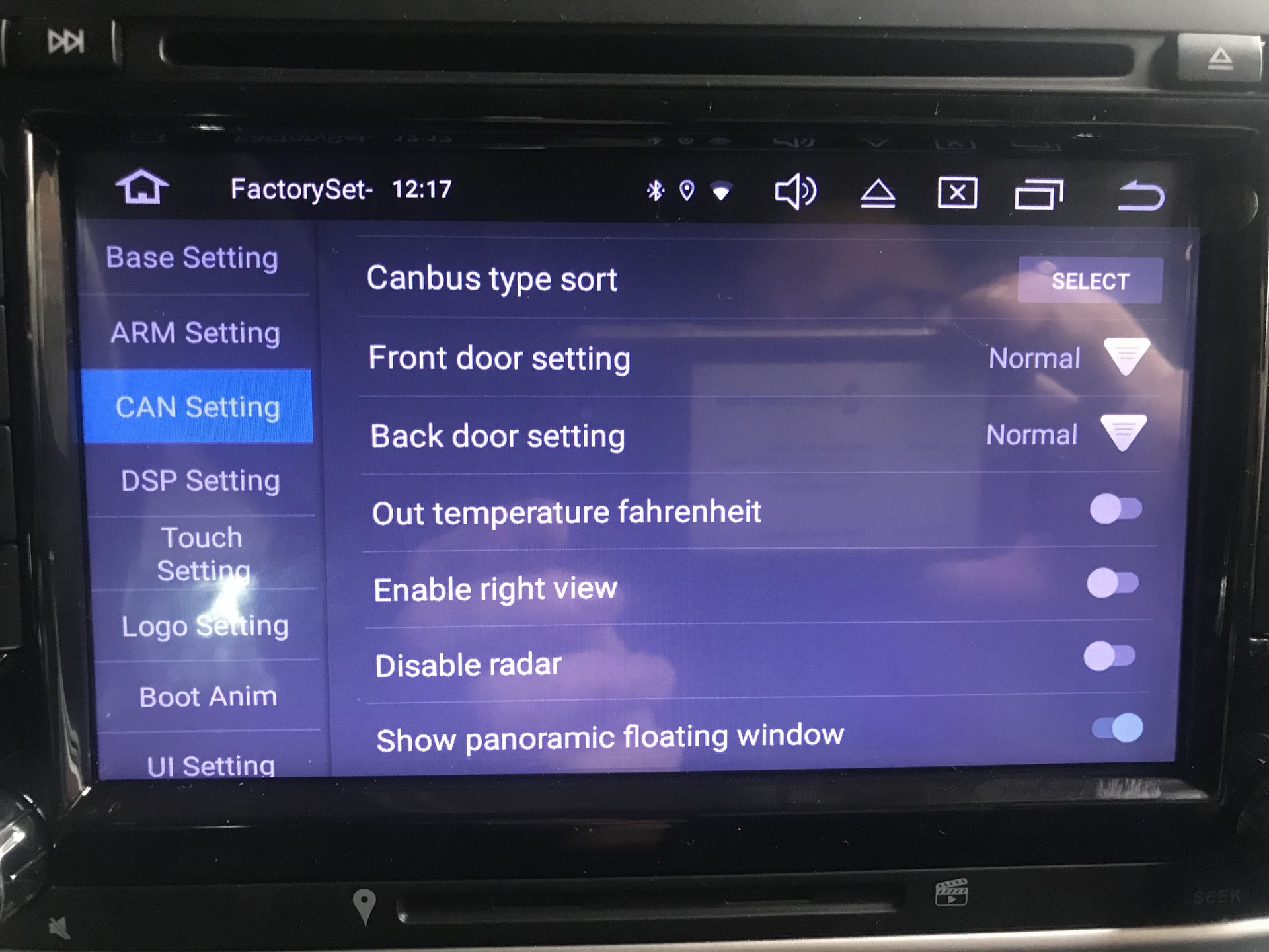

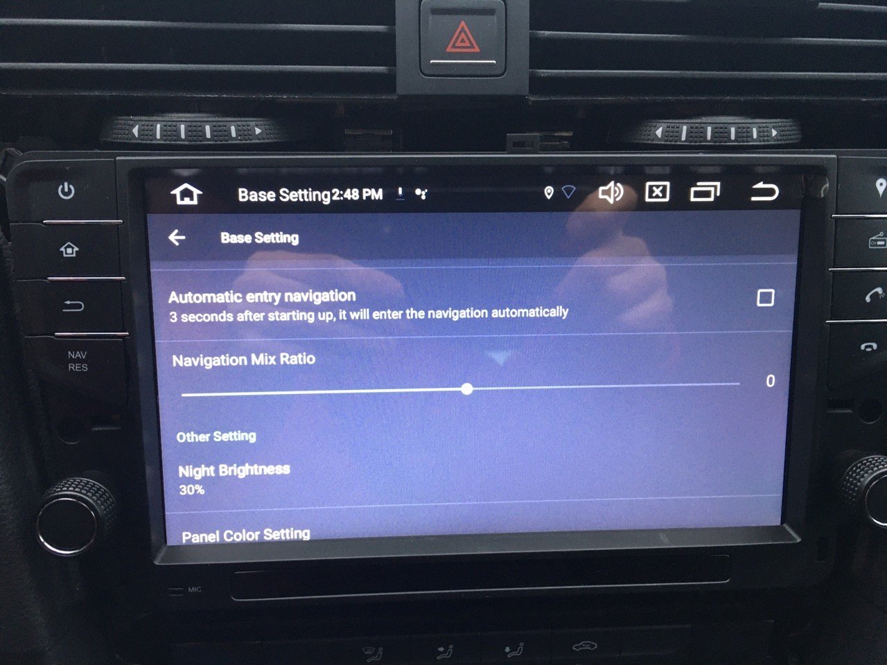

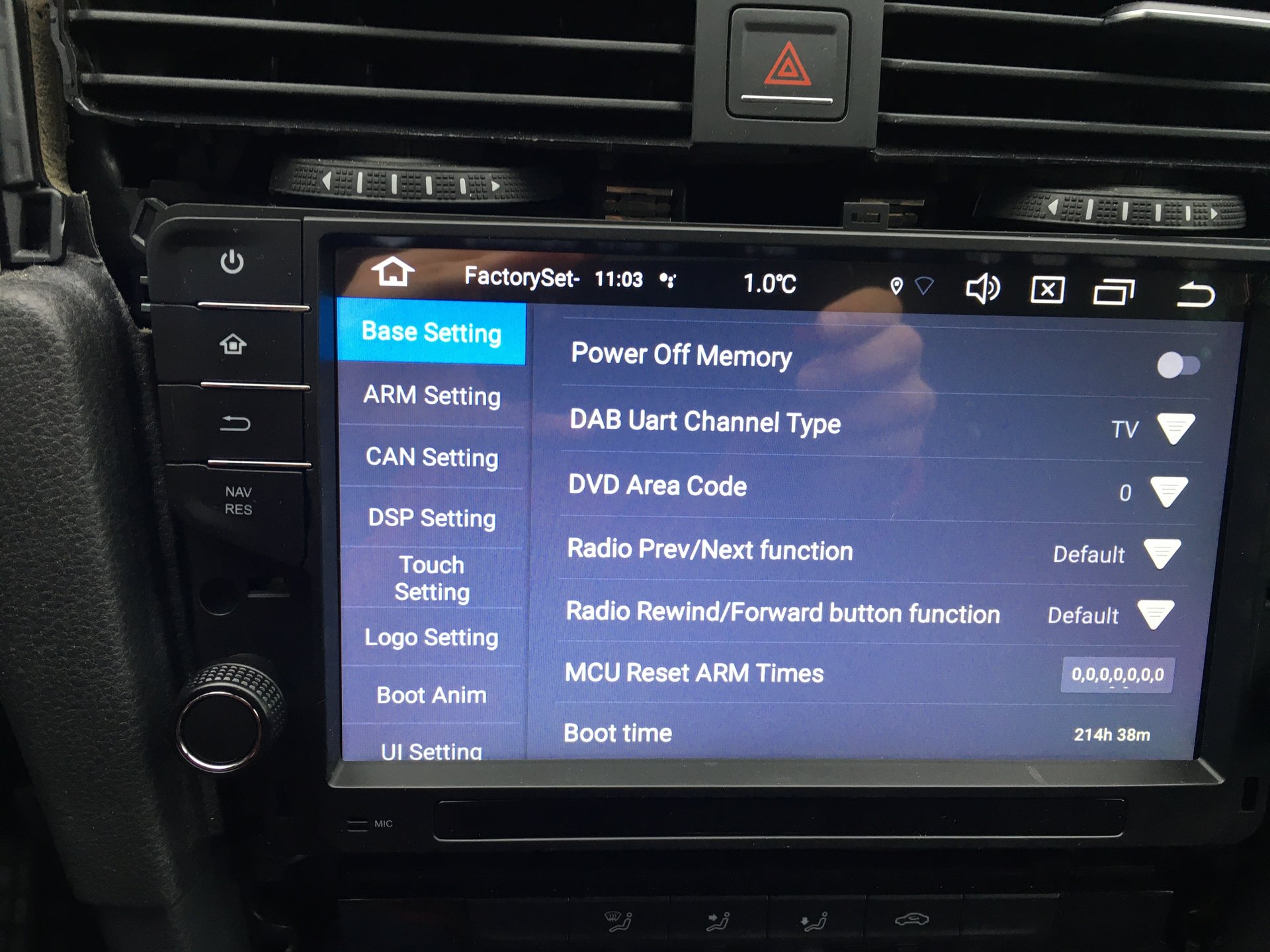

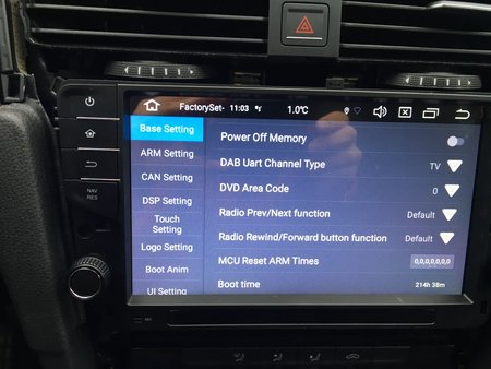

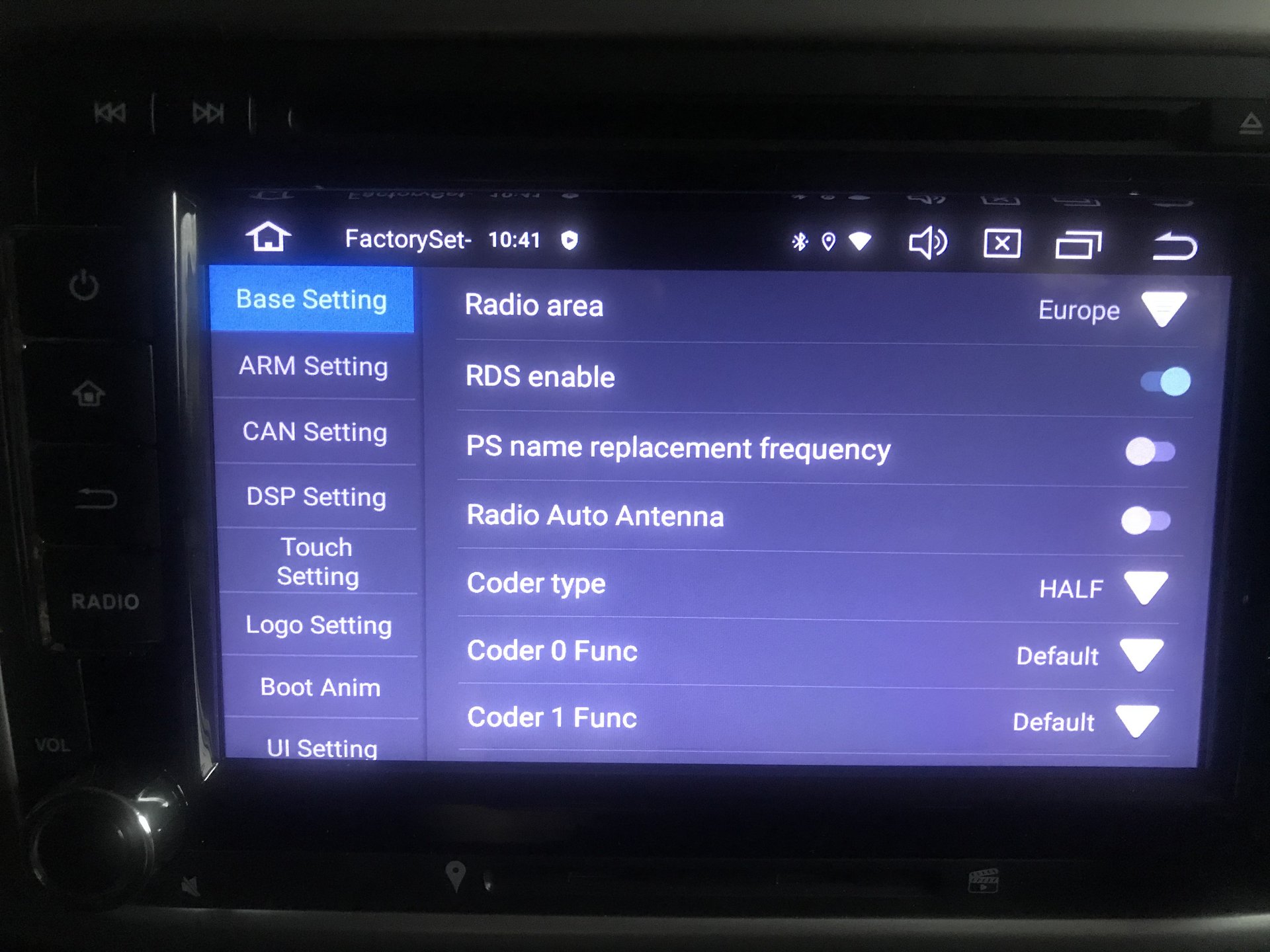

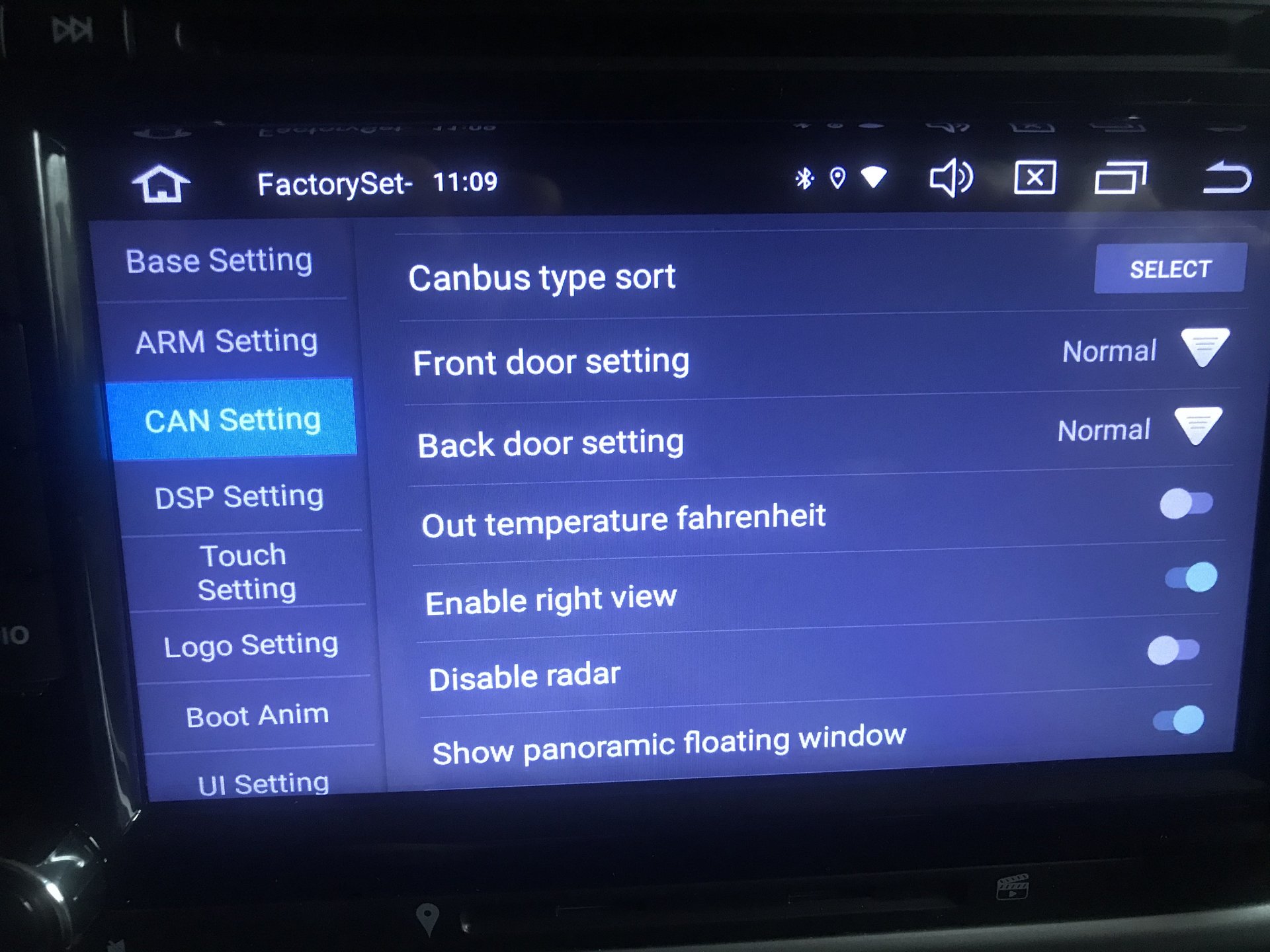

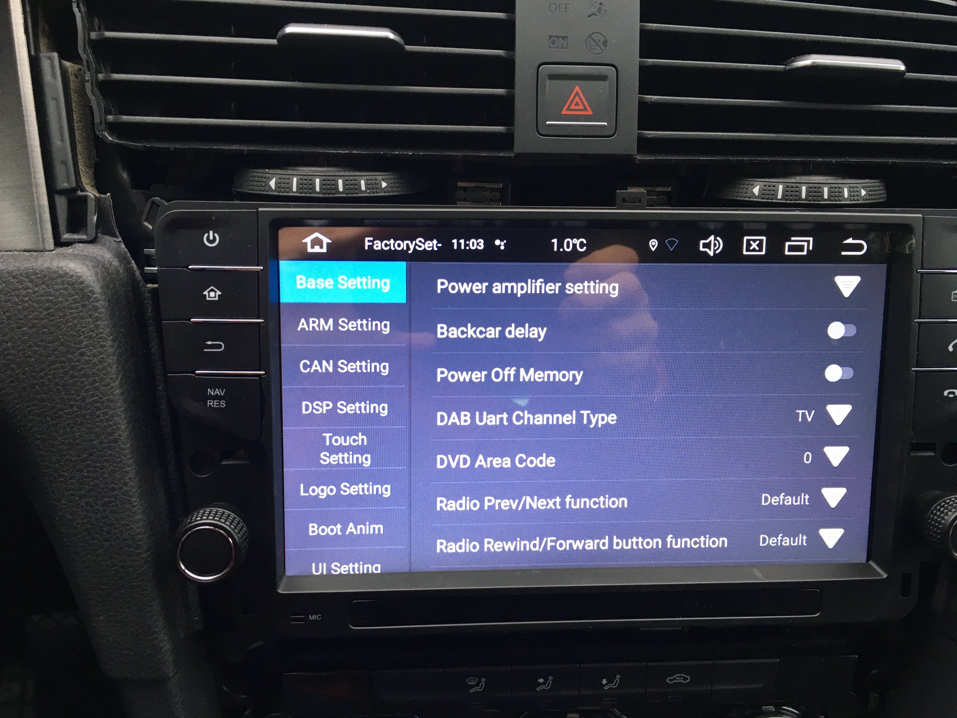

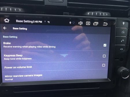

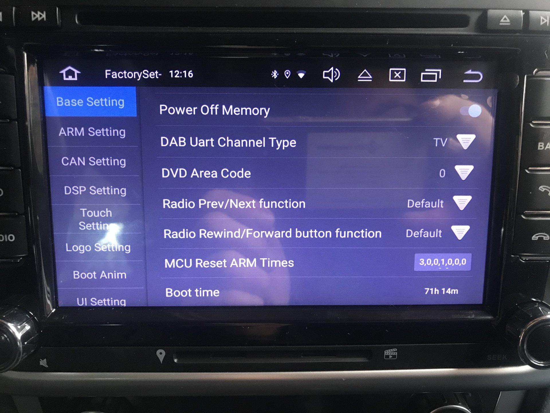

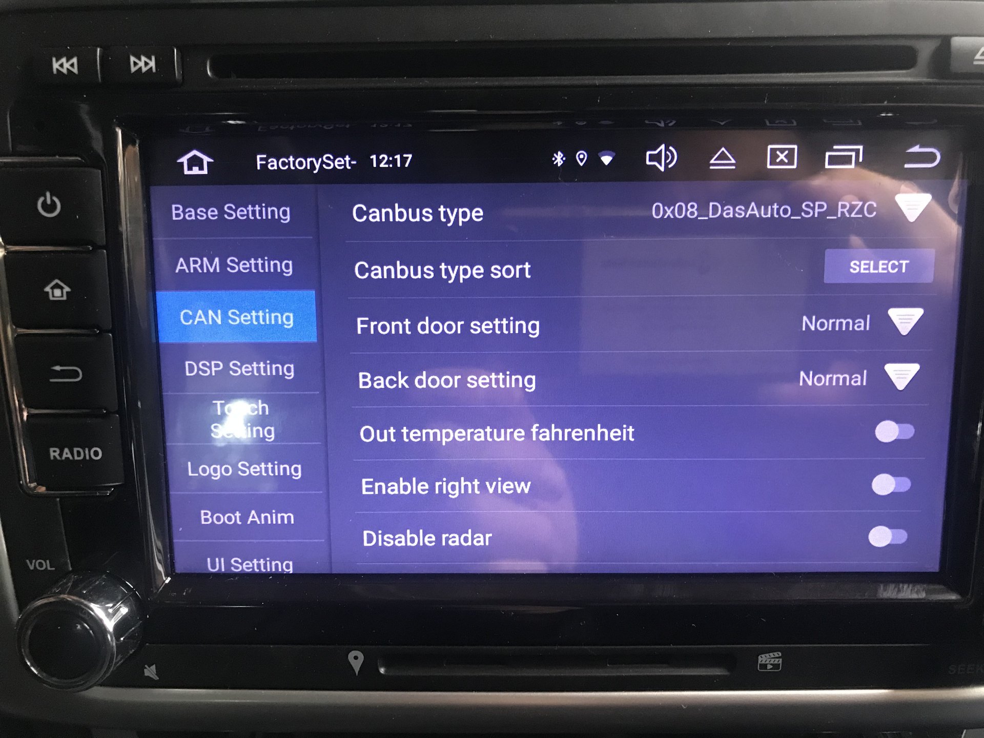

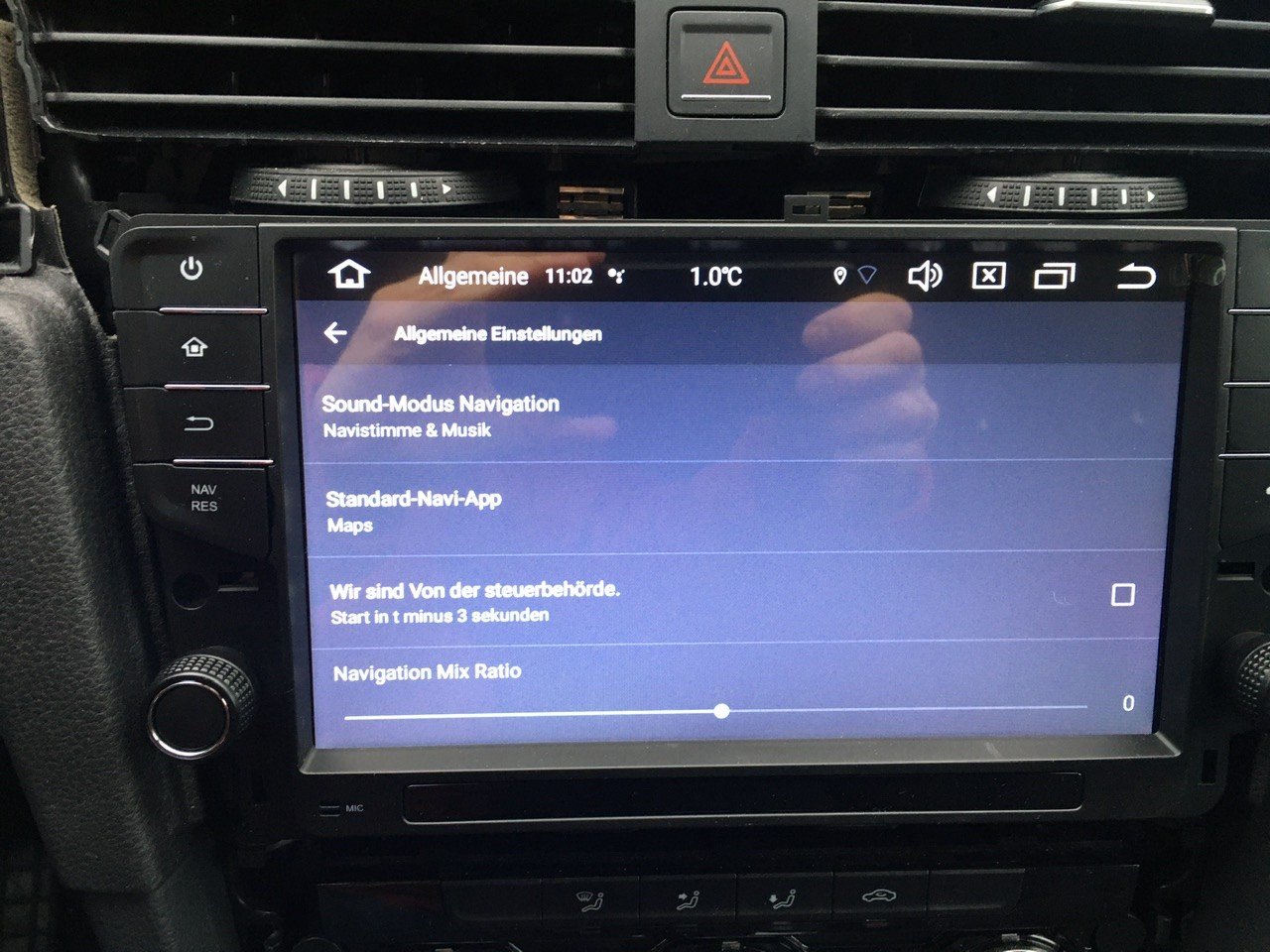

Hallo Lada-Horst, wie angekündigt habe ich nachgesehen, aber leider keinen Menüpunkt gefunden. Ich weiß nicht ob das vielleicht an der deutschen Spracheinstellung liegt, da z.B. auch in den normalen Einstellungen so ein Satz wie „wir sind von der Steuerbehörde, Start in t - 3 Minuten hinterlegt ist. Anbei noch die Bilder von den Base Werkseinstellungen

Hallo
ja, das ganze Menü grauenhaft ins deutsche übersetzt.

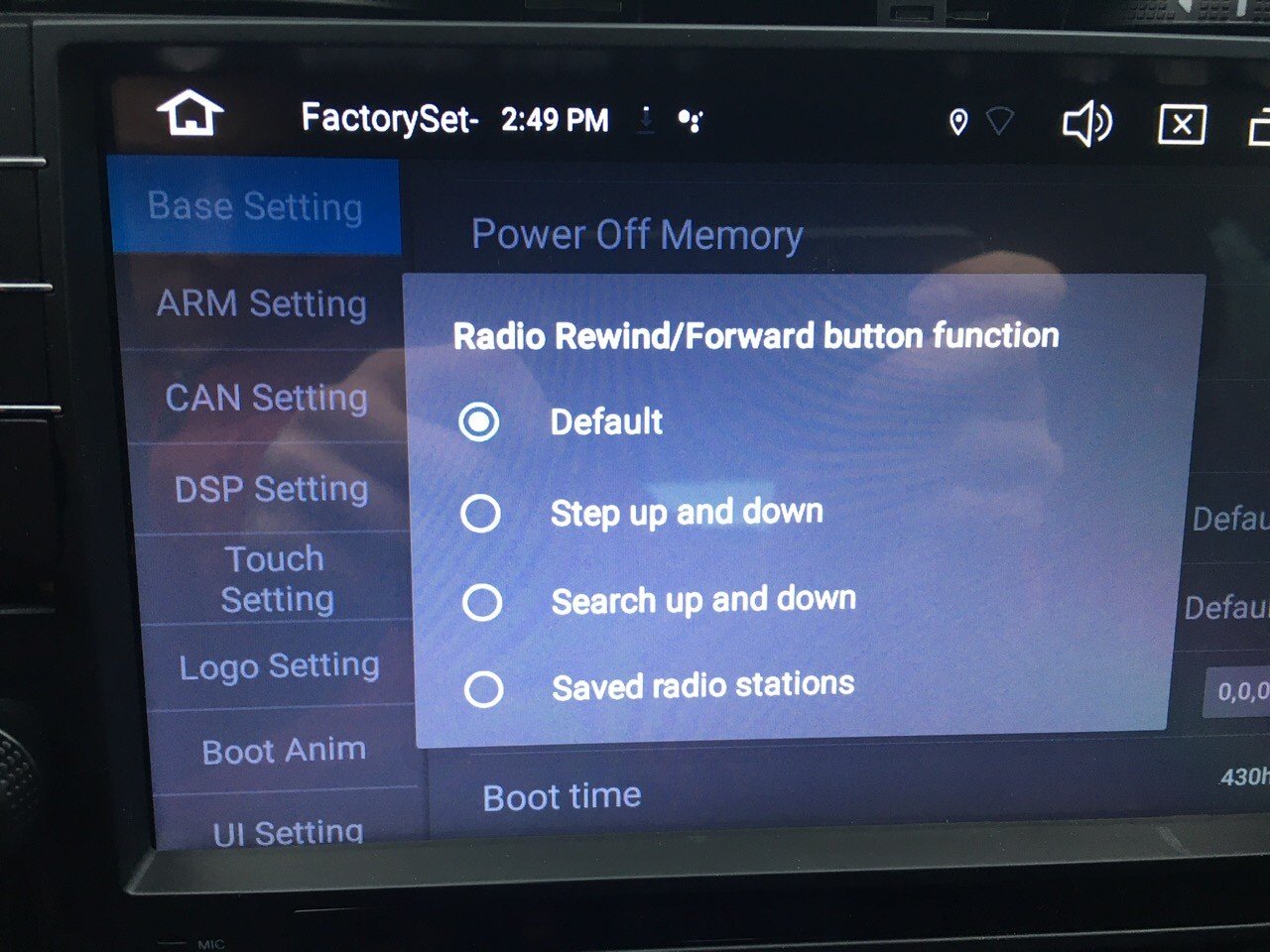

Hast du mal den Einsteller “Radio rewind forward...” probiert?
Horst
@chill3po
Stell doch mal das System auf Englisch um... Ich weiß, dass die deutschen Übersetzungen bei Allen bescheiden sind, aber Erisin schießt da den Vogel ab... Steuerbehörde... Alter Vatter... 🙈
@Lada-Horst die Einstellungen für rewind etc beziehen sich auf die Tasten. Ich habe ein Bild angehängt.

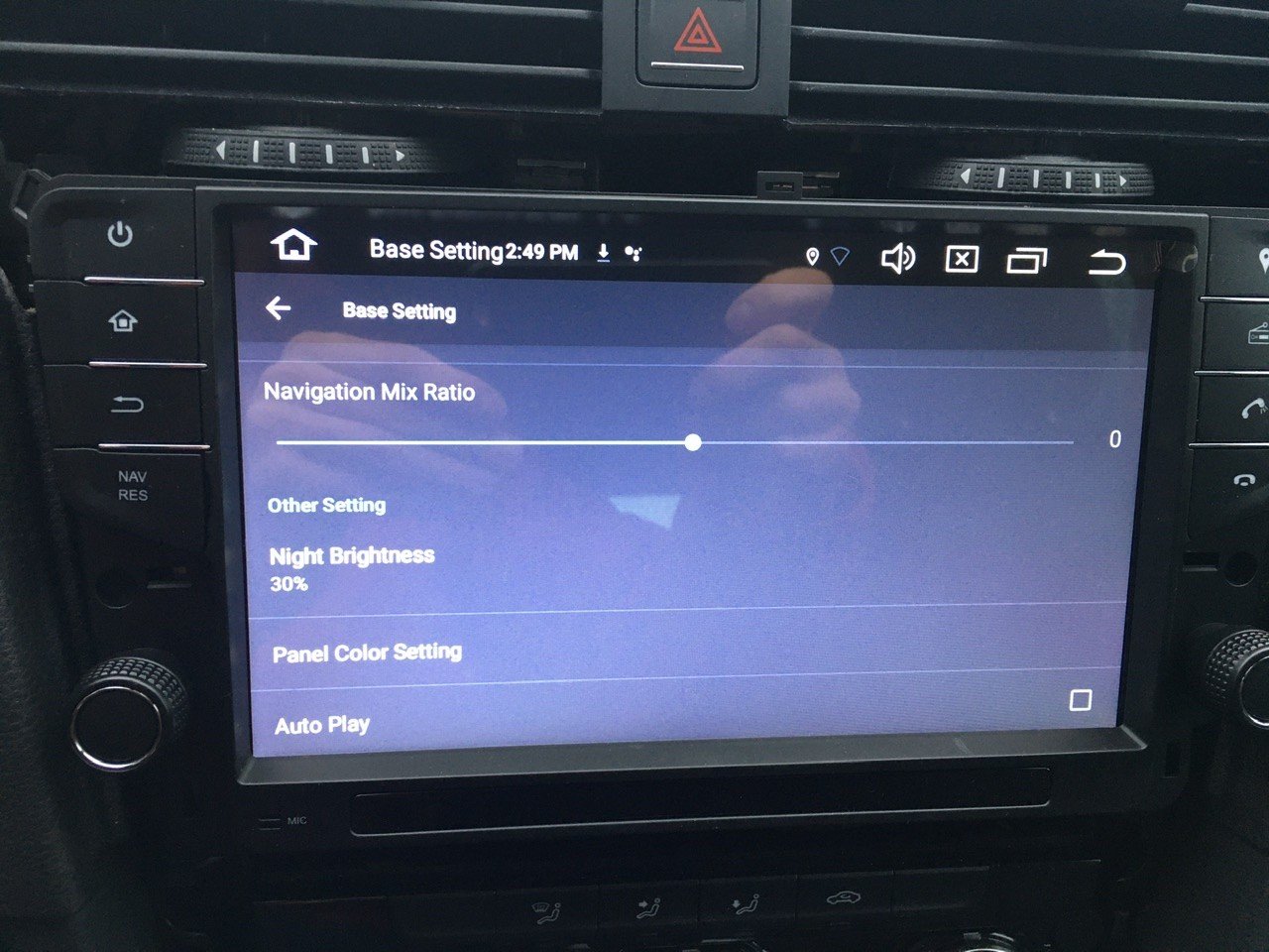

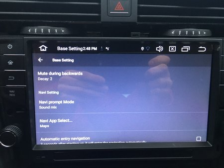

@Rigattoni ichhabe das Radio mal auf Englisch gestellt und konnte den Eintrag mit der Steuerbehörde aufklären :D Bei dem Punkt kann eingestellt werden, dass 3 Sekunden nach dem Start des Radios die Naviapp gestartet wird. Bilder sind im Anhang.

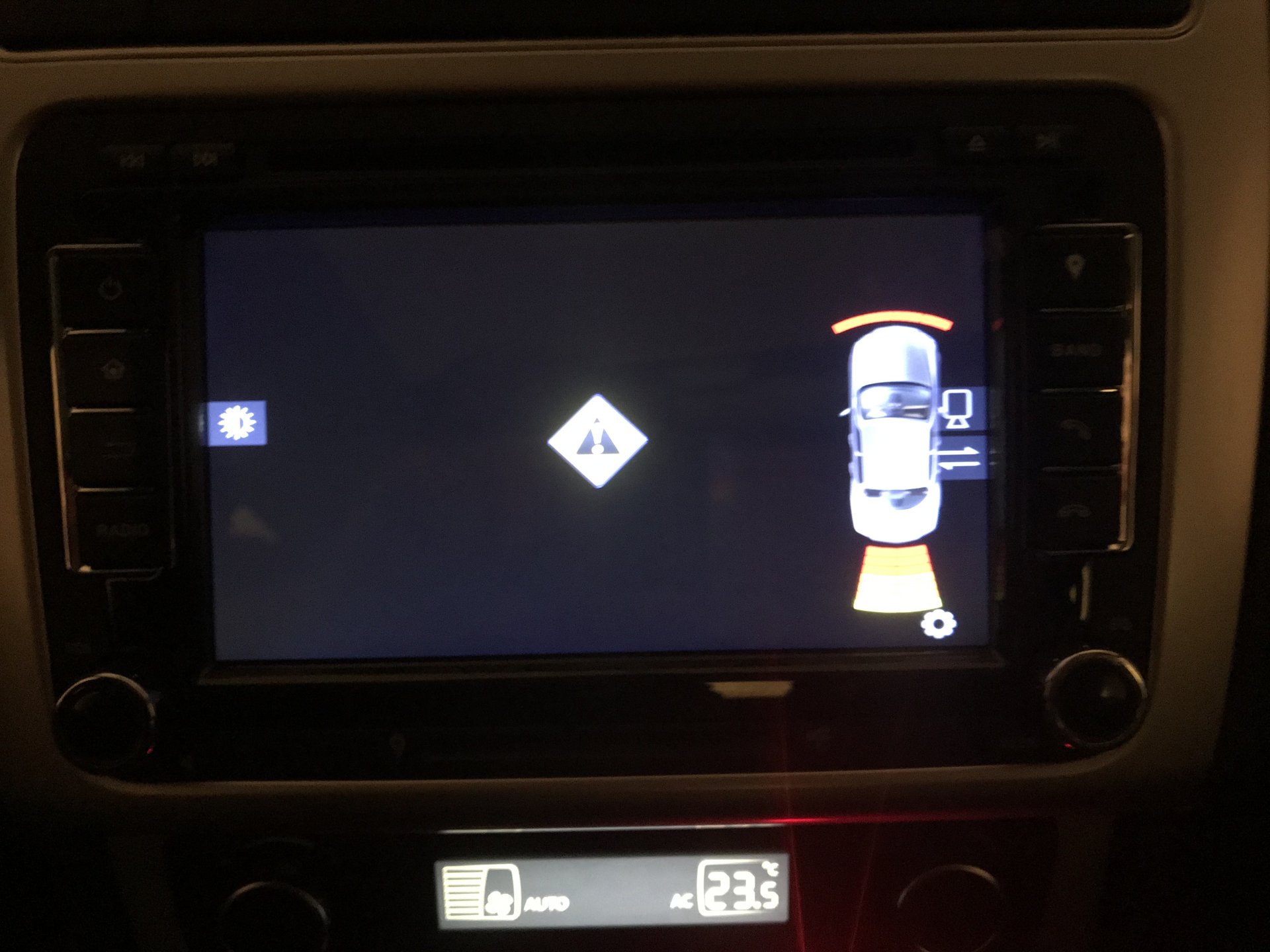

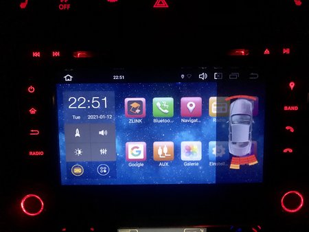

Danke für die Mühe, Bilder und Erklärungen.
Nur bitte wo und wie schalte ich die Rückfahrkamera Funktion aus?
Der schwarze Bildschirm beim einlegen des Rückwärtsgangs ist unschön.
Uns reicht die Grafik für den Parkpilot, die könnte sich auch gern über den gesamten Bildschirm erstrecken.
Horst

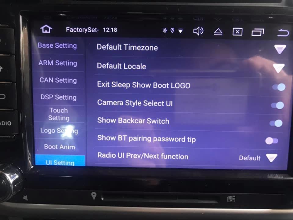

ich habe nochmal in meinen Bildern von den Radio Einstellungen gestöbert.
Bei den Werkseinstellungen gibt es das
Untermenü: UI Setting
dort gibt es einen Einstellung: Show Backcar Switch
Hat das mal jemand getestet?
( im Moment ist der Wagen in dem das Radio verbaut nicht da)
Hallo @Lada-Horst bei mir ist der Schalter aus und trotzdem wird die Rückfahrkamera angezeigt
