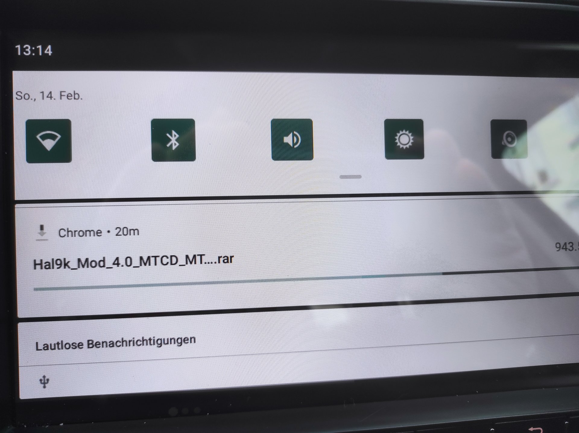

Ja so hatte ich es gemacht. Ergebnis steht oben. Nun lade ich mir diese Version runter
Bearbeitet von: hagex - Grund: Attachklammer gesetzt, Gruß von hagex
schau noch mal auf mein Edit oben, eventuell hast Du ja versucht direkt das Update aus laufendem A10 zu machen und der Modinstaller den Recovery 9 nicht installiert hat.
Reaktionen: hurcoman
Beim nächsten Versuch klappt es anscheinend. OK. Hal9k 4.0.0 ist installiert. Zuhause später schauen dass ich auf 4.2 Update.
