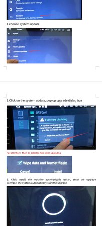

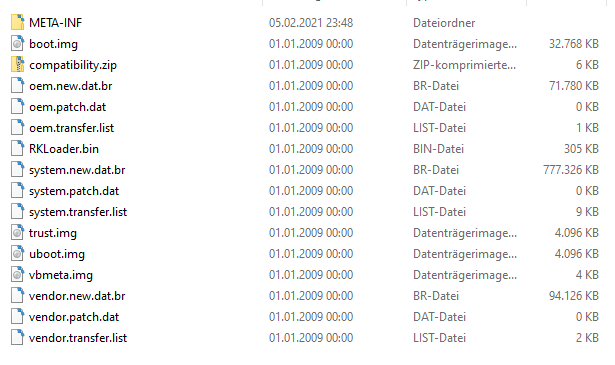

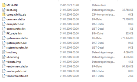

@Rigattoni und andere....ich habe von dem Händler folgende 2 Dateien ( Update.zip und dmcu.img ) zur Verfügung gestellt bekommen nachdem ich heute wieder 3 Freezer hatte. Esirin und kein Ende:
die zip habe ich mir nur entpackt damit ich sehe was da drinne ist. Wenn ich auf das Datum schaue dann kann das doch kein Android 9 sein. Wie muss ich das ganze sehen?
Bebilderte Anleitung habe ich auch noch dazu bekommen. Was passiert denn wenn ich das auf einer Micro SD Karte mache und installiere. Was kommt letztendlich für eine Software drauf? Ich blicke das gerade nicht.
@hurcoman
Das kannst du so nicht sehen. Das Datum in der entpackten ZIP ist immer falsch.
