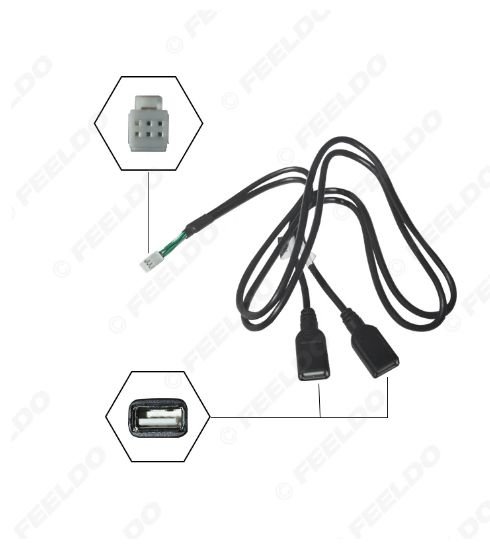

Ich würde nund gerne an das 6polige Kabel wo aktuell nur eine USB Buchse dran hängt, diese durch eine DUAL-USB Buchse (Kabel) anschliessen und würde gerne wissen ob das möglich ist, wenn ich die Belegung der 6 poligen Buchse wüsste..
oder welche Probleme ich ahben könnte wenn ich dieses Kabel einfach splitte... so wie auf dem Kaufartikel am Bild...

hier z.b.
1.12€ 20% OFF|1 in 2 out USB Hub Auto USB Splitter Kabel Multifunktion adapter Kabel Ladekabel für iPhone Android Smartphone| | - AliExpress

Man kann keine USB-Buchsen einfach parallel schalten und beide gleichzeitig mit Datengeräten nutzen. Dafür braucht es einen USB-Hub mit aktivem Controller.
Der USB-Hub wiederum muss vom USB-Hostcontroller des Radios unterstützt werden. Sonst funktionert der auch nicht.
