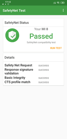

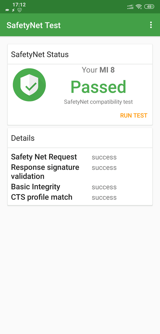

Bei mir erschien vorhin auch die o.g. Fehlermeldung bei Aldi. Der Safety Net Test verlief ebenfalls erfolgreich.
