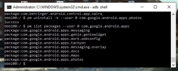

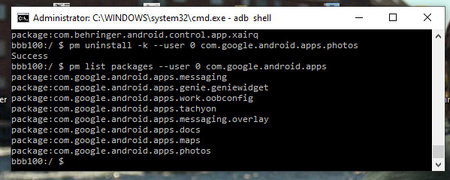

Danke. Ich habe eben das Programm aals Administrator geöffnet, indem ich mit der rechten Maustaste drauf bin und dann auf "als Administrator ausführen" geklickt habe.
Dann alle Eingaben wie angegeben. Doch leider wieder ohne Erfolg... ADB4.jpg

Ich habe nun Folgendes gemacht:
Fotos aktiviert
Neueste Version von Fotos über die Updates installiert.
ADB als Admin ausgeführt
Fotos deinstalliert
-> Success
Aber auf dem Handy ist es trotzdem noch drauf.
@CarlFredricksen Das wollte ich auch gerade vorschlagen. Was heißt sie ist noch drauf? Im Play Store darf sie nicht auftauchen unter "Meine Apps" und in den Einstellungen müsste "nicht für Nutzer installiert" stehen.
Naja, sie ist eben nicht deinstalliert.
Siet steht im ADB, in Meine Apps und in den Einstellungen (ohne weiteren Hinweis).
Im Playstore passiert nach "Success" Folgendes: Das Update taucht wieder auf, obwohl ich es ja zuvor installiert hatte.
Meiner Meinung nach wird Fotos also nicht deinstalliert, sondern auf eine ältere Version zurückgesetzt. Und wenn das passiert ist, kann man den Befehl in ADB auch nicht mehr ein zweites Mal ausführen.

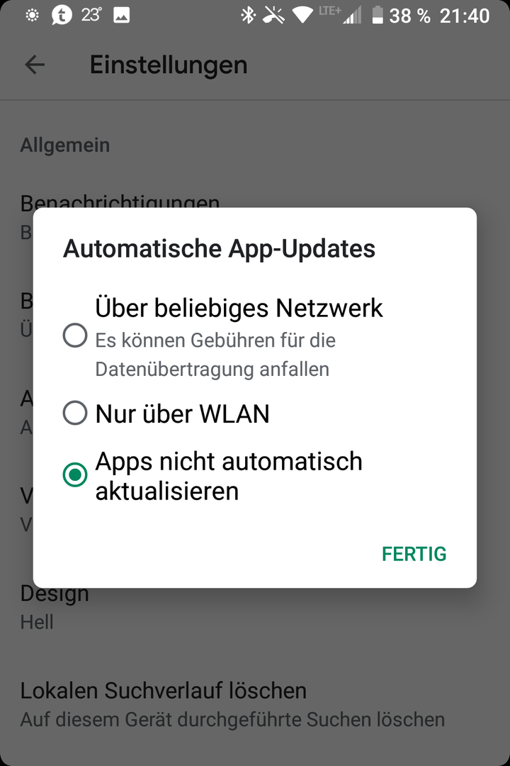

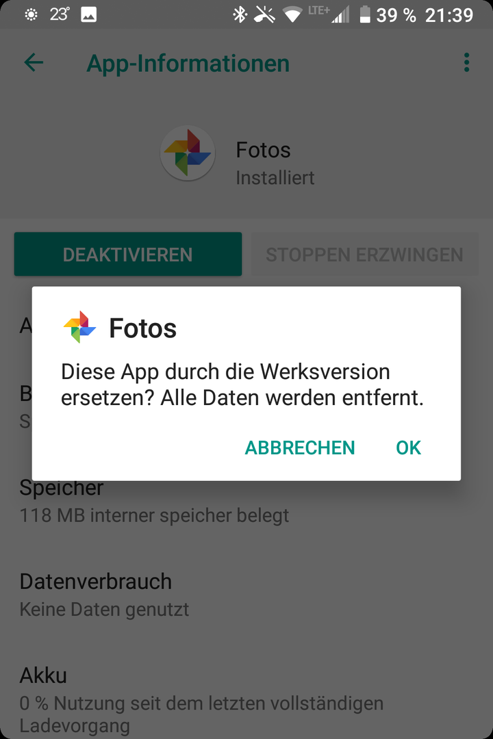

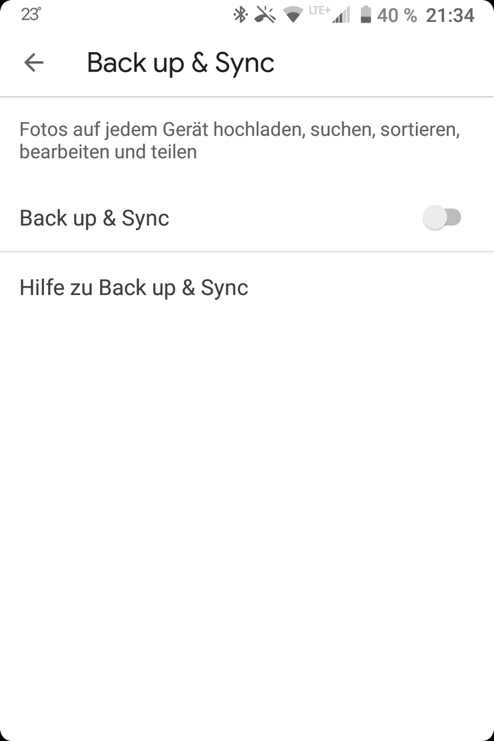

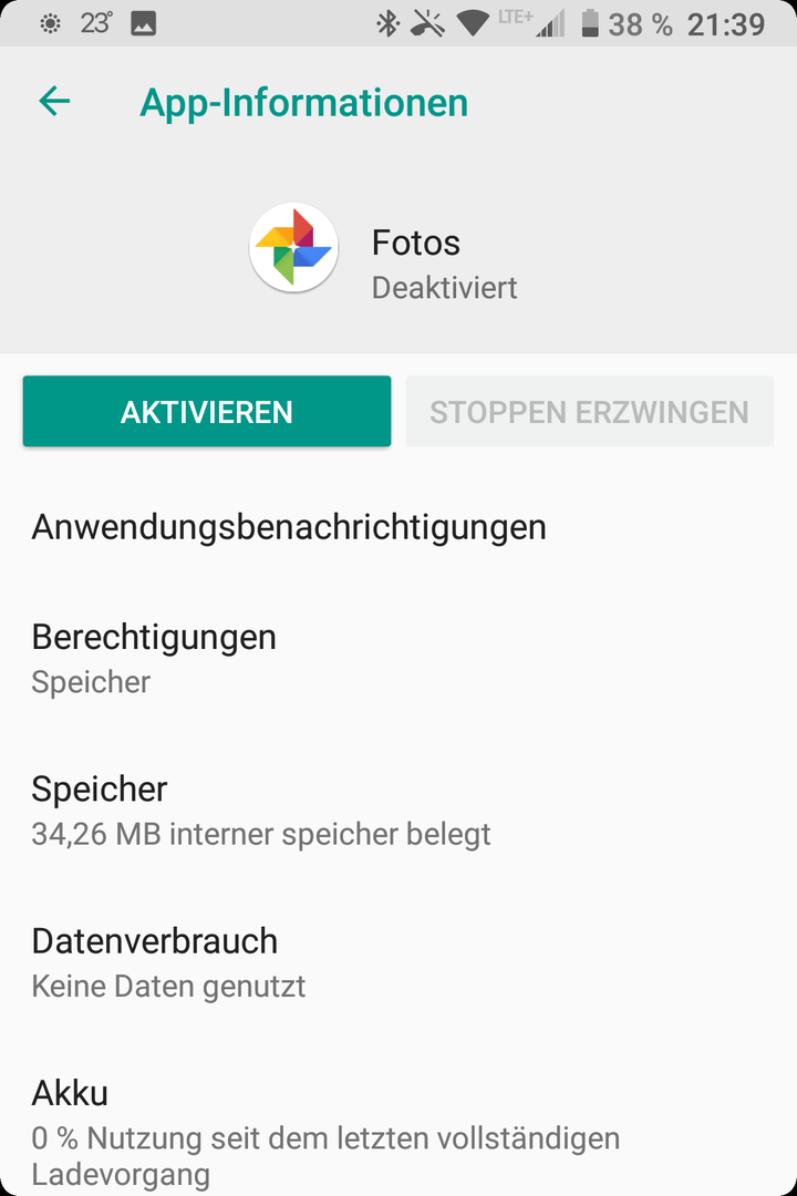

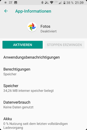

@CarlFredricksen Mir fällt als Notlösung nur noch ein, die autom. Updates im Play Store zu deaktivieren und Fotos auf Werksversion zu setzen.
Das habe ich schon von Anbeginn an: komplett automatische Updates deaktiviert, bei Fotos «stoppen erzwingen» und «deaktivieren» in den Einstellungen.
Das war ja quasi schon seit zwei Jahren so. Doch plötzlich widersetzt sich die App. Genau das ist ja das Problem ☹️
