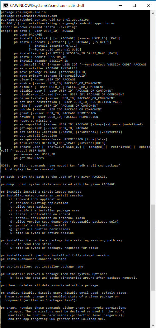

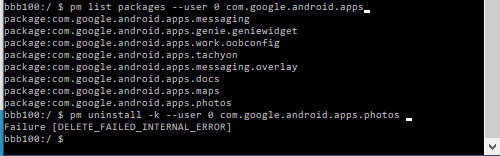

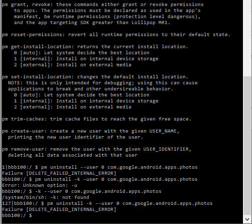

Das funktioniert auch nicht. Siehe die Screenshots
Ich habe zwischen dem Installieren-Befehl und dem Versuch zu deinstallieren allerdings das Handy nicht abgestöpselt

@CarlFredricksen Du musst den Befehl folgendermaßen komplett eingeben:
Code:
adb shell pm uninstall -k --user 0 com.google.android.apps.photos
Oder hast du "adb shell" zu Beginn einmal eingegeben?
Da du nach der Anleitung vorgegangen bist, hast du "adb shell" einmal zu Beginn eingegeben nehme ich an?
Hatte ich
Es kommt immer die Fehlermeldung. Ich weiß auch gar nicht, ob Fotos nun installiert ist oder nicht ;-)
Unter "list packages" wird sie aufgeführt...
Das war nach dem ersten deinstallieren, das ja mit "Success" abgeschlossen wurde, allerdings auch so.
