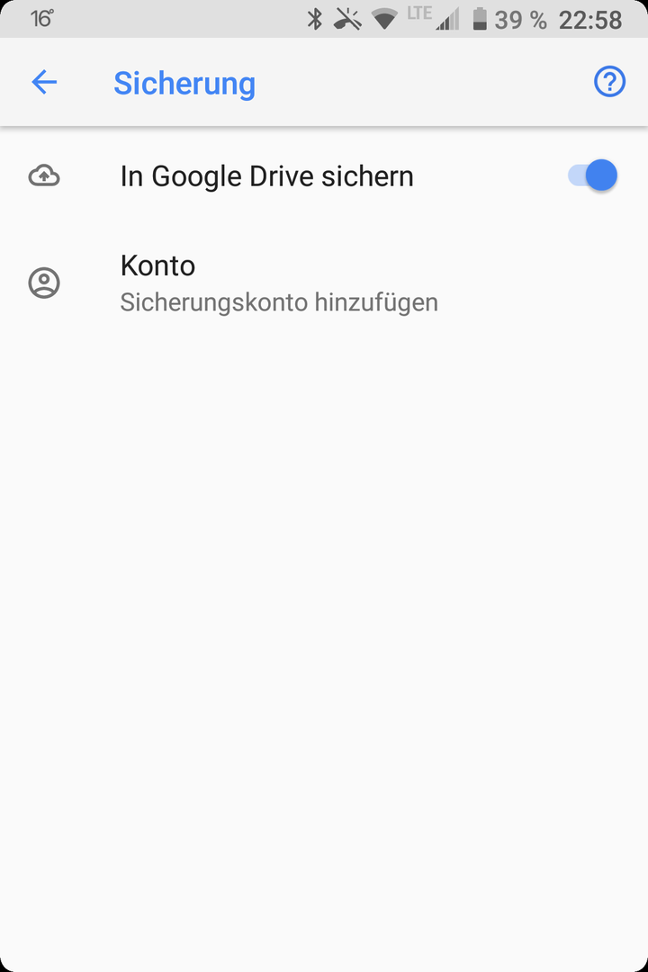

@CarlFredricksen Die Einstellungen des Handys öffnen > System > Sicherung. Da ist eine Übersicht was, wie und wo gesichert wird (s. Screenshot).
Sollte die Sicherung der Fotos aktiv sein, starte die App und deaktiviere die Sicherung der Fotos. Danach bleibt die App hoffentlich auch deaktiviert.
@BOotnoOB Sieht bei mir so aus.
Wenn ich das ausschalte, werden ja wahrscheinlich auch die Systemeinstellungen nicht mehr in der Cloud gesichert...
Meinst du mit dem Werksreset den Hard Rest? Da würde da ja alle persönlichen Daten verloren gehen und man müsste das ganze Gerät neu aufsetzen, oder?

@CarlFredricksen Du hast kein Sicherungskonto festgelegt. Aber wie bereits oben erwähnt, wird es das Problem auch nicht lösen.
Die einzige Möglichkeit, die mir einfällt und auch wirklich funktioniert, ist ADB.
