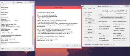

Habe in den letzten Tagen vergeblich versucht mein Nexus 5x unter Android 7.0 zu rooten bzw. den Bootloader zu enstperren.
Nun habe ich das ganze mit dem Nexus-Root-Toolkit probiert, aber sobald das Gerät in den den Fastboot-Mode geht wird es nicht mehr erkannt und der Vorgang bricht ab.
Habe die aktuellen Treiber installiert.
Da muss was mit den Fastboot Treibern nicht stimmen.
Hast du die Treibersignierung deaktiviert?
Schau mal im Gerätemanager - sobald dein Gerät im Fastboot-Modus ist - als was es dort erkannt wird.

Hallöchen, ich habe mir heute auch ein N5x gekauft und habe auch das Problem mit dem fastboot, weil möchte den bootloader entsperren will nämlich eine custom rom drauf machen. Mit meinem N5 allerdings funktioniert alles einwandfrei. Kann es sein das es was mit dem USB Type c stecker zutun hat, das es deswegen nicht funktioniert?
Was funktioniert denn nicht? Wird nicht erkannt? Dann fehlen nur passende Treiber. Hat nichts mit dem Stecker zu tun.
Im Windows wird es erkannt, aber sobald ich in den fastboot modus gehe mit NRT um den bootloader zu entsperren steht dann immer da Fastboot devices was not found und manuell wenn ich fastboot devices eingebe kommt gar nix, aber bei meinem N5 funktioniert es einwandfrei.
Versuch es mal so:
- Gerät in den Bootloader starten und an den PC anschliessen
- Gerätemanager öffnen
- auf dem Treiber einen Rechtsklick -> Treibersoftware aktualisieren"
- "Auf dem Computer nach Treibersoftware suchen"
- "Aus einer Liste von Gerätetreibern auf dem Computer auswählen"
- bei Hersteller "Google, Inc" und bei Modell "Android Bootloader Interface" auswählen.
Danach sollte das Gerät im Fastboot Modus korrekt erkannt werden.
