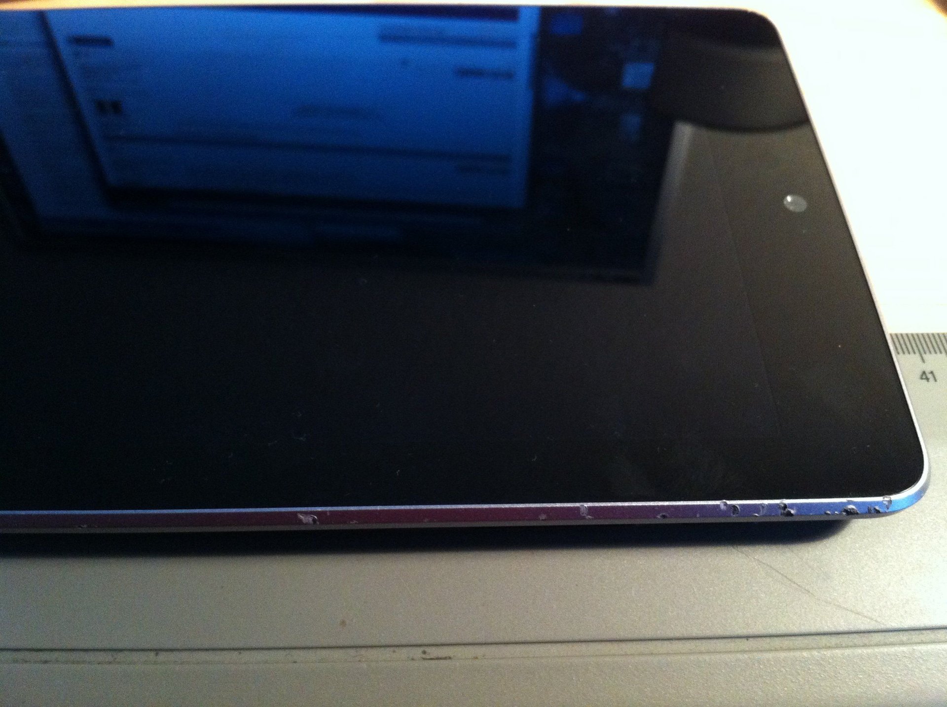

rein interressenhalber: stell mal ein foto vom kaputten tablet rein
Der Ramen ist ja nur aus Plastik, d.h. die Macken sind schon deutlich, aber man kann damit leben. Das Display hat nichts abbekommen.
