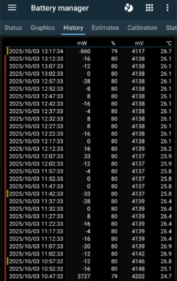

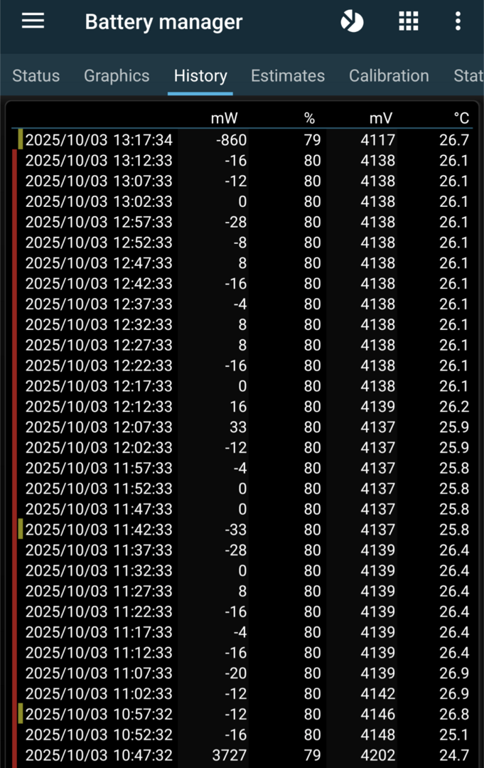

Pixel 10 Pro extreme Mikroladungen über Nacht
  • 38 Antworten
Und das Pixel 8 hat beim kabellosen Laden diese Zwischenladungen nicht gemacht?
Das habe ich nicht ausprobiert. Am Kabel hat es keine Gemacht. Vielleicht können das ja ein paar von euch ausprobieren und dann ggf Feedback geben. Die App heißt
My Battery Monitor
Ich werde heute Nacht mal prüfen wie sich das ganze verhält, wenn ich von 80% Limit auf Adaptives Laden umstelle...
Hab hier noch einen INUI Lader (Q1, 15W), der leuchtet grün auf der Seite, wenn das Handy Strom zieht.
Beim P6 mit 80% Ladegrenze: Handy bezieht den Strom bei 80% über den INUI Lader und sagt mir irgendwas um die 0mA Verbrauch (AccuBattery). Der Akku bleibt auf 80%. LED am Lader ist grün.
Beim P10 mit 80% Ladegrenze: Lädt langsamer mit 5w. Bei 80% blinkt irgendwann die LED vom INUI Lader. Das Phone hat weiterhin den Bildschirmschoner (beim Laden) aktiv, entlädt sich aber ganz langsam und zieht keinen Strom vom INUI Lader. Accubattery sagt mir dass das Gerät entladen wird.
Beim P10 ist jetzt die Frage, wenn er jetzt weiterladen würde in der Nacht (bis zum Wecker 100%), macht er das dann auch oder bleibt der hängen auf unter 80%?

Also der Bypass beim Laden per Kabel (PPS Netzteil) funktioniert ohne Mikroladungen über Nacht einwandfrei. Die extremen Mikroladungen beim kabellosen Laden bleiben allerdings bestehen. Falls jemand die Möglichkeit hat, mit seinem eigenen Pixel 10 (Pro) auszuprobieren ob das beim QI2 laden genauso auftritt, würde ich mich über Feedback freuen.
Der Ladestrom bei den Zwischenladungen beträgt laut diverser Apps zwischen 1000 und 2000mA also ziemlich viel für 1% nachladen.

Beim Pixel 7 Pro funktioniert das auch am 5W QI Lader. Der hängt an einem Lader mit stabiler Leistungsanzeige von <2W, und die LED des QI Laders leuchtet dauerhaft. Sollte das beim Pixel 10 völlig anders sein?

Es stimmt nicht. P7P am Kabel:

Der Betrieb des Gerätes erfolgt dann nicht aus dem Akku, sondern aus dem Ladegerät. Der Akkustrom fällt auf nahezu 0, nichts rein und fast nichts raus. Wenn der Akku keinen Schaden hat, wird deshalb effektiv nicht entladen und der Ladestand fällt nicht ab.
Mikroladungen liessen sich im Bypass-Betrieb erklären, wenn das Gerät in Intervallen kurzzeitig mehr Strom zieht, als der Lader liefern kann. Der kommt dann natürlich aus dem Akku. Ein solches Last-Verhalten könnte dann aber auch ohne Lader jedweder Art in der Historie des genutzten Batteriemonitors erkennbar sein.
