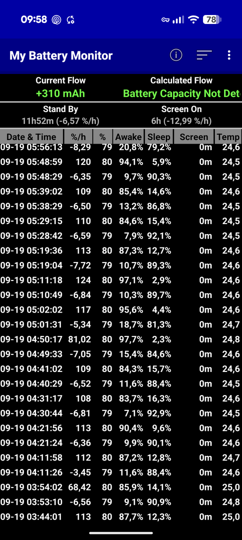

Ich habe seit neuestem ein Pixel 10 Pro und lade es über Nacht auf einer Anker QI2 Station 15Watt. Ich habe die App My Battery Monitor installiert, weil ich den Eindruck hatte, dass das Gerät in der Nacht immer zwischen 79 und 80% schwankt (Ladelimit eingestellt). Und siehe da nun zeigt sich, dass es in der Nacht extrem häufige Mikroladungen gibt (siehe Bild). Ca. Alle 10min sinkt der Stand auf 79% und dann wird wieder auf 80% geladen, 10min später das selbe Spiel. Wie kann das sein? Hat Google nicht mit einer Art Battery Bypass funktion geworben extra für das 80%-Limit? Das dürfte dann ja nicht passieren. Bitte um Lösungsvorschläge.
Auf den Bildern ist der Nächtliche Verlauf abgebildet. (In der Mitte der Ladestand, links Zeit, rechts Temperatur)
Vielen Dank im Voraus

Also ich bin mir jetzt nicht ganz sicher, aber soweit mein Wissenstand, ist dies Verhalten "normal" den sobald der gewünschte Ladestand, egal ob 80% oder 100% erreicht ist, schaltet die Ladeelektronik ab, das durch Gewissen Hintergrund Prozesse der Ladestand dann wieder abfällt, ist ja normal, und die Ladeelektronik ladet wieder nach auf 80%/100%
Deshalb gibt es das "Adaptive" laden, damit ladet die Ladeelektronik langsam über Nacht, und erst kurz vorm Wecker auf 80%/100%, damit eben dieses "Nachladen" nicht zu häufig passiert!
edit: bei deinem Verlauf würde ich eher mal schauen, was da soviel zieht, das er kurz nach abschalten der Ladung, schon 1% wieder verliert!

Wo genau liegt denn das Problem? Zwischenladungen, gerade mit solchem Ladestrom von ~100 mA sind komplett harmlos.

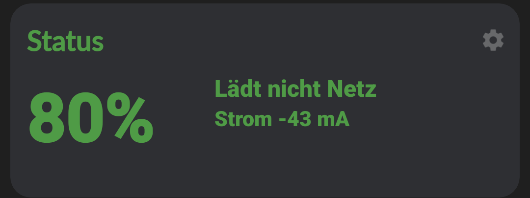

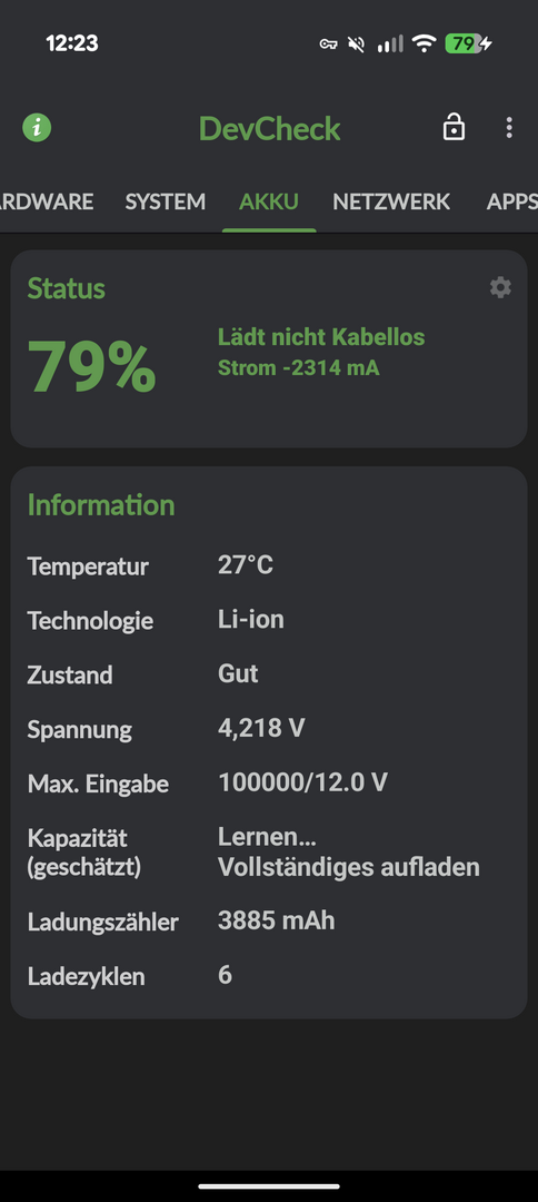

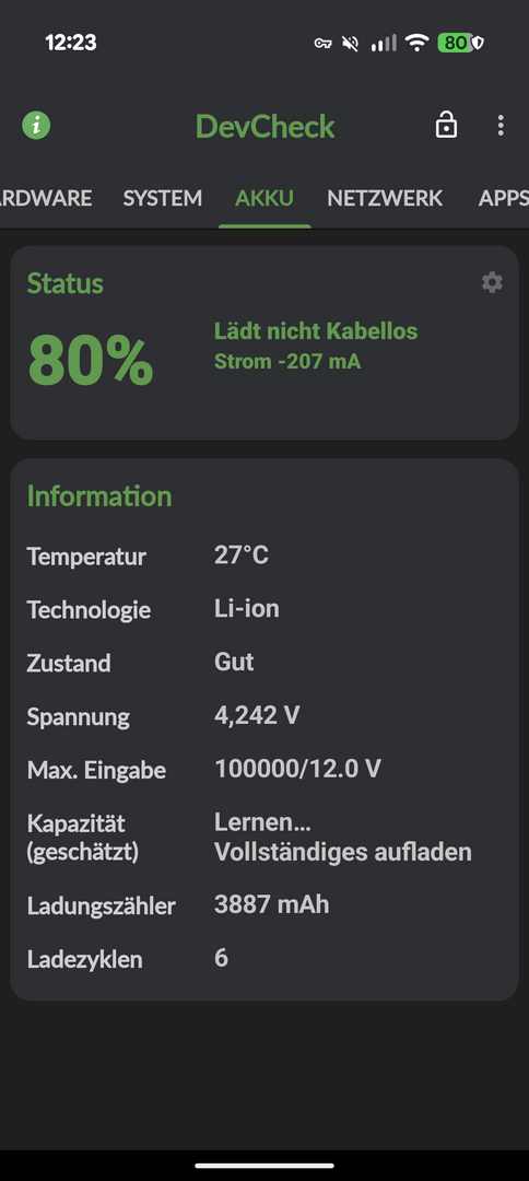

Bei kabellosen Lade habe ich nun ebenfalls Festgestellt dass es eine Art Bypass gibt (siehe Bild) allerdings fällt der Akku hier schnell auf 79% Und dann wird doch Nachgeladen. Interessant ist ebenfalls, dass oben am Akku Symbol der "Ladeblitz" angezeigt wird, obwohl gerade gar nicht geladen wurde. Normalerweise zeigt ja das Schild-Symbol an, dass Bypass aktiv ist.

Woher beziehst du die Info, dass der Ladestrom nur 100mA beim Nachladen beträgt?
In den Screenshots ganz oben sehe ich in der Liste nur eine %/Std Angabe.
Diese ist immer so bei ca.100%/Std. Wenn ich mich nicht irre wären das bei der Akkugröße weitaus mehr als nur 100mA geschweige denn 1000mA
Richtig, hatte mich durch die Liste verwirren lassen.
Aber, du kannst natürlich auch nachschauen, mit welchem Ladestrom kurz nachgeladen wird. Meiner Meinung nach dürften das nicht mehr als wenige hunderte Milliampere sein.
Worum geht's dir denn dann, wenn nicht um den Akkuverschleiß? Wie gesagt, dieses Nachladen geschieht sicher aus dem Grund, dass die Leute dann nicht "Mimimi... das Feature soll doch bis 80% laden, und nicht bis 79%...." schreien, wenn morgens da nicht 80% steht.
Und, das ist natürlich wieder völliger Humbug, weil diese Werte des Akkuladestands natürlich auch höchst ungenau sind, und es sowieso nicht Prozent-genau angezeigt werden kann.
Im Endeffekt gehts darum, dass das am Kabel eben nicht passiert ist auch nicht bei meinem Vorgänger (P8) und beim QI2 laden eben schon. Das muss ja irgendeinen Grund haben.
