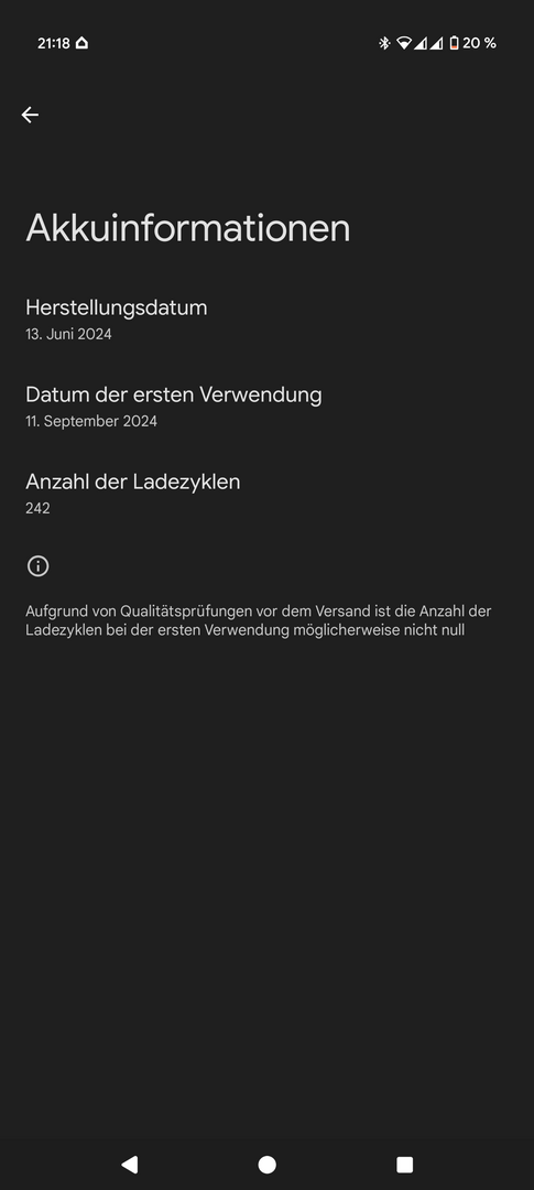

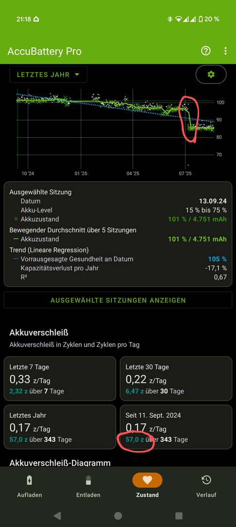

Das kann ich so nicht bestätigen. Normalerweise würde man so wie ihr das beschreibt die Akku Zyklen zählen. Mein Pixel 9 pro zählt aber anders.
Laut den Akkuinformationen aus den Pixel Einstellungen bin ich schon bei 242 Zyklen. Was total utopisch ist, da ich mein Handy immer zwischen 20 und 80% Akku halte. Es wird nur ganz ganz selten mal auf 100% gebracht.
Die App akkubattery, die seit dem Kauf des Pixel 9 pro mitläuft gibt mir 57 Zyklen an. Also viel weniger. Das kommt auch eher hin. Trotzdem hatte ich ab 200 Ladezyklen einen Einbruch in der verfügbaren akkukapazitat. Siehe Screenshot.

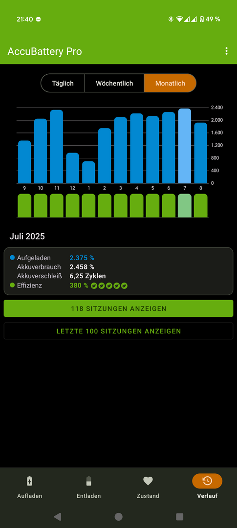

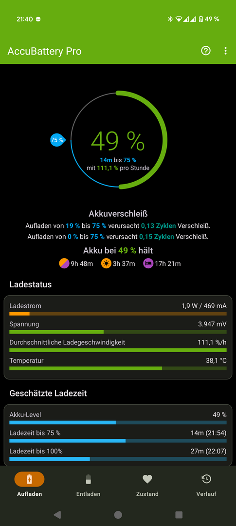

Nee, der Verschleiß ist dann wesentlich geringer. Akkubattery kann das natürlich auch nur ungefähr abstrahieren. Das sind aber insofern realistische Werte, da sie sich mit dem decken was man sonst zum Verschleiß von Akkus lesen kann.
Sonst wäre es ja auch nicht sinnvoll einen Akku nur bis 80% (oft allgemeine Empfehlung ) zu laden wenn einfach nur die Prozentpunkte addiert werden würden.
Hier aus den Grafiken kann man das ganz gut erkennen von wie viel Verschleiß man ausgehen kann bzw. Wie viel ich im Monat verursacht habe.
