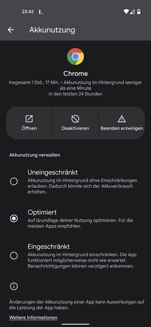

Wohin ist denn die Einstellung gewandert, ob eine App in den Ruhezustand versetzt werden kann oder nicht? Das war vorher unter Apps - Spezieller App-Zugriff - Akkuoptimierung (oder so ähnlich). Dort ist das jetzt nicht mehr zu finden.
Meinst du das hier
Einstellungen - Apps - "app auswählen" - Akku
Genau das hab ich gemeint. Danke

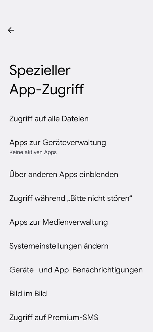

Wo kann man denn diejenigen sehen, die das (eventuell) können? Also im falle, falls man das aktiviert hat und nun nicht mehr weiß, dass die App diese Akku-Berechtigung hat.
Bisher habe ich nur das hier gefunden, aber da habe ich schon stichprobenweise durchgeklickt und nichts mit Akku-Optimierung gefunden:
Gute Frage, das habe ich auch schon gesucht.
Siehe meine Frage in Post 473 ;)
Ja.... schon. Bei Dir liest es sich, finde ich, aber doch schon so, als ob es es um "eine" (1) App geht. :)
