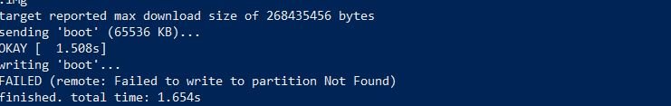

Hallo,bekomme leider folgende Fehlermeldung und kann mir nicht wirklich erklären was ich falsch mache:
Hab in einem anderen Forum Hilfe gefunden und mit unten stehenden Code installiert er:
Code:
fastboot flash boot_a magisk_patched.img
and/or
Code:
fastboot flash boot_b magisk_patched.img
When you type fastboot flash boot (without _a or _b) it should do it automatically but sometimes it just doesn't. Not sure why.
Leider funktioniert es trotzdem nicht, und ich habe eigentlich keine Idee was ich noch machen soll.
