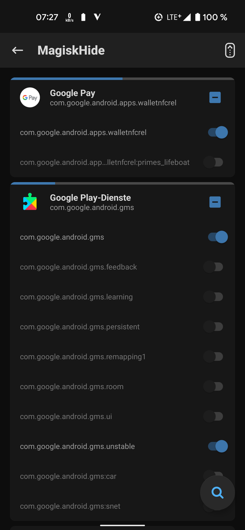

@flxldwg
Also bei mir arbeitet das GPS normal, gerade geschaut in Maps und Earth.
Nur folgende Apps sind bei mir in Magisk Hide markiert.
Habe es Mal so übernommen und rebootet, daran lag es leider nicht.

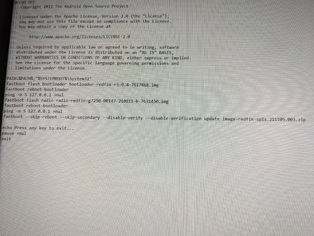

Factory Image flashen mit deaktivierter boot verificaction!!! Sonst bootet das System unter Android 12 nicht, wenn ein Magisk gepatchtes boot.img geflasht wird.
In der flash-all.bat muss die letzte Zeile wie folgt aussehenPXL_20211122_205546420.jpg
fastboot --skip-reboot --skip-secondary --disable-verity --disable-verification update build.zip
Wobei build.zip die jeweilige Buildnummer des Factory Image ist.
Das Pixel 5 muss nach dem Flashvorgang manuell neu gestartet werden.
Wenn man allerdings schon auf Android 12 ist, dann muss man die vbmeta.img aus dem Factory Image extrahieren und über Fastboot flashen mit dem Befehl:
fastboot --disable-verity --disable-verification flash vbmeta vbmeta.img
Anschließend muss leider ein Werksreset gemacht werden, mit fastboot -w
sonst bootet Android 12, wenn vorher boot verificaction aktiviert war, ebenfalls nicht.
Vorher natürlich wie immer alle Daten sichern!
(Hoffe man erkennt es einigermaßen oben auf dem Bild)
