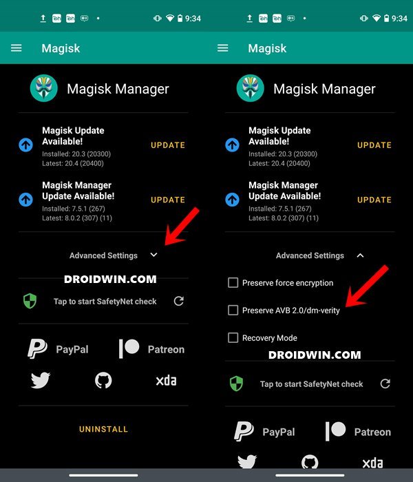

Eine Frage, bedeutet "disabled AVB & dm-verity", dass man die Verschlüsselung deaktiviert? Soweit ich es verstanden habe, wird dort ein Hash-Wert gespeichert. Dieser Wert erlaubt es nicht so einfach das System zu modifizieren, ist das richtig?
Kann man das beim Patchen der Bootimage Datei in Magisk nicht direkt auswählen?
Glaube Android 12 bootet nicht, wenn das nicht deaktiviert wird. Und weil man sein Pixel formatieren muss, um zurück auf Android 11 zu kommen.

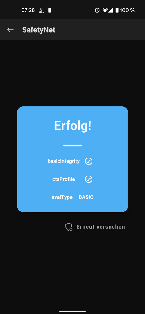

Root läuft ohne Probleme und mit dem aktuellen SafetyNet Fix 2.0.

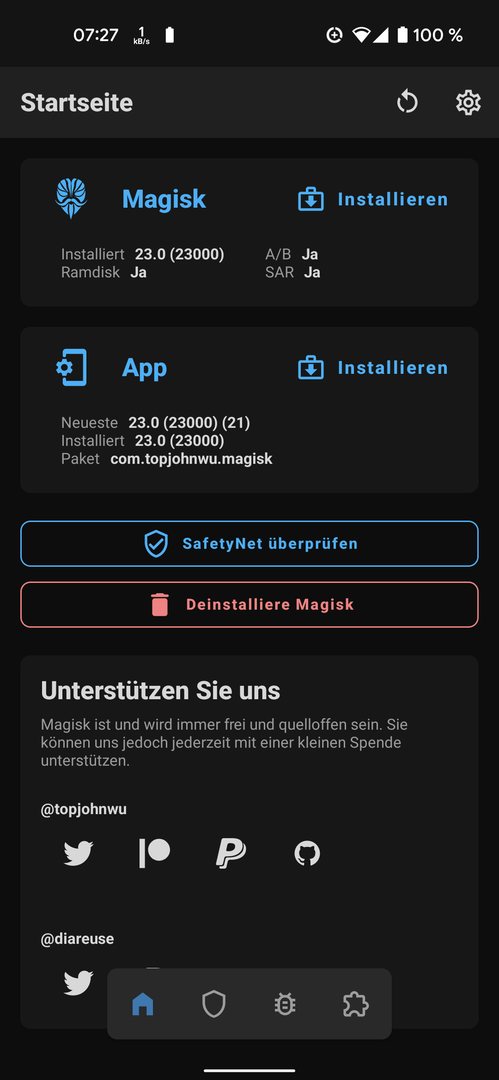

Hmm, bei mir bleibt es installiert, welche Magisk Version verwendest du? Ich die letzte V 23.0 Stable.
