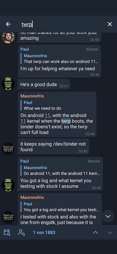

gibt es eine custom recovery für das Pixel 5?
Nein bisher nicht.
Es wird aber dran gearbeitet.
Booten kann man es schon aber irgend etwas will es dann nicht laden. Ich glaube irgend eine Partition. . Mein Englisch ist nicht so gut.
Reaktionen: Kazama
