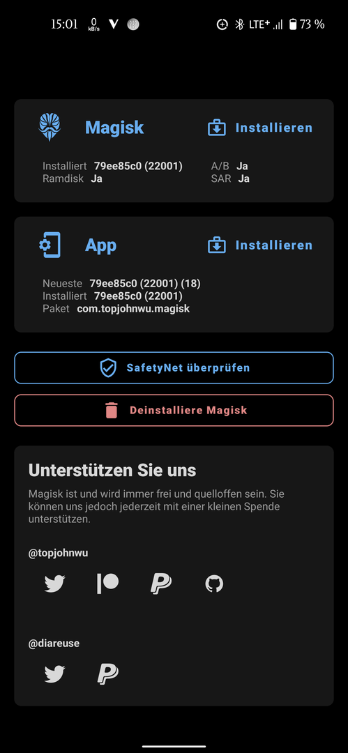

Hat schon jemand die neue magisk 22 probiert?
Geht da auch Android10 damit?
Läuft bei mir ohne Probleme, sollte auch auf Android 10 laufen. Ich hab die aktuelle Canary drauf und die ist mit der Magisk Stable 22 weitgehend identisch.
Sorry meinte Android 11?
@cosmic_child
Jupp, läuft soweit problemlos. Android 10 auf Pixel 5 hätte mich jetzt gewundert, kommt es doch ab Werk mit Android 11.
