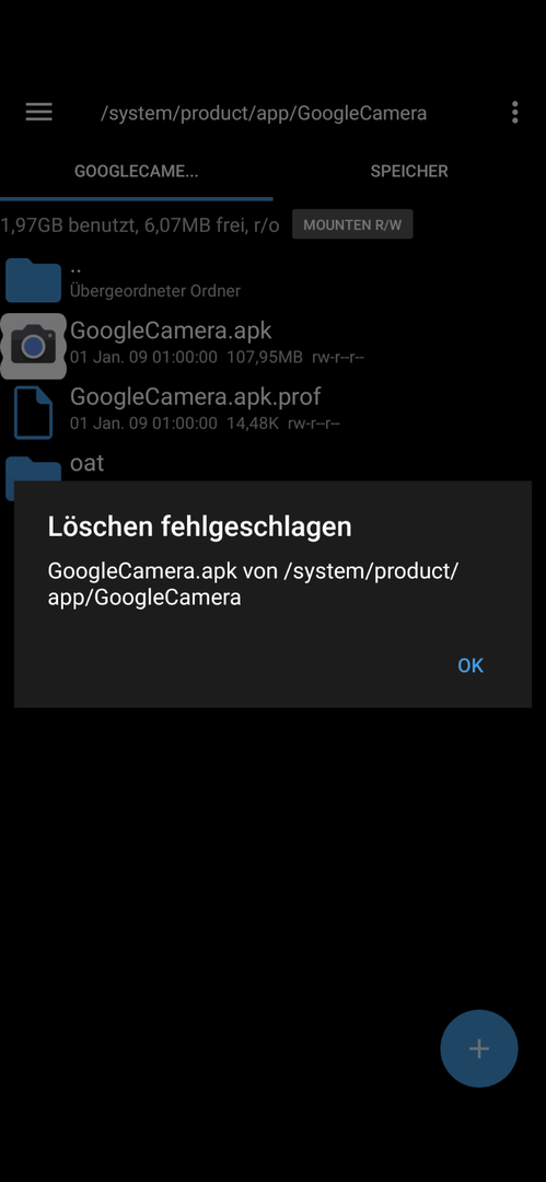

Ich kann trotz root nichts löschen.
Und wenn ich es umbenennen möchte sagt er mir ich habe nur lese Rechte.

@morpheus620 Du brauchst halt einen Explorer mit dem du auch Schreibrechte bekommen kannst. Einen Root-Explorer eben.
Habe ich ja und nutze ich auch dafür.
Habe mich jetzt mal durch Google gelesen und ab Android 10 erlaubt es wohl Google nicht mehr das man system Apps löschen kann. Man hat nur noch Lese-Rechte. Wenn man system Apps löschen möchte muss man das in TWRP machen.
Selbst per ADB geht es nicht.
@morpheus620 Öffne mal das Verzeichnis /sbin/.magisk/mirror/system
@morpheus620 Ein Bug von Magisk ist es nicht, denn entweder hast du Root oder nicht. Dazwischen gibt es nichts. Es wird mit den dynamischen Partitionen (super.img) zusammenhängen.

@morpheus620 In dem verlinkten Thread hat der User nicht beachtet, dass Android 10 nicht gleich Android 10 ist. Es ist nämlich ein gewaltiger Unterschied, ob ein Handy nur ein Upgrade auf A10 bekommen hat oder ob es mit A10 ausgeliefert wurde.
In seinem Beispiel hat das OnePlus 5 nur ein Upgrade erhalten und daher hat es nach wie vor keine dynamischen Partitionen, sprich kein super.img. Im Anhang ist als Beispiel die fstab-Datei des OP5 (OOS A10) und eine vom Moto G8, das mit A10 auf den Markt kam und dynamische Partitionen besitzt.
Beim Moto G8 siehst du wunderbar, dass /system, /vendor und der Rest des super.img komplett anders gemountet werden (logical + first_stage_mount) Genau das ist der Grund, warum alle mit einem super.img dieselben Probleme haben wie du.
Allerdings der Link in diesem Thread, bzgl. "Magic Mount" ist interessant und könnte dir helfen. Andererseits schafft TWRP es ja auch, /system zu mounten bei unterstützten Geräten und ich kann mir nicht vorstellen, dass dort /system nur mit Leserechten gemountet wird.
@morpheus620 Was dein mount.txt betrifft, siehst du schon in der ersten Zeile das nächste Problem: /dev/block/dm-0
Das bedeutet, dm-verity ist aktiv. Also wird vom Root-Verzeichnis ein Mirror/Abbild erstellt und dieser wird gemountet. Du könntest also theoretisch das komplette Root-Verzeichnis mit allen darunterliegenden Verzeichnissen bearbeiten, löschen oder wie auch immer, aber beim nä. Neustart wäre alles wieder rückgängig gemacht und das originale Verzeichnis wäre wiederhergestellt.
Das "dm" steht für "device mapper", der während des Bootvorgangs dieses Verzeichnis mit einer Prüfsumme abgleicht. Stimmt die nicht, wird entweder (bis zu einem gewissen Grad) das alte Verzeichnis wiederhergestellt (FEC) oder der Bootvorgang wird abgebrochen, weil die Veränderungen zu groß sind.

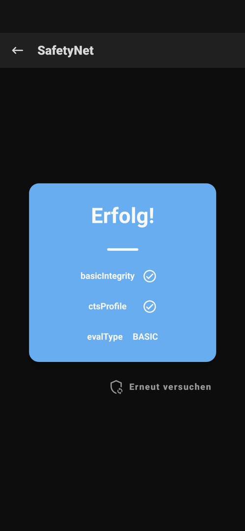

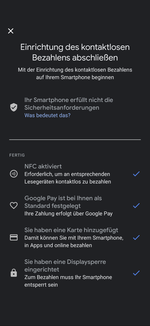

Hallo zusammen. Hat noch jemand die Meldung das, dass Telefon die Sicherheitsanforderung erfüllt in gpay? Ich kann alle Karten ohne Fehler hinzufügen.

So ziemlich jeder, der den Fingerabdruck des P5 zum P3a geändert hat oder die ProtonAOSP Rom nutzt und entsprechende Maßnahmen in Magisk getroffen hat.
Ok alles klar. danke für die Antwort. Bin jetzt erstmal wieder ohne root.
Ist das jetzt schlimm das man alles erfüllt ? Klingt nämlich so.

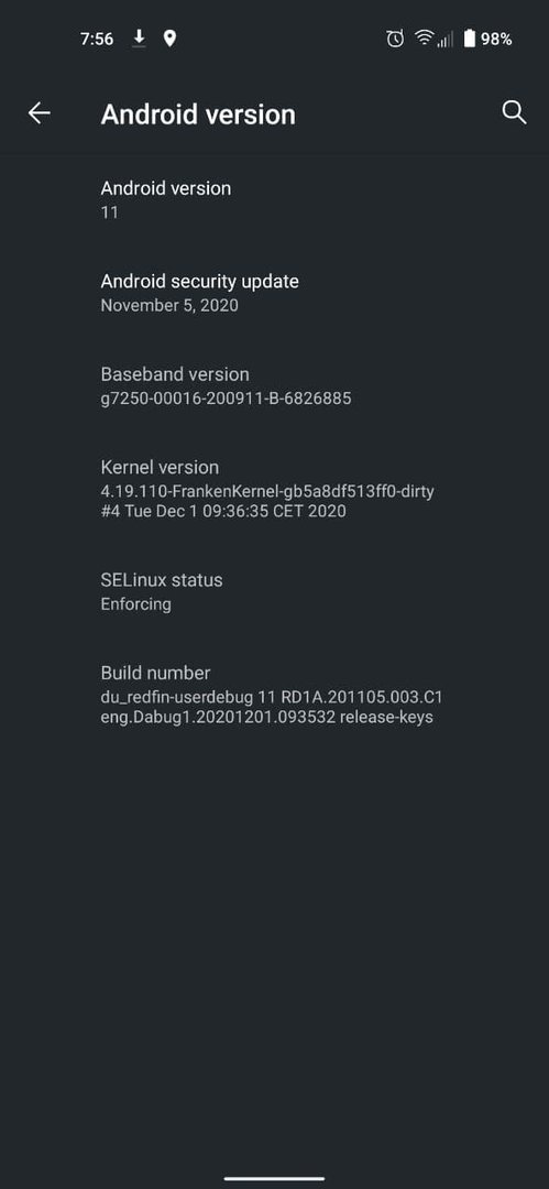

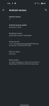

Übrigens gibt es seit heute die erste DU Build ( dirty unicorns ). Ist aber noch nicht offiziell.
