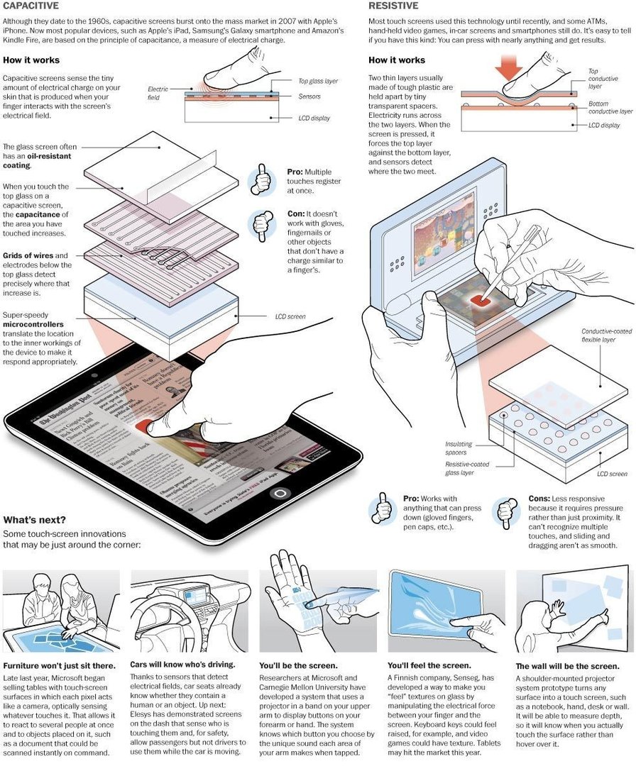

Skyhigh schrieb:
Früher waren Displays und Digitizer auch nicht verklebt, es befand sich ein Hohlraum dazwischen und funktionierte dennoch
Öhm doch, das war eine andere Technik.
Was es früher gab, waren resistive Touch (meist Kunststoff) und nicht wie heute kapazitive (Gorilla Glas)
Heute haben die OLED den Touch eingeflochten im Display, das Glas ist nur ein Schutz, dazwischen ist LOCA oder OCA.
Würde ich so nicht unterschreiben. z.B am Sensation XE war es Kapazitiv und Gorilla Glas. Dennoch nicht verklebt, denn ich hatte Staub dazwischen welcher sich bewegte. Also gab es einen Hohlraum dazwischen welcher nicht verklebt war.
War aber möglicherweise in der Übergangszeit oder eben eine Ausnahme. ist ne weile her 😅
Das hingegen wusste ich bisher nicht und kann somit die aussage oben verstehen und nachvollziehen. Das scheint bisher an mir vorbei gegangen zu sein ^^ Danke fürs auflösen :)
Das kann gut sein, einige älteren Geräte hatte noch kein LOCA/Oca zwischen den Schichten.
OLED haben nur "ein Schutzglas" obendrauf, haben aber auch Sensoren unten oder an den Ecken.
