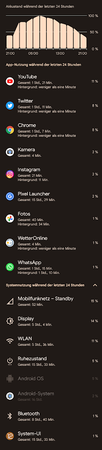

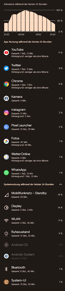

Gestern war ich zum ersten mal etwas schockiert von meinem Pro.
Während des Standbys sank die Prozentanzahl ziemlich rasch. Auch später bei der Nutzung. Insgesamt hielt mein Akku bis zu zwei Tage durch. Gestern war es nur von morgens bis abends. Auch die Rückseite war etwas erwärmt
Auffällig ist dabei das "Mobilfunknetz - Standby". Jemand ähnliche Erfahrungen gemacht?

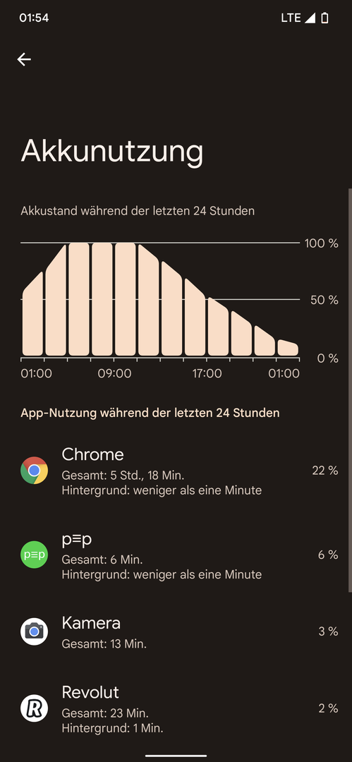

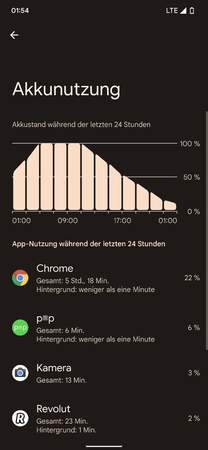

@SanFran92 Ja, ich gestern zu Silvester.
Gegen 10-10:30Uhr vom Netzteil getrennt.
Um 2:00Uhr morgens noch ca. 4%. Keine Glanzleistung bei meiner Nutzung.

Jepp habe ich auch immer Mal wieder. Mal nen Ruheverbrauch von 0,3% und Mal 3% gleicher Standort, Gerät liegt nur rum. Selbst im Flugmodus Verbrauch von 1,5%, nicht immer aber manchmal. Hoffe Google fixt da in Zukunft was.
