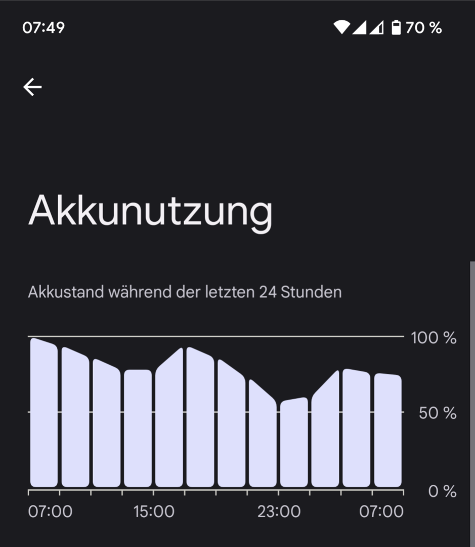

War mein Pixel 6 in seinem Energiebedarf recht genügsam, sobald es im Mobilfunknetz eingebucht war, schaut es aktuell nicht danach aus.
In 6 Stunden von 90 auf 65%. In dieser Zeit lag das Phone ungenutzt herum. Auch diesmal kann ich nicht sagen, wie oft es sich im 5G-Netz eingebucht hat. Ich behaupte einmal oft.
Ich habe bis zum Pixel 6 kein Smartphone gehabt, dass derart launisch ist.
4h vom Netz und 18% Akku Weg. Teil ist vermehrt warm wieder.
Nächster Tag alles vorbei. Es macht einfach kein Spaß...

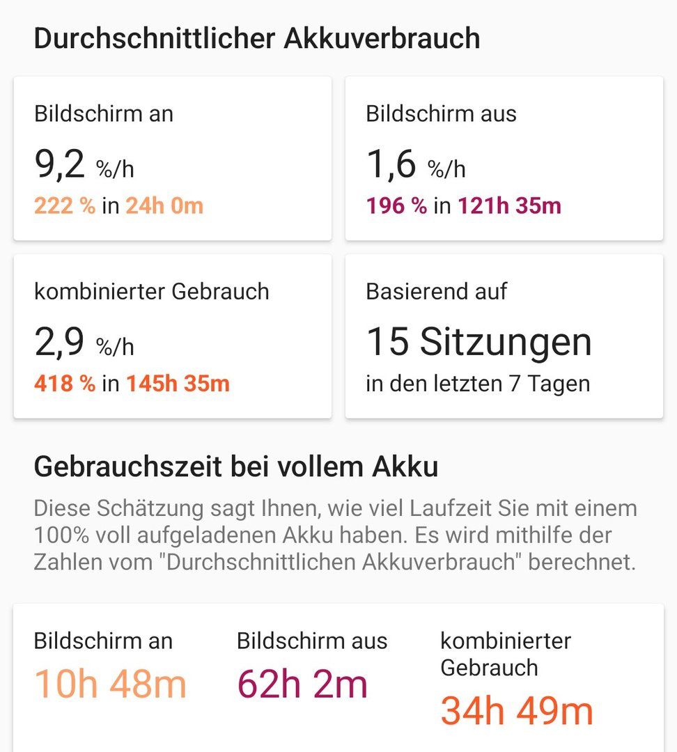

Ich hab' den intelligenten Akku und das adaptive Laden deaktiviert (von Anfang an) und komme aktuell auf folgende Werte:
Reaktionen: beleboe und Vito_62

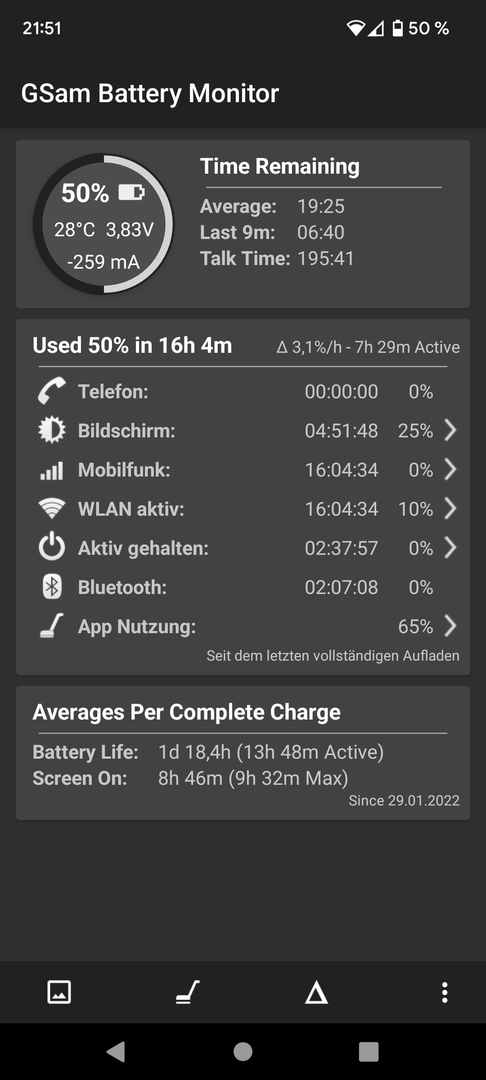

also ich hab noch den GSam Battery Monitor drauf ausm Store.
Damit seh ich den Verlauf inkl. Doze und hab einen Log zu welcher Zeit ich wieviel % habe/hatte. Inkl. Charge Speed und Entladung zum jeweiligen Zeitpunkt. Zeitliche Schätzungen werden auch angezeigt.
Was nicht geht: Sehen welche App wieviel Prozent verursacht hat. (geht nur im OS -> Akku).

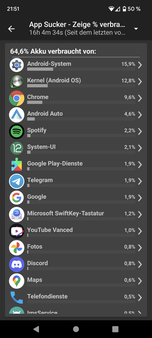

so, diese Woche war ich einmal unterwegs zur Arbeit und hab dann Abends mal einen Screenshot von der Nutzung gemacht.
Morgens gegen 5:50 Uhr abgesteckt, dann 30min Android Auto wireless. Abends dann auch wieder gegen 16:00 für 30min Android Auto Wireless. 30min AA Wireless sind ca. 2-4% grob, GMaps mit GPS und Spotify.
Mittags mal ne Stunde LTE only. Sonst überall WLAN. Nutzung sonst: Chrome, Telegram, Spotify.
5g habe ich nicht, Display @60hz (brauche persönlich keine 90hz). KEIN gaming.
WLAN, mobile Daten konstant an.
