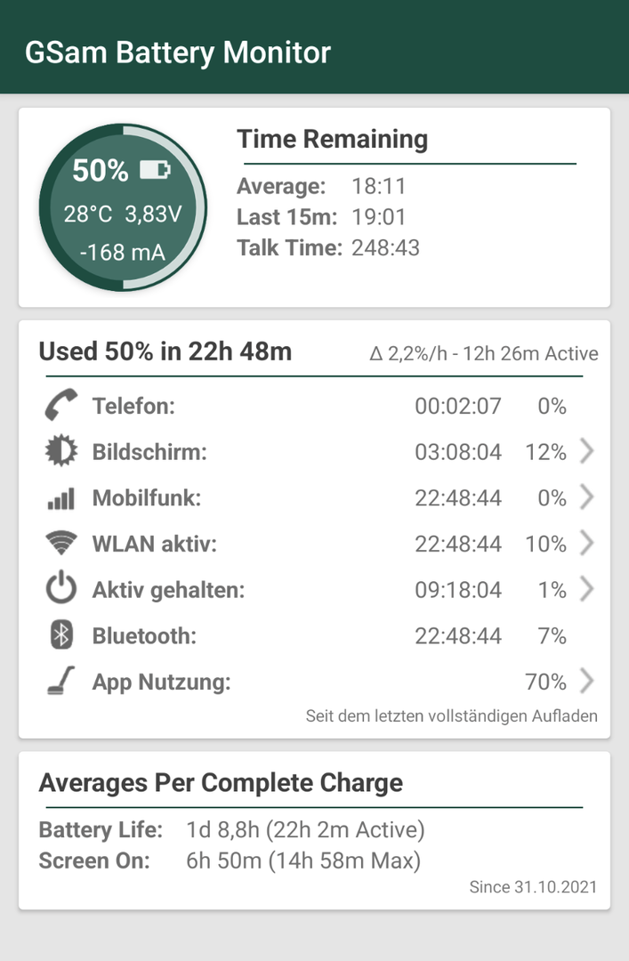

So das Ding ist jetzt halb leer und ich bin mit der Akkulaufzeit absolut zufrieden, normale Benutzung heute. Hab soweit alles Dienste an und finde den Verbrauch ganz ok nach knapp 23 Stunden.

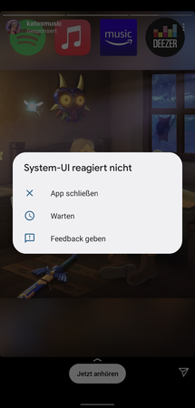

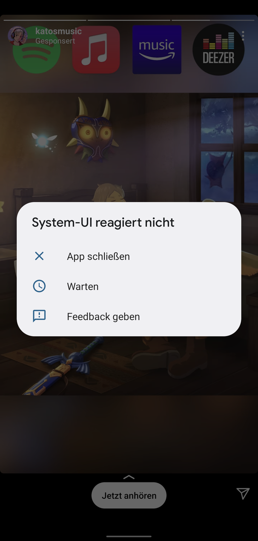

Dieses MISTHANDY AAAAARRRRR ich schmeiß diesen Schrotthaufen ausm Fenster!!! Wut!!!
@xpr0nx also immer noch keinen reset gemacht?
@xpr0nx
So wie es ausschaut wurde von Dir bis jetzt kein Rest auf Werkseinstellung durchgeführt.
Wenn dem so ist, was ist der Grund weshalb dies noch nicht geschehen ist?
Doch, hatte ja schon geschrieben komplett neues Factory Image geflasht. Es sind nahezu keine Apps drauf. Facebook, Twitter, Instagram, WhatsApp, Nova, Sparkasse. Das wars. Die google Apps natürlich auch.
WARUM ist das so? Ich hatte nie solche Probleme mit den ganzen Pixel Geräten davor. Was kann denn ständig diese crashes verursachen?
Ich ruf demnächst mal beim Support an und schicke das Teil ein -. - ich hab echt keinen Nerv mehr auf die Höhle.
Diese UI-Fehlermedungen bekomme ich ebenfalls gelegentlich beim Pro. Der Support wird da wahrscheinlich nicht helfen können. Es gibt halt noch grundlegende Bugs, welche hoffentlich in den kommenden Updates behoben werden.
Das die nicht helfen können ist klar. Ich probiere jetzt erstmal den Google launcher aus, um Nova als Fehlerquelle auszuschließen. Wenn das auch nicht hilft, versuche ich über den Support ein Austauschgerät zu bekommen.... Wenn es denn hilft...
Reaktionen: decorres
@xpr0nx hätte da jetzt auch Nova in Verdacht. Die restlichen Apps habe ich selber in Nutzung und bisher, seit dem ich das Pixel seit Release habe, vllt drei UI Abstürze gehabt
@xpr0nx das Austausch Gerät wird nicht helfen. Das Problem ist A12.
Reaktionen: xpr0nx
@Cairus Dann müssten alle mit der Kombi 6/6 pro und A12 diese Probleme haben. Was nicht der Fall ist.
Reaktionen: beleboe
@xpr0nx hilft nur einzelne Apps eben wegzulassen. Beim Nova habe ich die Meldung auch. Teste Mal Nova Beta ob du die Meldung dann immer noch hast....
@DonJorge
Pixel 4, Pixel 4a Pixel 5 und P6 alle mit A12 alle haben Selten aber doch, System Crash, selbst ohne zusätzlichen Apps im abgesicherten Modus. Also liegt der Fehler für mich bei A12. Nutze alles Stock
Mehr trage ich auch dazu nicht mehr bei.
Reaktionen: komolze
Bei mir läuft Nova Prime 7.0.57 und ich hatte noch nie einen Crash damit. Wenn ein Factory Reset nichts gebracht hat würde ich eher auf den RAM tippen und das Gerät einschicken/reklamieren.
