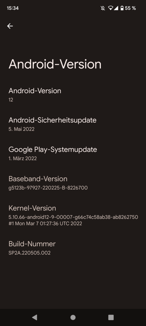

Auf die Updates haben ja viele gehofft. Das Problem trat heute auch einmal wieder auf und ich hatte das Mai 2022 Update einen Tag zuvor gerade durchgeführt...
