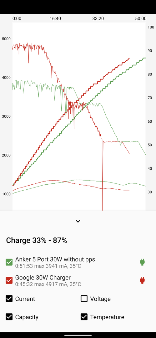

Meiner Meinung nach lohnt sich die Anschaffung eines neuen Ladegerät nur wegen PPS nicht. Anbei Mal zwei Ladekurven vom Pixel 6 Pro.

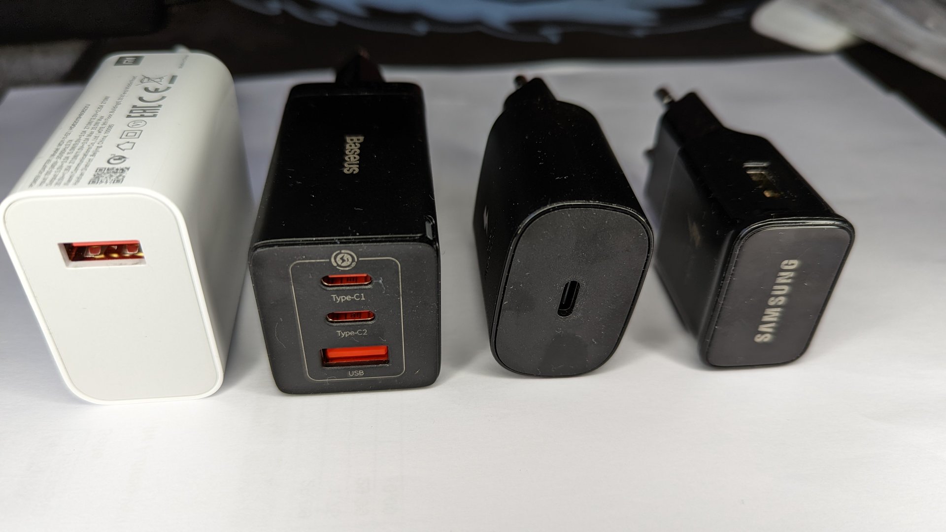

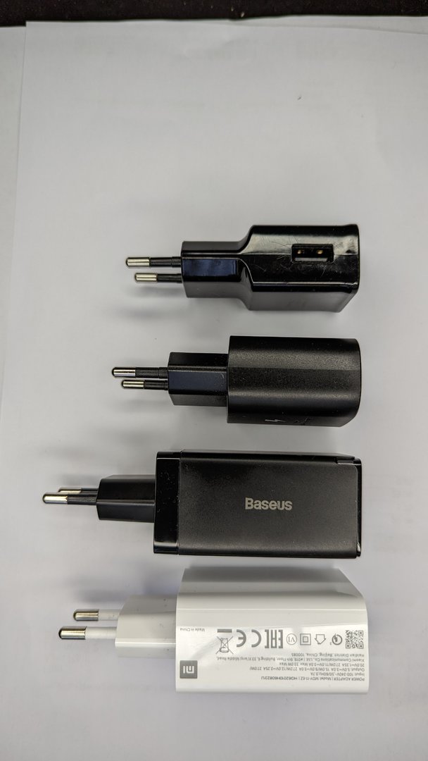

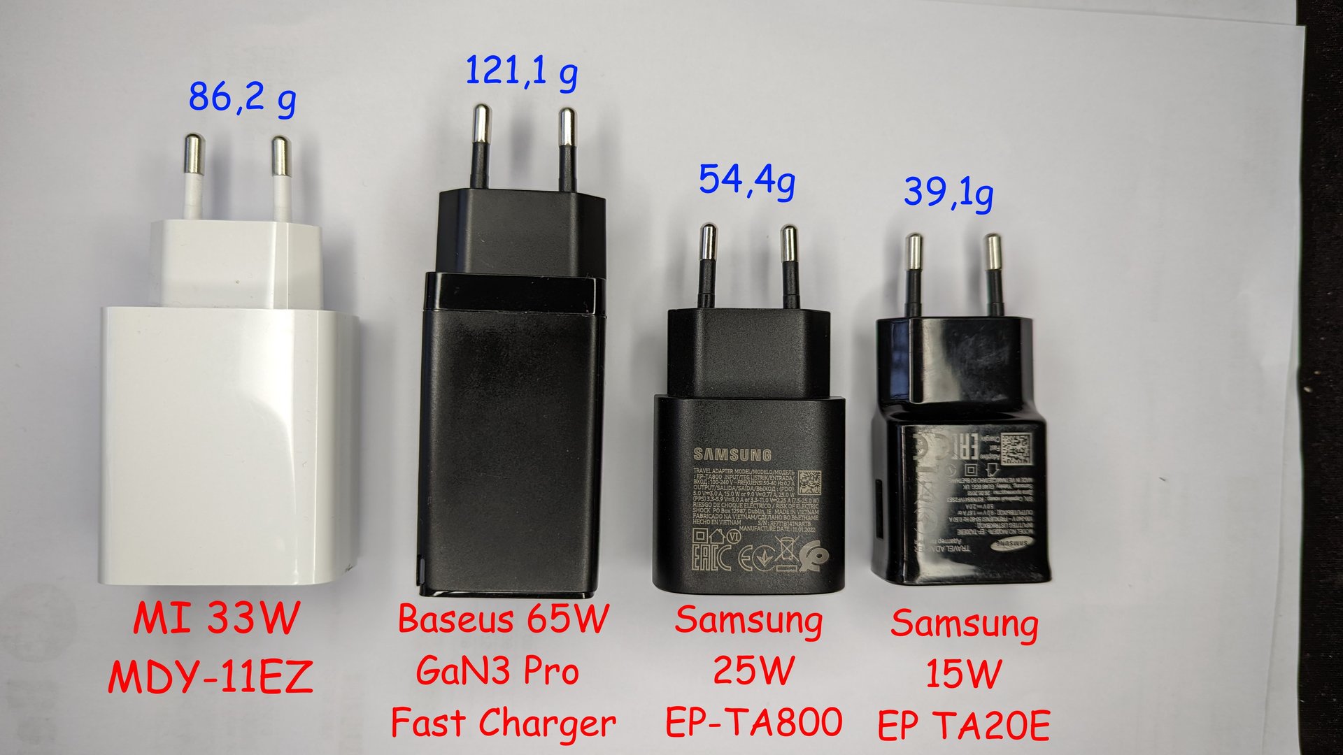

Im Anhang hab ich mal ein paar Bilder zum Größenvergleich angehängt.
Die Gewichte sind mit meiner Feinwaage gemessen:
  • Samsung TA 20: 39g
  • Samsung TA 800: 54g
  • Mi MDY-11EZ: 86g
  • Baseus GAn3 Pro Fast Charger 65W (CCGAN65E3) : 121g
Noch ein Hinweis zu den Amazon Rezessionen, wo beschrieben wird, dass der Lader heiß wird:
An meinem Notebook hab ich ihn 30min unter Vollast (20V/3A/60W) laufen lassen, da er 50° erreicht,
wenn er normal lief (20-30Watt) ist der Lader auf ca. 40° zurückgegangen.
Also weit weg von den beschriebenen über 70°
Unbelastet oder an der unbelasteten Qi-Lader blieb er bei Zimmertemperatur (21°).
