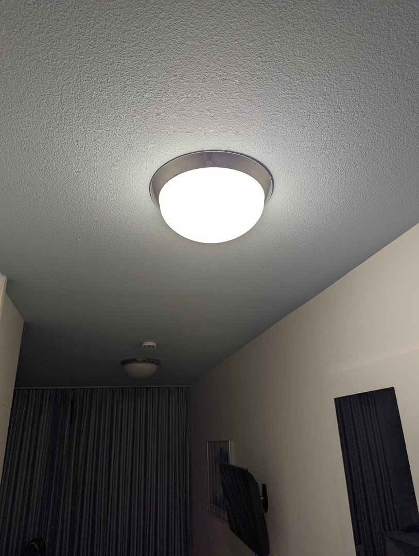

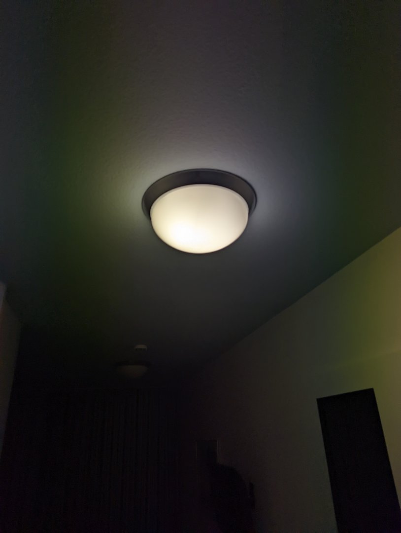

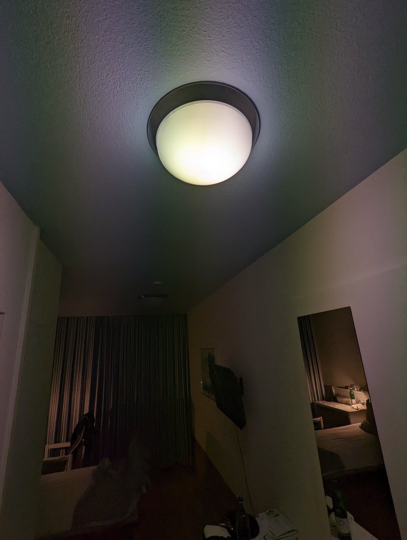

Hier Mal ein Bild mit dem Pixel 6 Pro. Einmal direkt auf die Lampe fokussiert, einmal daneben. Das letzte Bild nochmals direkt (auf dem Pixel ist es ein Bewegtbild).
Somit erklärt sich auch warum man das manchmal sieht und bei anderen Fotos nicht.
