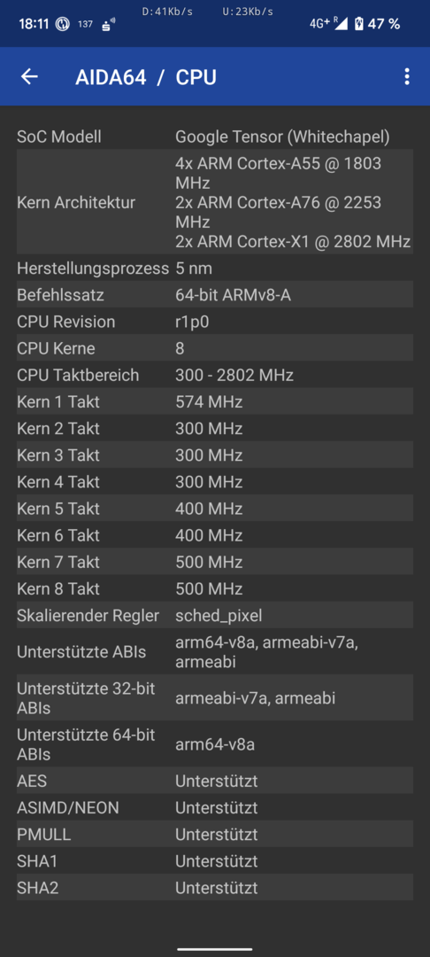

Just damit ausgelesen, 44 Grad wohlgemerkt auf dem Tisch liegend mit android-hilfe App aktiv. So ist es nicht mehr angenehm zu halten. Mobil Netz 4G kroatische Küste
Das ist definitiv viel. Zum Vergleich: Pixel 3a hier idle auf dem Schreibtisch liegend, Akkutemperatur 26°. WLAN an, ansonsten nichts am Laufen.
Gleiche Zimmertemperatur?
Hülle?
Reaktionen: beleboe

Vielleicht ja doch....?
Guck mal ob die Kerne throtteln.
Bearbeitet von: Klartext - Grund: Direktzitat entfernt - Gruß Klartext

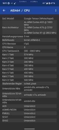

@Wanya ich bin Zuhause. 25 Grad in der Wohnung habe es in der Hand 33 Grad. Keine Hülle dran.
Reaktionen: 123245
Das hat leider absolut keine Aussagekraft. Wie viel °C hat den im Vergleich das andere Gerät? (selbstverständlich nach identischer Nutzung)
Das pixel 5 hab ich dann auch nach reboot beider Geräte gegen gechecked , lag bei 30 Grad

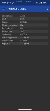

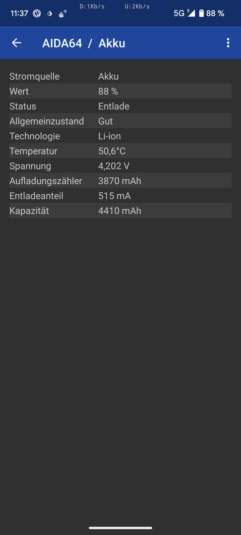

Ohne Worte, Umgebung 32 Grad im Schatten, nicht benutzbar. Geht zurück
Die Unterschiede sind echt krass. Was hast du denn in dem Moment mit dem Smartphone gemacht?
Reaktionen: rockster76
@Wanya hast wohl ein defektes Gerät erwischt so hoch war, egal was und wo ich etwas mache mit dem 6a, die Temperatur noch nie.... Zwischen 25 und knapp über 30 unter Auslastung ist's bei mir.... Nur bei Ersteinrichtung höher
Wie schon geschrieben, unter Last pendelt sich die Temperatur bei mir im selben Bereich ein. Ebenfalls in einer spigen Hülle. Ist dann die Frage, ob man von 3ibem defekt sprechen kann
