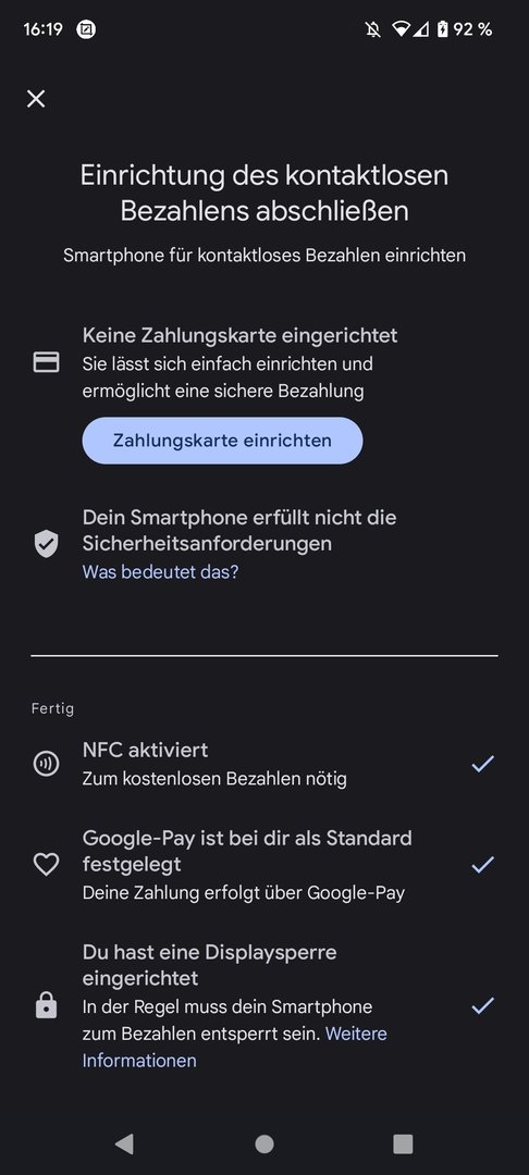

das Bezahlen mit Google Wallet auf meinem nangelneuen Google Pixel 6a (Kaufdatum Dezember 2022) funktioniert seit etwa Anfang des Jahres nicht mehr. Beim Öffnen von Google Wallet wird die folgende Fehlermeldung angezeigt: "Ihr Telefon erfüllt nicht die Sicherheitsanforderungen".
In Google Wallet wird beim Einrichten des kontaktlosen Bezahlen folgendes angezeigt:

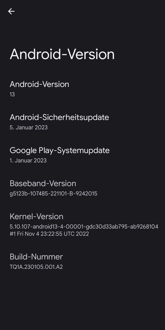

Android Version:

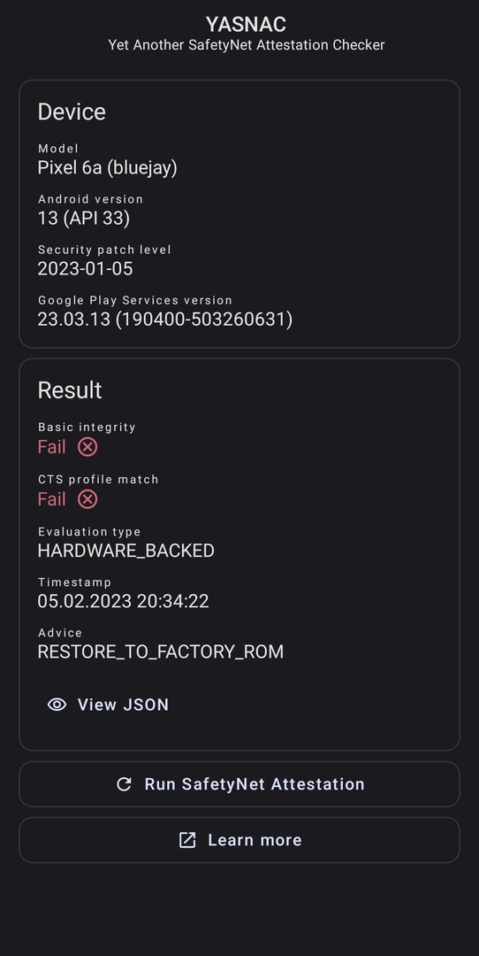

Gibt das hier aus:
Wie finde ich nun raus, wo die beiden "fail" herkommen?
Und du bist sicher, dass der Bootloader nicht offen ist?
Ich fürchte ohne neuflashen wird es wohl nicht gehen.

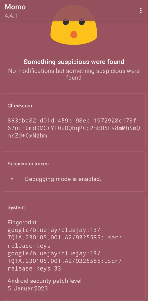

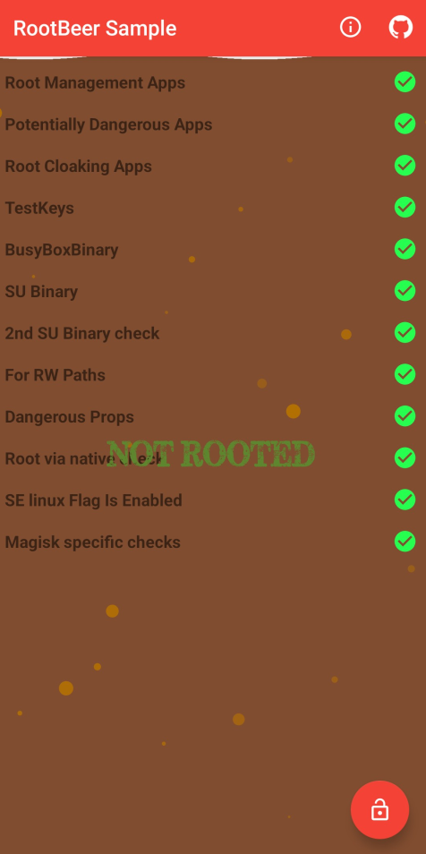

Du kannst auch noch mal einen Root-Checker laufen lassen. Ich fand Momo immer am besten, aber finde ich nur noch als APK bei Telegram (Magisk alpha). Sonst mal im Playstore z.B. nach rootbeer suchen.
Je nachdem was nun verpfuscht ist reicht ein Werksreset eventuell nicht aus. Probieren und falls nicht dann komplett neu flashen.
Hey!
Beim Starten steht nichts dergleichen.
von Rootbeer:
2023-02-06 19_13_40-20230206_185625_temp (002).jpg - IrfanView (Zoom_ 480 x 958).png
von Momo:
2023-02-06 19_14_26-20230206_190841_temp (002).jpg - IrfanView (Zoom_ 480 x 958).png
