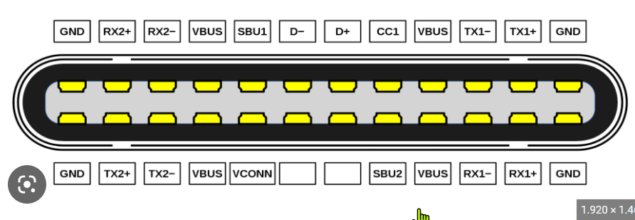

Ich werde morgen noch einmal ins Geschäft gehen und genau darauf achten, dass alle "Pinne" vorhanden sind. Hier ein Bild mit der vollen Belegung:
Bei dem Kabel, das ich heute gekauft habe, fehlen RX2+, RX2-, TX1- und TX1+

Für's Laden brauchst du nur VBUS, GRND und die CC Pins, um den den Ladestrom auszuhandeln.
