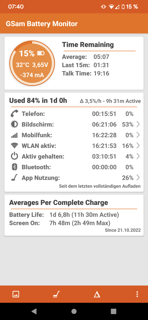

Ich hatte mein P7P aufgrund erkrankung und mangels Lust nicht eingerichtet sondern nur mit meinen installierten Apps ohne SIM hier rumliegen gehabt. Über Nacht 13% weg. Da hab ich schon ein wenig bedenken gehabt. Jetzt ist das Handy seit 2 Tagen vollständig nutzbar (ich hasse dieses Einrichten -vor allem der Banking Apps und allem was PSD2 hat). Ich muss sagen.... bisher richtig i.O. - gehe ins Bett und habe noch 45%.
Immer wieder mal am rumtesten, hab aber noch nicht den drive komplett alle Menüs durch zu exerzieren. Mein MI11 Pro war da schon hungriger...
Ich find den Akku gut

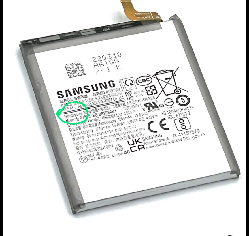

Laut diversen Webseiten hat das S22 Ultra einen LiPo Akku, die Akkulaufzeit, auch im Standby, ist aber trotzdem schlecht wegen dem Exynos und auch nicht viel besser bei der Snapdragon Variante. Es wird keine bessere Akkulaufzeit geben, solange es keine bahnbrechende neue Akkutechnologie gibt. Man kann nur mehr rausholen durch bessere Hardware und Software Optimierung.
@romeon Dann frage ich mich warum die Hersteller, die teurere Li Polymer verbauen, bessere Standby Zeiten haben. Google wird das Pixel ja nicht schlechter optimiert haben als Motorola sein Gerät. Bei Sony ja ähnlich
@MoervYO Diverse Webseiten sind dann schlecht informiert. Samsung verwendet Li-Ion Akkus beim S22U. Was meine These nur untermauert. Ich wollte hier auch keine riesen Diskussion lostreten. Alles gut
