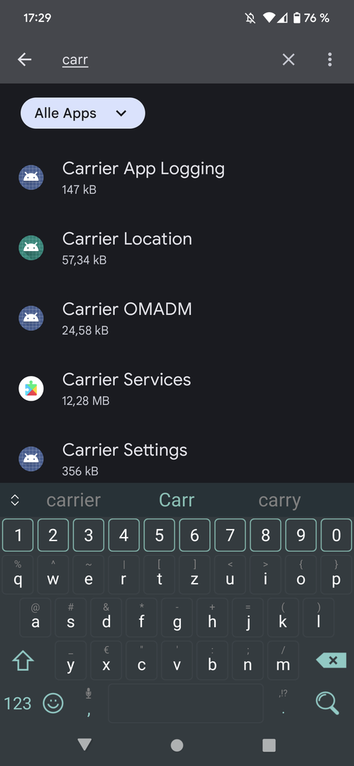

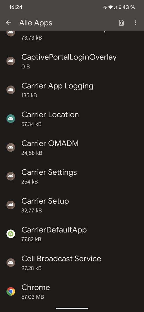

@Ghostwalker Und was davon sind deiner MEinung nach die Carrier Services?
Die gibt es bei mir nicht. Zumindest nicht unter dem Namen. Ich bin auf Android 14 Beta wie gesagt.
Bin auch in der Beta und die gibt es immer. Mache es mal so wie ich und suche
Hab schon gesucht. Ist nicht zu finden.
Hab es im Playstore jetzt gefunden und mal isnatlliert. Bin sogar Beta Tester weil ich das schon mal versucht hab.

@galmi Die fehlenden Carrier Services könnten wahrscheinlich schon die Ursache des hohen Stromverbrauchs im Mobilfunknetz gewesen sein.

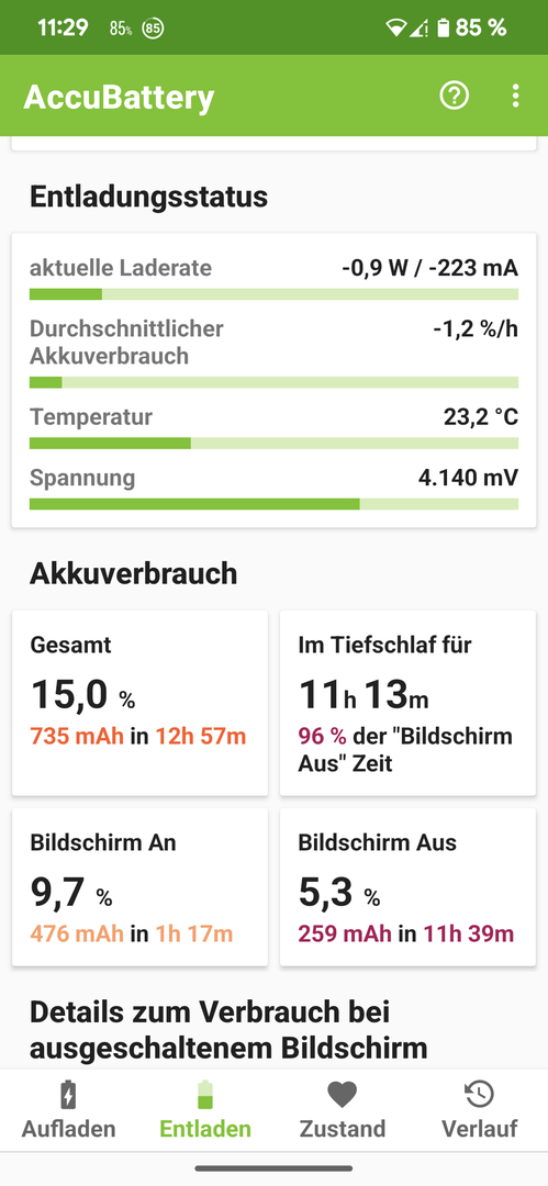

Ich hab mir das auch nochmal angesehen und habe meine Apps optimiert. Hab tatsächlich 98% Tiefschlaf erreicht wenn die Messung stimmt. Das ist natürlich sehr erfreulich bei 150 installierten Apps. Aber mehr als 48 Stunden schaffe ich nicht, da ich am Tag meistens 3 Stunden aktiv bin. Aber ja ist ok.

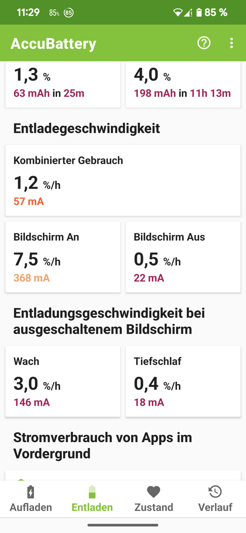

Sieht doch gar nicht so schlecht aus 😉👍

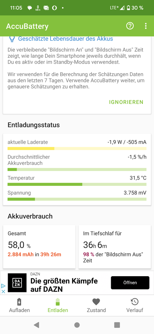

Ich habe heute 4,5std Dot gehabt und bin nur noch bei 23% Akku.
Spinn ich oder ist der Verbrauch brutal hoch? 🤔
