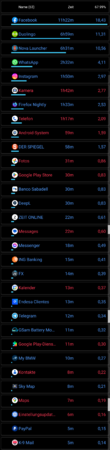

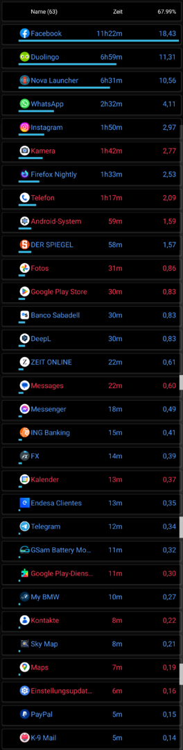

GSam, und danach hattest du gefragt, benötigt Rootrechte, um auf erweiterte Nutzungsstatistiken zugreifen können. Die App '3C Battery Manager' z. B. kann das aber auch ohne Root.
Ciao
Toscha
Reaktionen: Floppy5885
OK top Danke ich werde mal beobachten was mir angezeigt wird.
