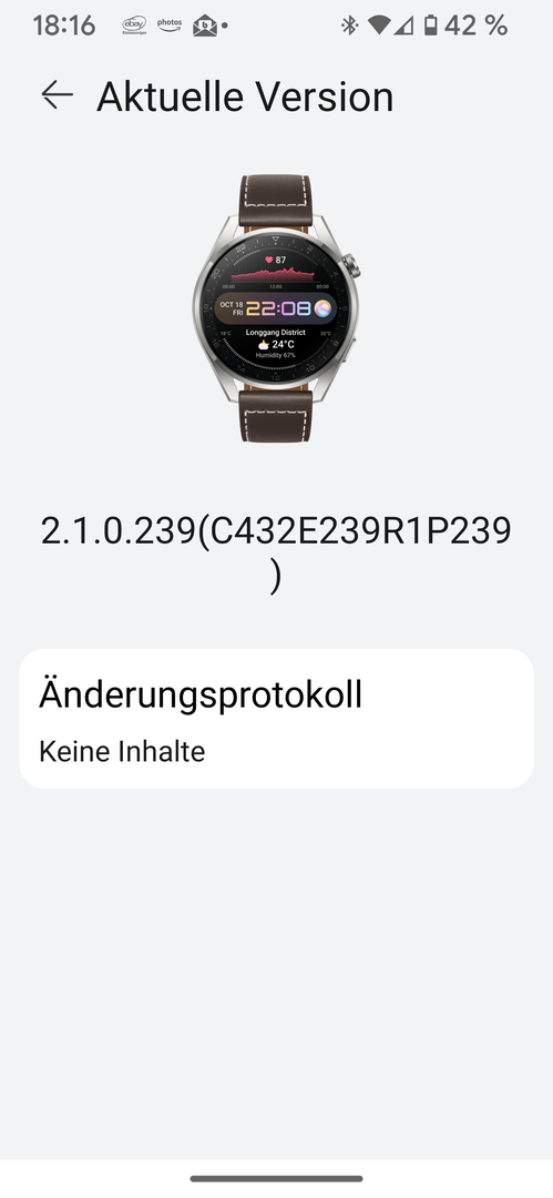

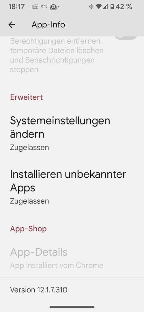

AndysPixel7pro schrieb:
@s3axel alles bereits erledigt, geht leider trotzdem nicht.
HarmonyOS 2.1.0.239
Health Version : 13.0.0.310
Die Build 2.1.0.239 ist momentan die aktuell verteilete Firmware der HW Watch 3 Pro
Viele Infos, auch zu den Berechtigungsproblemen finden sich besser im jeweiligen Huawei Forum
Berechtigungsprobleme werden meist nicht vom Pixel 7P verursacht.
Falls kein Stummschalten aktiv ist, sind das sicher fehlende App Berechtigungen in der Healthschaut mal über Geräte
-> Benachrichtigungen und aktiviere Benachrichtigungen.
-> Aktiviere den Schalter für Apps, von denen du Benachrichtigungen empfangen möchtest.
die Apps sind hier evtl. nicht alphabetisch sortiert, einfach nach unten scrollen
Reaktionen: s3axel
Danke.... alle die Punkte sind erledigt, Schlaf, Puls, Synchronisierung alles klappt, nur keine Übertragung von eingehenden Mitteilungen.
Ich habe mal wieder meine abendbeschäftigung durchgeführt, Uhr und App aktualisiert. Leider halte ich keine Anrufe und keine benachrichtigung. Zur Verdeutlichung habe ich noch mal meine App Version und meine Uhr Version angehängt! Umstellung auf GT watch 2, alles läuft wieder!
Ich bin so genervt...... Am liebsten würde ich die Google Pixel verwenden, aber die hat meine Ehefrau!
