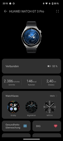

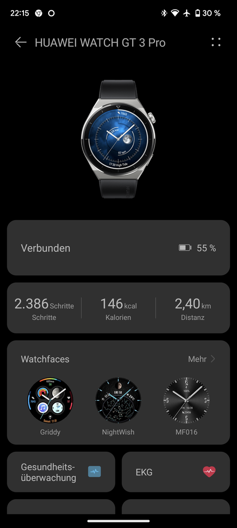

Ich habe zwar nur das normale Pixel 7, aber ich nutze meine GT3 Pro problemlos. App ist wie immer aus der Huawei Appgallery.
