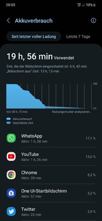

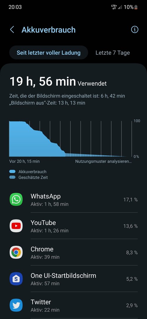

Ich habe jetzt seit Samstag das Samsung S23 in Betrieb neben meines Pixels. Von der Akkulaufzeit her ein Unterschied wie Tag und Nacht.
Samsung (100% auf 10%) SoT 6,5 Stunden
Pixel (100% auf 10%) SoT 4 Stunden
Beide Werte nur mit mobilen Daten (LTE). Kein WLAN.
Sonntag hatte ich das S23 genutzt und gestern am Montag das Pixel.
Das Samsung hatte bis jetzt nur eine vollständige Akkuladung. Genutzt natürlich mit 120Hz. Schon beachtlich was der Snapdragon 8Gen2 aus 3900 mAh rausholt.
Ich werde mein Pixel noch behalten, denke aber das ich auf kurzer Sicht wechseln werde.
Ohne von mir aus in einem Pixel Forum das S23 zu bewerben, aber ich wollte euch einfach mal einen Einblick meiner letzten 2 Tage geben 😊

@Moerdel
Na ja, ich habe beim P7 auch schon 7,5h SoT gehabt (100 auf 17% in insgesamt 37h), dagegen wäre das S23 ja nicht grad das Gelbe vom Ei 😉 es kommt halt immer drauf an.
Reaktionen: fidus62
Ganz genau. Es liegt ja auch immer am Nutzungsverhalten 😊
Wollte einfach nur meine persönliche Erfahrung mitteilen und mit meinem Nutzungsverhalten komme ich beim Pixel auf ca 4 Stunden SoT am Tag bis ich an die Steckdose muss.

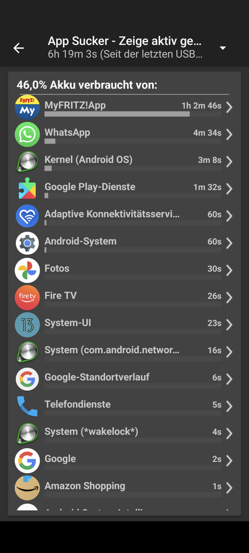

Dieses ewige wach halten macht auch die Fritz!app von AVM.
obwohl nicht genutzt heute.
