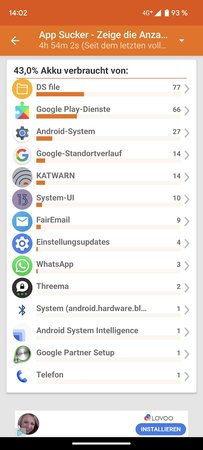

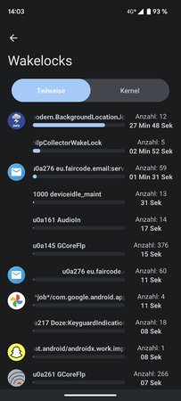

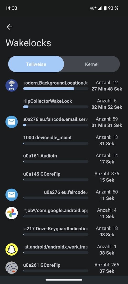

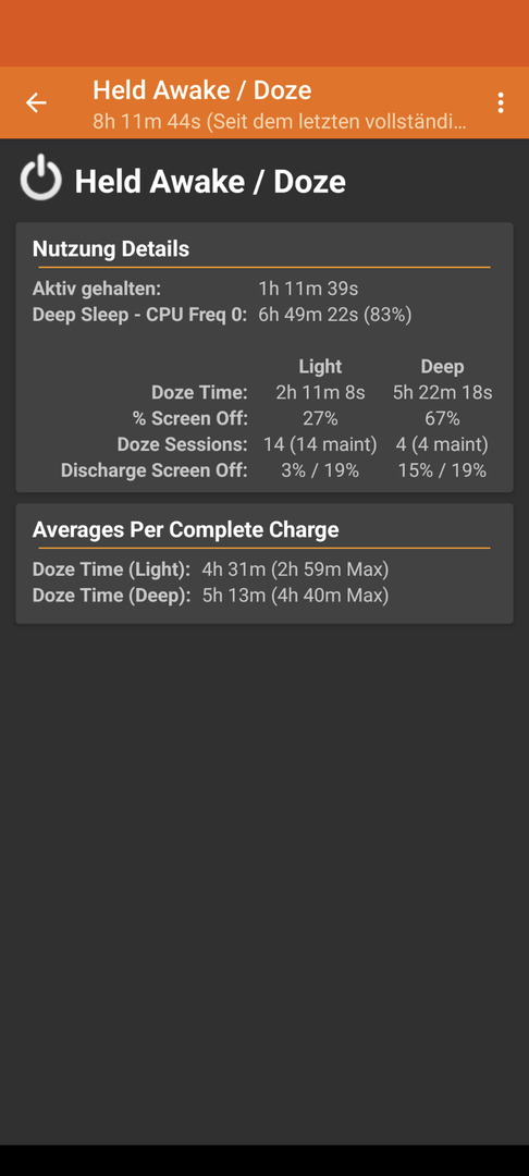

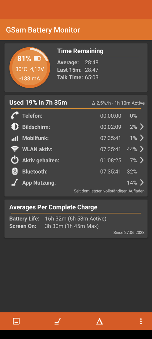

Danke für den Tipp. Da ich das Smartphone jetzt schon wieder genutzt habe, werde ich das morgen früh mal nachschauen, wenn es die Nacht über ungenutzt herum gelegen hat.
FairEmail habe ich jetzt testweise auch mal deinstalliert.
Wobei "aktiv gehalten" ja eigentlich heißt, dass das Smartphone am deep sleep gehindert wird. Aber es war ja den Großteil über im Tiefschlaf.

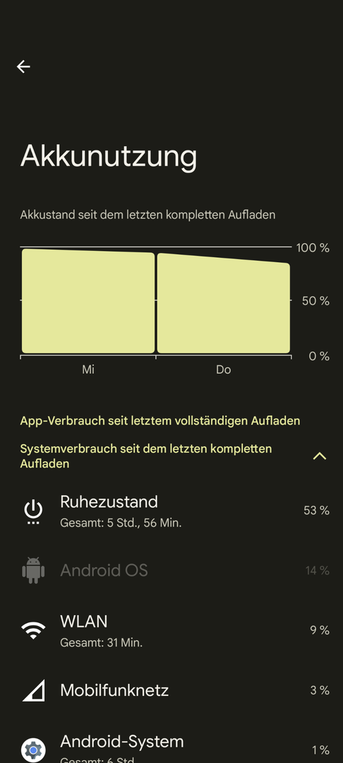

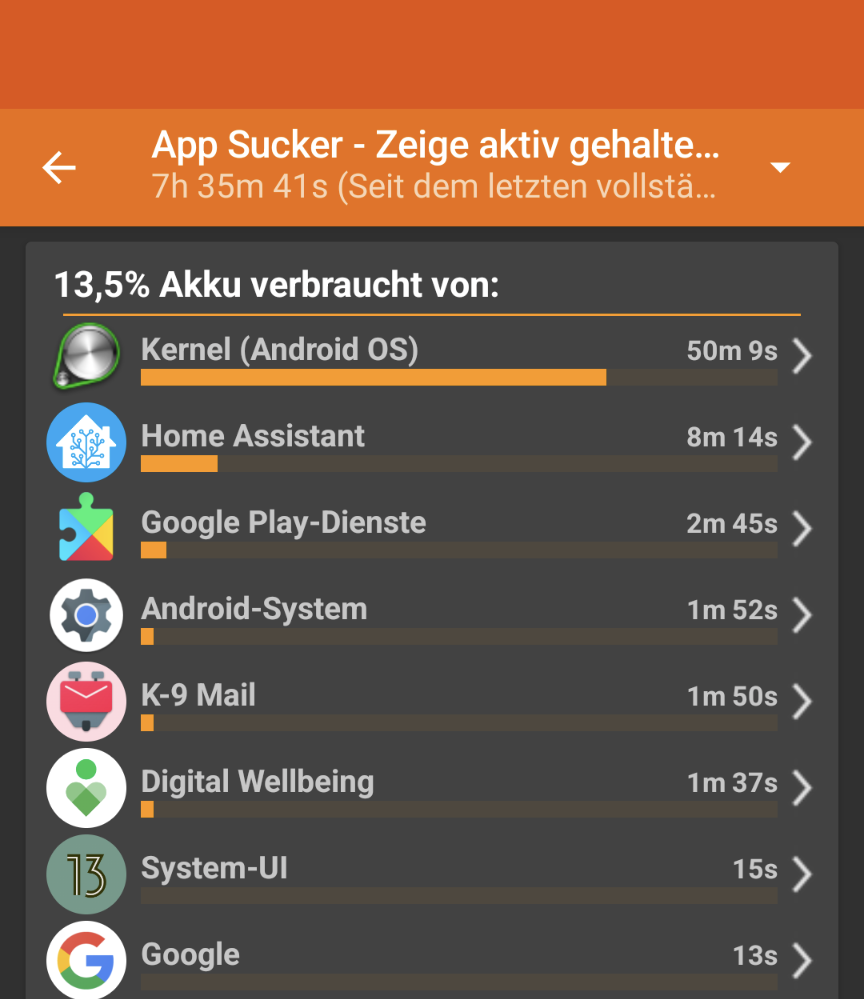

Hier mal die Screenshots der vergangenen Nacht. FaiEmail ist wohl nicht Schuld. Aber ich steh immer noch auf dem Schlauch.

....und Dein Akku hat wieder so viel verloren?
Du kannst z.B. Abends über das vorletzte Icon einen neue Analysepunkt setzen
Reaktionen: ChamesBont
Ja. Es sind immer zwischen 15-20 % die über Nacht verloren gehen.
Im schlimmsten Fall muss ich doch mal einen Reset auf Werkseinstellungen machen. Wobei ich das ehrlich gesagt lächerlich finde.
Ich hatte das Phänomen schon mal bei meinem Mi 9. Damals haben ich häufiger kabellos geladen (was ja eigentlich Blödsinn ist) und hatte dann die Vermutung, dass die Wärmeentwicklung dem Akku geschadet hat.
Jetzt fage ich mich, ob das vielleicht wirklich der Grund sein kann, weil ich mein Pixel 7 halt im Auto drahtlos lade....
Danke für den Tipp mit dem Analysepunkt.
Also ich lade quasi permanent mit dem Inui QI Lader. Wakelocks und aktiv gehalten sind die Knackpunkte. So ganz versteh ich es bei Dir auch nicht im Moment.
Hast Du zufällig (mal abgesehen vom notwendigen beim Setup vom Gsam) die Entwickleroptionen an bzw dort noch mehr "verstellt" bzw....hattest Du am alten Handy die Entwickleroptionen für irgendwas an? Bei einem Umzug und "Wiederherstellen von...." werden die mitgenommen. Wusste ich auch nicht.

Der Startpunkt wurde doch gesetzt.
Die Entwickleroptionen habe ich an, ja. Aber ich aktiviere immer nur das, was ich auch benötige.
Aber ein guter Hinweis von dir. Dass die Einstellungen mitgenommen werden, wusste ich auch nicht. Dann schalte ich den Entwicklermodus mal aus. Ich greife momentan nach jedem Strohhalm 😅

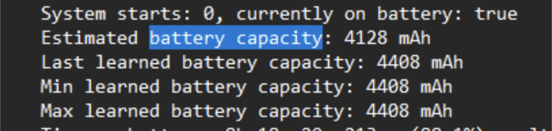

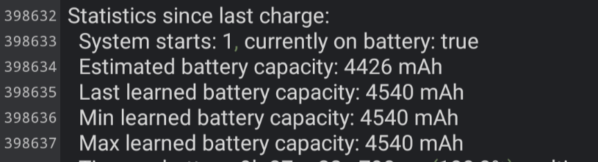

Bevor du das tust erstelle dort einen Fehlerbericht.
Diesen sendest du dir dann per Email, NearbyShare o.ä. auf einen PC.
Dann die große Textdatei in der ZIP Datei öffnen und darin nach
battery capacity
suchen.
Die drei Zeilen dann einmal hier rein kopieren.
Screenshot ist ein Beispiel meines Pixel 7a.
Sieht eigentlich akzeptabel aus, würde ich sagen.

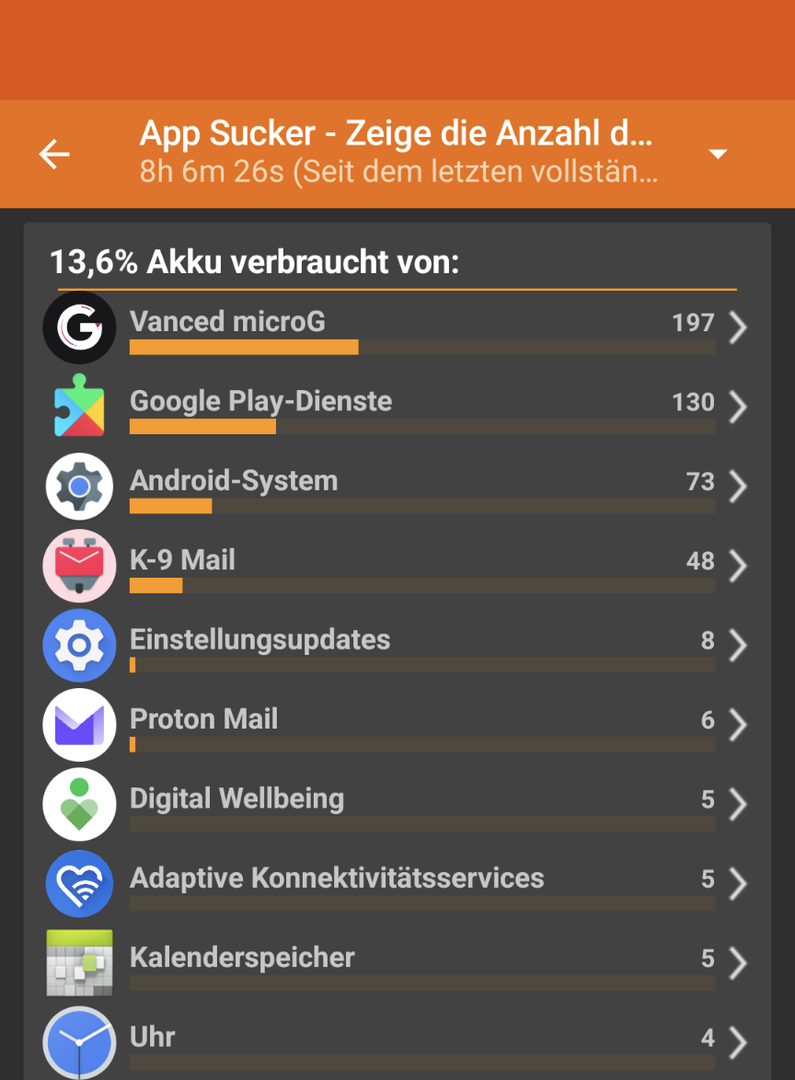

Ich würde mal microG deinstallieren. Das hat ja mehr Wakelocks als die echten Google Dienste erzeugt.
Hab ich vorhin auch schon gemacht 🙂
Fand ich auch etwas auffällig.
@ChamesBont
Das ist mehr, als das Gerät eigentlich haben sollte.
Kann es sein, dass du meist etwa zwischen 20-80% lädst?
Wie lange hast du das Pixel 7 schon und hast du es neu gekauft?

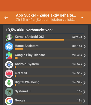

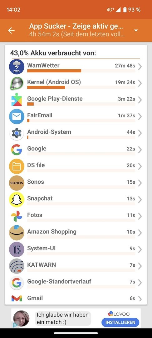

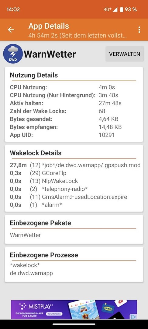

Das kann alles und nichts sein. Wichtig ist dran zu bleiben. Bei mir war es zum Beispiel auch mal ein Launcher, dessen Wetterplugin hat Wakeloks ohne Ende erzeugt.
Hier mal mein Beispiel (Ich habe KEINE Probleme). Gsam sagt so, Batteryguru sieht nichtmal Warnwetter oder DSFile (Synology)
