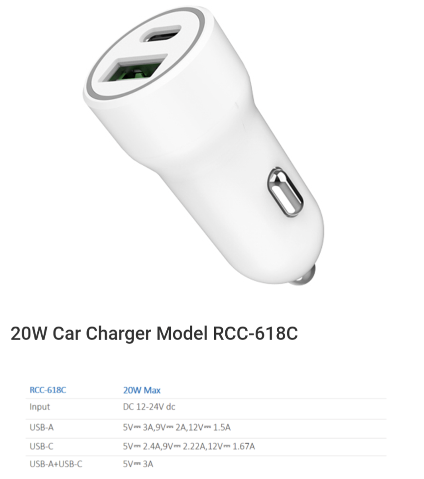

Skyhigh schrieb:
Hier übrigens die vollen Specs des Basismodell auf welchem das von Action Basiert (rebranding) :
SHENZHEN EZREAL TECHNOLOGY CO.,LTD,深圳市瑞吉达科技有限公司
Auch mit TÜV Sued Zertifizierung:

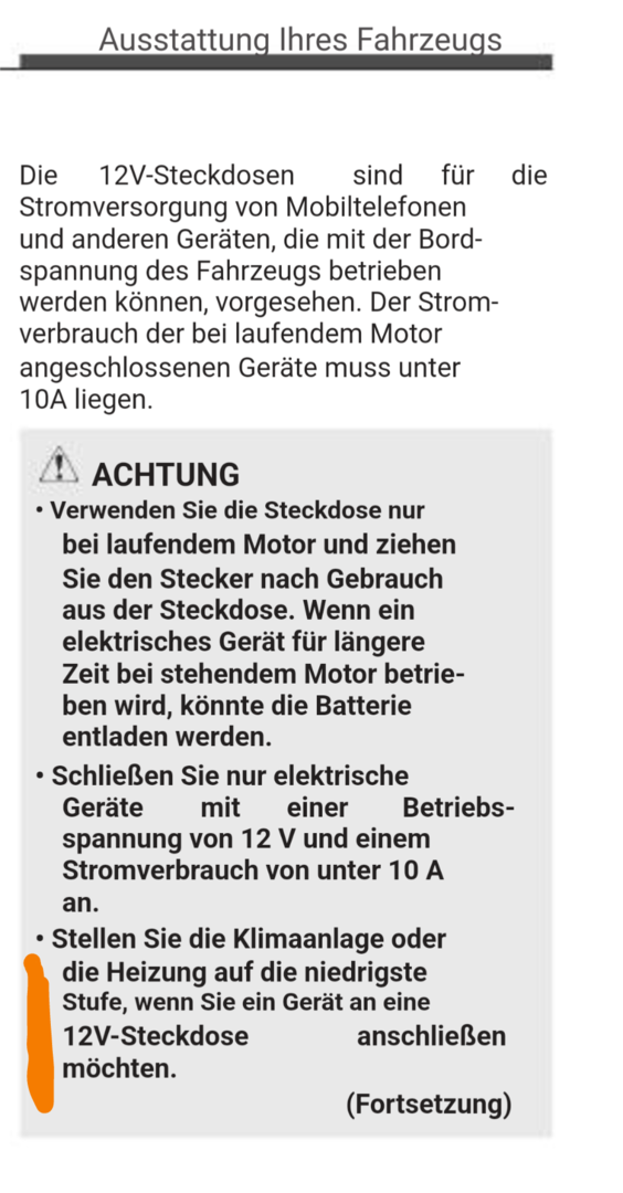

@Chefingenieur Auf meinem Deckel steht nur 12V.
OK, laut dem (online) Handbuch kann die 12V Steckdose 12V mit 10A, was ja dann 120W entspricht. Nur der markierte Teil ist irgendwie seltsam:
Muss ich später Mal nachsehen, ob das wirklich so im Handbuch ist.
Möglicherweise hängt der Lüftermotor an der selben Sicherung und dann könnte es knapp werden mit der 10A Sicherung die da vermutlich steckt.
Reaktionen: Verpeilter Neuling
Getreu dem Motto: Wenn sie ihr Handy laden wollen, müssen sie schwitzen?!?
Da das das Pixel maximal nur rund ein Fünftel benötigt, ist das aber wohl unproblematisch.
Ja, da ist wohl eher folgendes Szenario gemeint.
Es gibt ja auch diese Heizlüfter die man da einstecken kann.
Auto-Heizlüfter: Die besten Modelle im Vergleich
Wenn man schnell die Scheibe damit enteisen will, steckt man das Teil ein und zusätzlich Heizung und Lüftung auf volle Kanne.
Das kann schief gehen...
Chefingenieur schrieb:
Das Teil von Action hat sogar eine TÜV Süd Zertifizierung (siehe Packung), so wie auch der Bruder fürs 230V Netz
Ja, der Wall-Charger schafft die "echte" PD Spezifikation von bis zu 20V natürlich bei verfügbaren 220V. Hast Du Dir auch die Spezifikationen des Car-Chargers laut Hersteller angesehen? Bei dem ist nämlich wie vermutet bei 12V Schluss 😉
Und dem Hersteller glaube ich hier selbstverständlich mehr als den anschließenden Werbeversprechen der Wiederverkäufer..
Den Link wollte ich gerade posten. Somit wird nicht mehr versprochen als man halten kann.
Also fürs Pixel 7 und viele andere Geräte laden absolut ausreichend.
