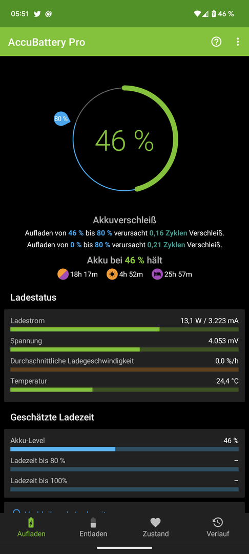

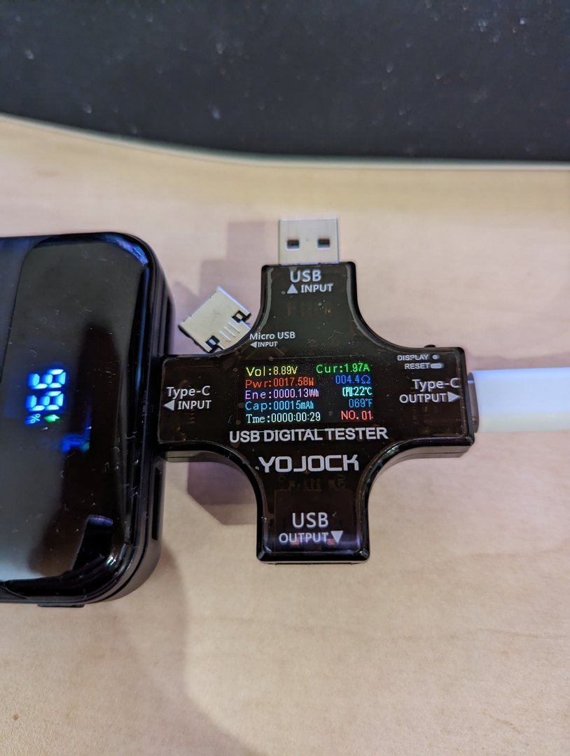

Ich war heute mal neugierig, was denn meine Powerbank liefert und war doch angenehm überrascht, dass mein Pixel mit rund 18 Watt geladen wird - Ok, die Powerbank unterstützt auch PD. Aber dabei ist mir auch noch etwas anderes aufgefallen:
AccuBattery eignet sich nicht einmal Ansatzweise zur Kontrolle der Ladespannung:
Messgerät zwischen Powerbank und Pixel (original USB-C Kabel, und "Ja", das Messgerät ist genau)
AccuBattery:
Das ist ein Unterschied von 4,5 Watt, die AB weniger anzeigt. Ist mir auch schon am Original-Netzteil aufgefallen, an dem das Pixel mit rund 20 Watt (19,98) auflädt und AB der Meinung ist "Nö, sind nur 15 Watt"

Christian1297 schrieb:
1. Das USB Multimeter misst direkt am Netzteil. Auf der Kabelstrecke geht dir durch den Widerstand des Kabel minimalst Leistung verloren.
Nun, auch das zeigt das Multimeter an, 4,4 Ohm, damit erreichst Du keinen Verlust von über 4 Watt.
2. Diese macht aus den gemessenen 9V vom Netzteil die benötigte Ladespannung für die Zelle welche im Bereich um 4 Volt liegt.AccuBattery bzw. die auslesbaren Sensorwerte beziehen sich aber auf Werte nach dieser Wandlung.
4v * 1,97A = ?
Da kommst Du nicht mal Ansatzweise an die 13,1 Watt, die AB anzeigt. Also nein. Ich bezweifel auch sehr stark, dass das Smartphone intern die 1,97A auf 2,5 oder 3A hochskaliert, denn das würde Ladegeräte, die entsprechend A liefern können, überflüssig machen und der Ladestrom und Spannung wäre an jedem Ladegerät identisch.
3. Das Smartphone benötigt im laufenden Betrieb, besonders bei eingeschaltetem Display, auch eine gewisse Menge an Watt.
Würde ein OLED Display mit dunklem Design (also richtig schwarz was nix anzeigt) oberhalb 1 Watt liegen, wäre der Akku schneller leer, als sämtliche Testberichte hergeben für den Dauerbetrieb. Relativ einfache Rechnung.
Streng genommen liegt die App ja eigentlich näher an dem was tatsächlich in den Akku geladen wird.
Streng genommen sind alle Apps ungenau, den Spaß hatte ich mir vor längerer Zeit mal gegönnt. 5 verschiedene Apps getestet, u.a. AB und auch GSam, 5 unterschiedliche Werte bei gleichen Bedingungen, aber 5x den gleichen Wert mit dem Multimeter. Das ist auch der Grund für die Diskussionen, dass das Pixel 7 nicht mit (nahezu) 20 Watt laden würde, was es aber tut - mit einem Ladegerät das PD v3 unterstützt und man das originale - oder höherwertiges - Kabel benutzt. Bei preiswerteren Kabeln "kann" es weniger werden, ich will und werde nicht ausschließen, dass es auch bei den Preiswerten gute Kabel gibt.

ardolas schrieb:
4v * 1,97A = ?
Du verstehst da etwas falsch. Dein USB Multimeter misst die Ausgangswerte am Netzteil.
Also darfst du nicht die 4V Ladespannung am Akku heran ziehen sondern die Ausgangsspannung des Netzteil.
Daraus ergibt sich folgende Rechnung 8,89V * 1,97A = 17,51 Watt.
Im Smartphone liegen diese Werte nun quasi auch am Eingang des Laderegler an. Du kannst einen Li-Ion Akku aber nicht mit 9V beaufschlagen, da würde der beschädigt werden. Der Laderegler im Gerät muss nun also aus 9V für den Akku verdauliche 4V machen.
Hier landen wir wieder beim ohmschen Gesetz. Ohne groß herumzurechnen ergibt sich ganz simpel eine Verdopplung des Strom um bei halbierter Spannung die gleiche Leistung aufrecht zu erhalten. Um aber doch etwas zu rechnen einmal folgendes. Um den tatsächlichen Ladestrom am Akku zu berechnen kann man hier Leistung in Watt geteilt durch die Spannung in Volt rechnen. Macht also 17,51 Watt / 4 Volt = 4,3 Ampere.
Wie wir aber festgestellt haben lädt der Akku laut AccuBattery eher so mit 3,5 Ampere (14 Watt). Ergibt also eine Differenz von zirka 3,5 Watt. Diese Differenz ist unter anderem das was man als Wärme spürt wenn man das Gerät beim laden in die Hand nimmt. Nebenbei würde 17,5 Watt zu 14 Watt auch ungefähr einem Wirkungsgrad von 80% entsprechen, was ich für gar nicht so unrealistisch halte.
